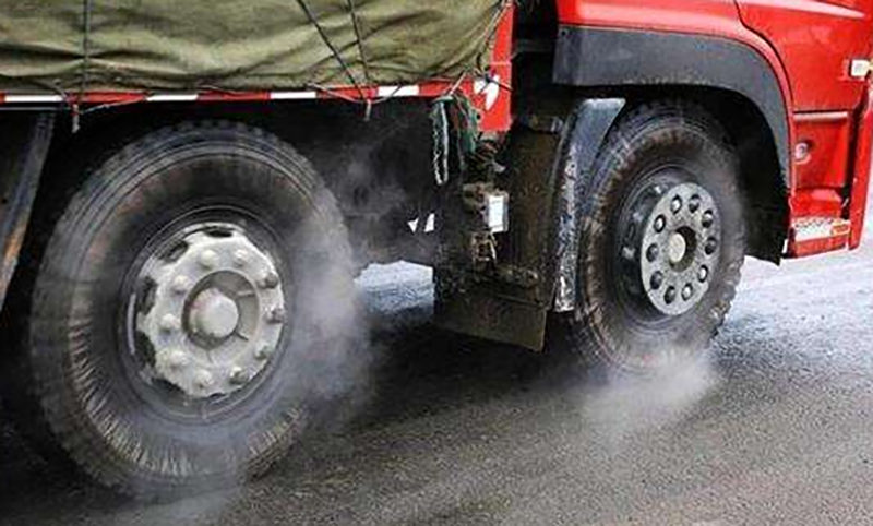

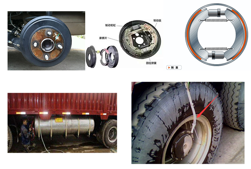

1.给轮胎浇水降温适得其反,卡车也不会给轮胎降温。
有些司机看到卡车在行驶中会给车轮喷水,在喷水之后还会冒出白烟;于是就会学习卡车司机给轮胎喷水降温——实际上卡车司机并不是给轮胎降温,而是给卡车使用的“鼓式制动器”降温。由于卡车使用的制动器是从内部实现摩擦制动,是由机械结构撑起制动蹄在圆形的刹车鼓内部摩擦,所以产生的热量很难在短时间内挥散;持续的刹车会让刹车鼓温度过高,从而降低刹车鼓与制动蹄之间的摩擦系数并产生变形,说白了就是会造成刹车能力的减弱甚至消失(刹车失灵)。于是才不得不在连续刹车的时候给制动器喷水降温,冒出的白烟是水瞬间蒸发产生的水蒸气。

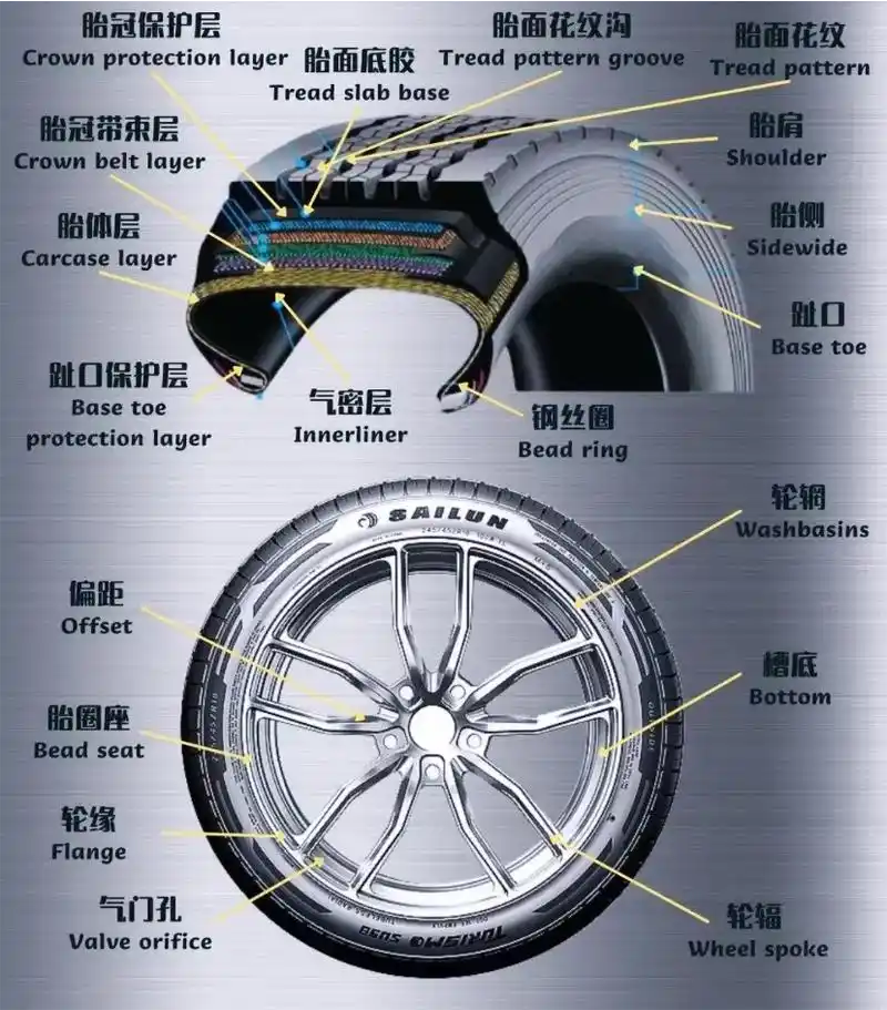

轮胎是不用喷水降温的。
虽然连续高速驾驶也有可能让轮胎的温度达到100℃左右,但是并不会造成合成橡胶和轮胎结构的损坏;只会造成轮胎压力的升高,但是只要冷车状态的胎压是正常标准,那么升高后的胎压也不会造成爆胎,除非轮胎已经损伤。
反之,给轮胎浇水反而会让轮胎内外温度差异过大,造成合成橡胶异常应力,是有可能导致轮胎整体结构强度降低并造成爆胎的。
所以结论就是不要给轮胎浇水降温,否则只会适得其反。

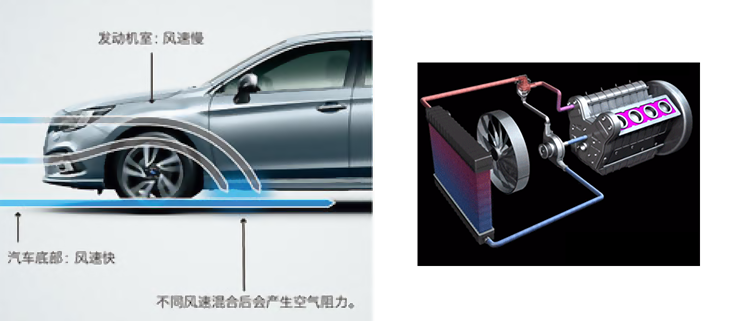

2.发动机没有必要打开引擎盖散热,其极限远超过人的耐受度。

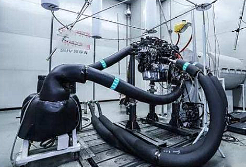

只要发动机不缺冷却液和机油,那么想要把发动机一次性开报废就是几乎不可能实现的任务。发动机是会进行台架测试的,合格的发动机产品要进行综合超过1000小时的连续测试,有些测试甚至可以达到1500小时!测试过程会以发动机不同的负荷进行,正常有25%、50%、75%和100%,也就从低功率到最大功率进行持续运转测试。
其中就算是100%的最大功率测试时间也是上百小时的。
正常开车会持续“地板油”吗?
当然是不会的。
高速公路驾驶的时候发动机的输出功率并不算高,发动机的运行负荷是比较低的——1000小时的台架测试也相当于41.66天!1500小时是两个月的时间——谁能连续驾车两个多月不熄火?超人也做不到哦。
所以根本不用担心发动机会被开坏,其冷却系统只要没有故障,发动机的运行温度则会始终控制在理想范围内;不论是外部气温是39℃还是零下多少度,冷却系统会依据发动机的温度进行冷却强度的动态调节。
