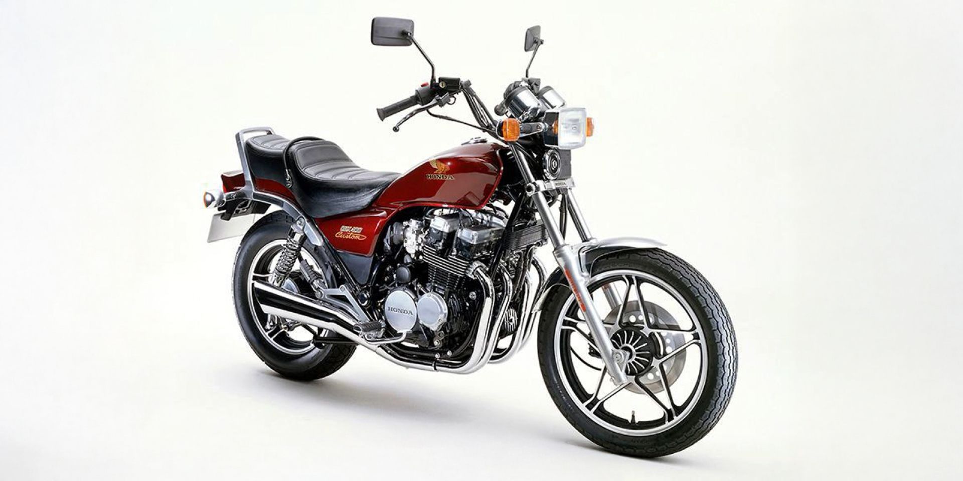

说到CBX,车友们十之八九会先想到那台如雷贯耳、传奇级的 CBX400F,或是那台引擎长得像战斧、六缸暴力美学的 CBX1000,但你知道吗? CBX家族里其实还有一台被遗忘在角落、默默存在的「非主流代表」 CBX400 Custom(NC11),这台车,不只是「美式外皮日式骨」,更是一部让你越看越可爱的老派奇葩,来,让我们好好认识它。

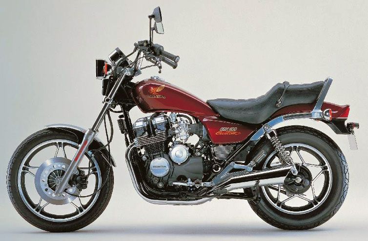

你以为是CBX400F改装款? 它可不甘只当衬托!CBX400 Custom 在1983年诞生,表面看起来像是CBX400F改把手、换坐垫的假美式,但其实内在完全另有玄机。 它不是CBX400F的变种,而是从人气也不怎么样的CBX650缩小而来(这台650在美国叫 Nighthawk 650),所以基本架构更接近巡航车,而不是街车。

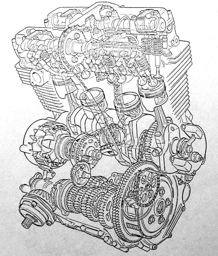

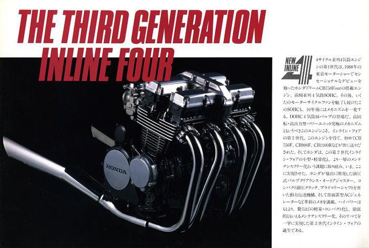

这颗引擎为水冷直列四缸、DOHC、四气门设计,排气量398cc,内径与冲程为55mm x 42mm,属于短冲程设定,因此转速高、反应快,最大马力输出达48匹(ps)10500rpm,最大扭力为3.4kg-m 8500rpm,表现不俗。
搭配的是六速常时啮合式变速箱,传动则使用巡航车少见、维护便利的轴传动(Shaft Drive)。 另外还有油压式离合器、油压自动气门间隙调整装置,以及背面发电机(rear generator)这些配备,在当年可是颇有高级感的设定。
车架部分,CBX400 Custom 采用钢管双摇篮车架,前悬吊是33mm正立式前叉,后悬吊为双枪预载可调避震器; 刹车系统方面,前轮配有单向双活塞卡钳搭配单碟刹,后轮则为机械鼓刹,这点跟CBX400F双碟刹配置相比,明显偏保守,但也符合它「伪美式巡航」的定位。
车身尺寸方面,CBX400 Custom 全长2150mm、宽830mm、高1160mm,轴距为1440mm,座高设定为780mm,对当时日本国内市场(普遍骑士身高)来说算是相对亲切,但坐垫设计为了外形牺牲厚度,所以虽然双脚踏地性不错,长途骑乘却很容易感受到「椅子好硬」、「屁股有感」这类真心话。 至于重量嘛,装备重达200公斤整,比CBX400F还重11公斤,称得上是不太灵活但很有存在感。
整体来看,CBX400 Custom 看似只是CBX400F的美式改装版,实际上从引擎血统到传动系统、车架构造都属于完全不同的系统。 它不是谁的副本,而是本田尝试做「美式巡航+四缸街车」的实验作品,只是这个实验后来没什么回响,却也因此成就了这台车「冷门到极致就是潮」的地位。
