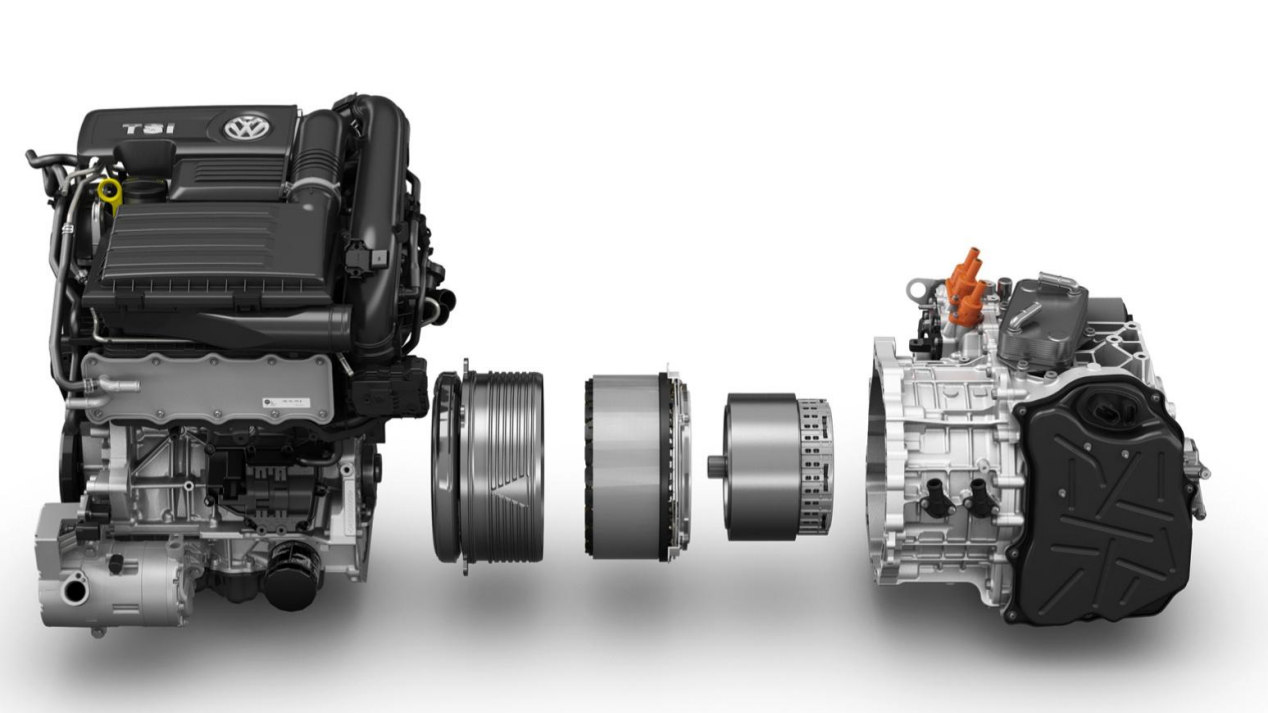

其实很多欧洲车企早在十年前就已经开始研究插混技术了,包括大众集团、宝马集团在内,很多欧洲车企的插混技术路线都是P2结构。
比如BBA的插混车型,即便是都是在传统燃油车基础上,增加变速箱与离合器/变矩器之间的驱动电机和大容量驱动电池。
这种结构,就是我们熟悉的P2结构。
从 T8 到超级混动,沃尔沃玩明白了?全新XC70超级混动技术深度拆解
这样的插混设计最简单,可以在不改变核心构型的基础上实现插混系统的“从无到有”。
但与此同时,单电机设计无法同时兼顾驱动和发电,在亏电情况下容易给发动机造成额外负担。

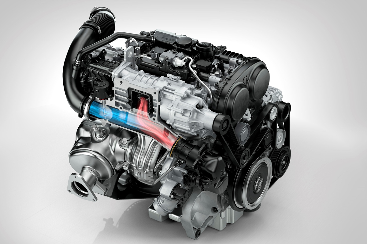

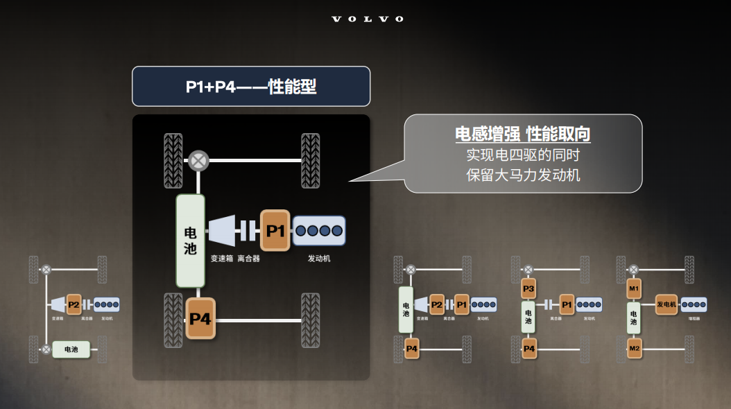

对此,沃尔沃的工程师想到了一个新的解题思路,那就是舍弃P2电机,采用P1+P4电机的设计方案(T8插混)。
其中,P1电机位于发动机与离合器/变矩器之间,主要承载启动发动机、给电池发电的作用;而P4电机位于后轴,主要起到驱动车轮、实现四驱的作用。
这种前油后电的插混构型,最大的优势就在于,亏电情况下发动机没有额外的负荷,仍然可以像传统油车一样实现高效的动力转化。
但问题在于,沃尔沃T8插混需要匹配高性能发动机(T6双增压发机型)和8AT液力自动变速箱,所以成本高昂,无法渗透到三四十万价位的市场当中;

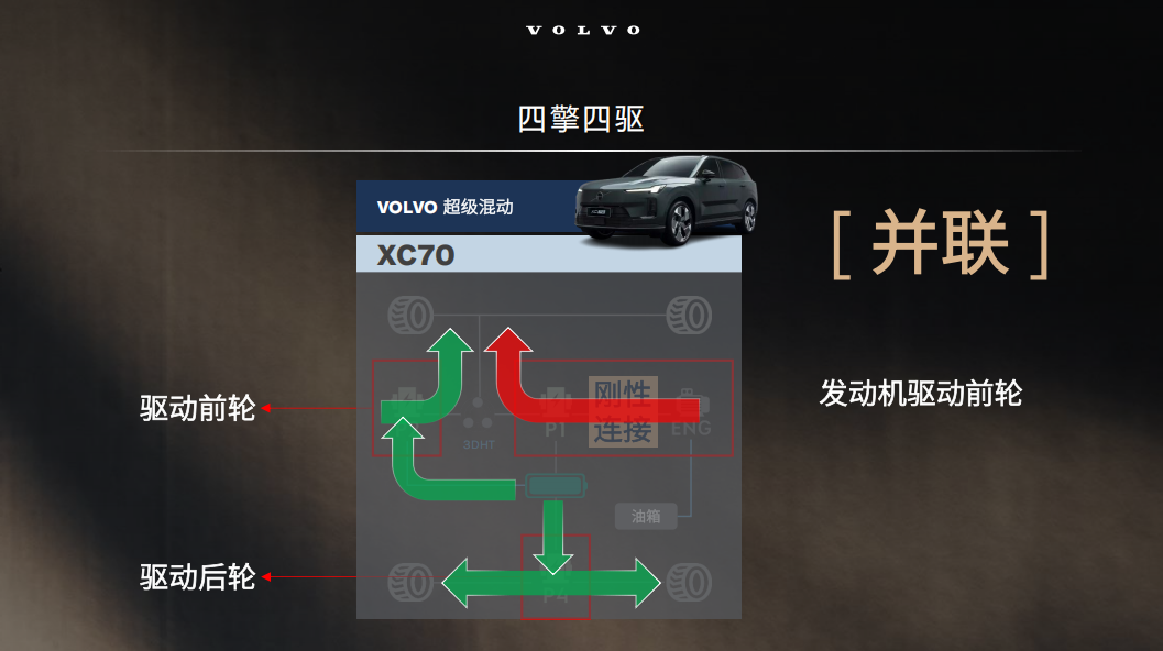

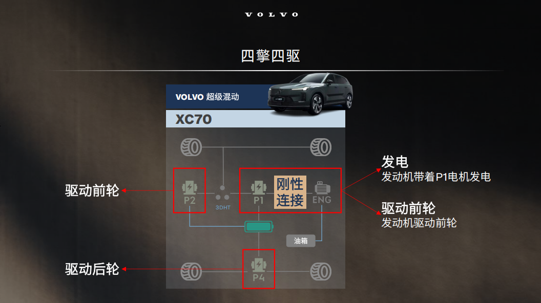

从结构来看,全新XC70的超级混动采用了P1+P2+P4混动构型,官方的混动原理透视图可以很直观地看到这套混动系统的工作原理。
接下来,我们分别从前轴和后轴两大维度进行分析。
首先,在前轴,我们可以想象成沃尔沃是在P2混动基础上简化了变速箱(3挡DHT),并且增加了一颗P1电机用于发电。
这样的前桥动力设计核心目标就在于实现高效的驱动,尽可能降低油耗。
举个例子,在车辆起步阶段,P1+P2前轴混动构型起到的最主要作用还是削峰填谷。
低速用电、加速油电一起来,可以实现性能叠加的同时也降低发动机和电机对能耗的需求,从而降低能耗。
除了降低能耗外,P1+P2构型也可以实现更高效的串联增程模式,这也是单P2构型无法实现的。
当车辆以中低速状态长时间运行时,采用增程模式会比直驱模式更省油,而此时发动机就会带动P1电机工作并且分离发动机与变速箱之间的K0离合器。
此时,P1发电机制造的电能可以直接驱动P2电机,让发动机在高效区间发电,车辆由电机安静且高效地驱动。
至于在直驱模式下,就不用多说了吧?
全新XC70的超级混动匹配了3挡DHT变速箱,这就意味着:发动机直驱可以不受速度限制,说白了就是也能像T8混动那样在亏电时变成“燃油车”。
而且得益于3挡变速箱,车辆在直驱的时候可以匹配最高效转速,所以,即便是在亏电的情况下,全新XC70两驱版油耗也仅为5.85L/100Km,四驱版车型也不过6.55L/100Km。
不过,这款车完全亏电的情况应该会很少。
因为,在动能回收时,P2 电机由于可以直接驱动车轮且能完全断开与发动机的连接,所以在进行制动能量回收时不受发动机反拖影响,效率更高,电能也可以随时得到补充。
说完前轴的混动原理,我们接下来再来说一下后轴。
其实,这颗P4电机的核心作用,就是为了实现性能的增益。
在发动机、P2电机、P4电机全力输出的情况下,全新XC70的超级混动也能像T8插混那样充满性能,一样可以实现5秒级破百。
而且,P4电机仍然可以实现与发动机解耦的动能回收发电。
也就是说,在我们滑行或制动的时候,有两组电机同时实现高效动能回收,当下一次车辆需要用电加速时,电池又能提供充足的电量了。
所以,说来说去,全新XC70这套超级混动系统,就是要把能耗尽可能降下去、性能尽可能提升上来。
