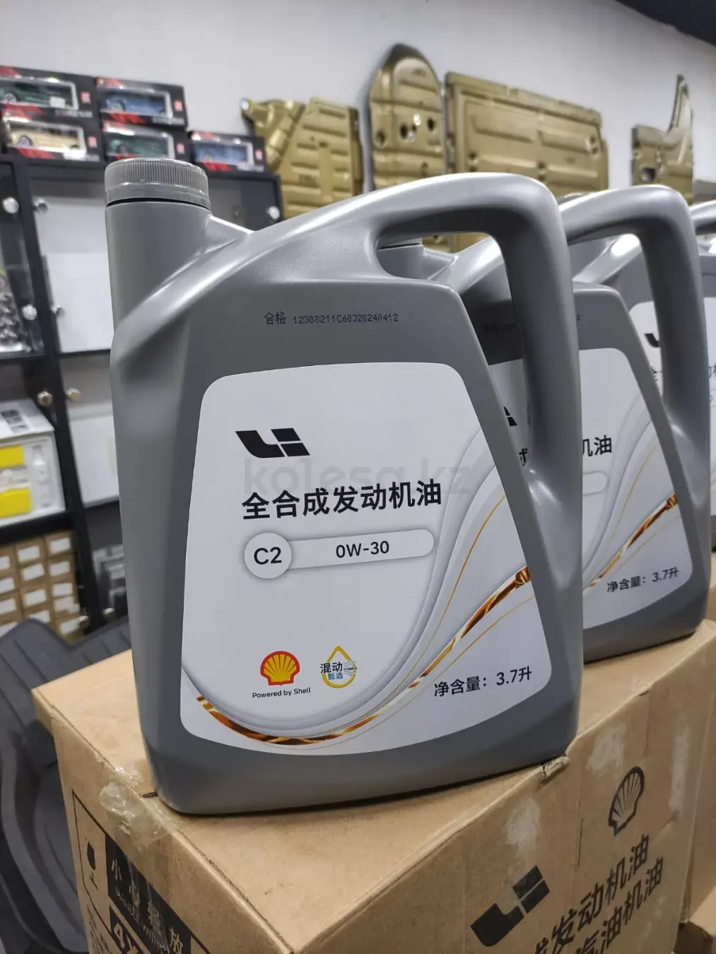

要是仔细琢磨前面提到的那些问题,就会发现机油的品质标准必须再上一个台阶,而专用配方机油就是冲着这些特殊需求来的,而理想原厂的机油,是壳牌代工生产的,是0W-30粘度的全合成机油,API SP和ACEA C2这两项标准也都能满足。最近途虎养车也上架了一款增程混动专用机油,和理想原厂机油完全对标,同样是壳牌的产品,那这两款之间到底有什么不一样的地方?

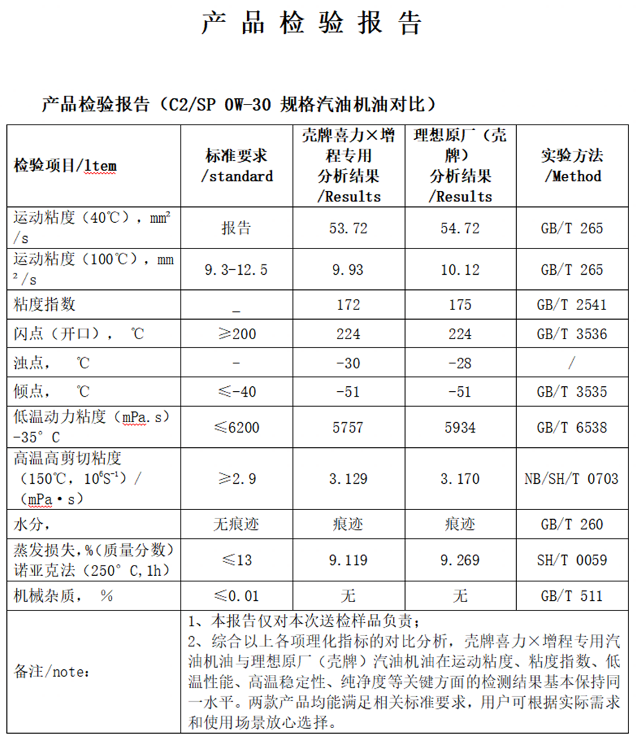

专业第三方实验室的检测结论显示,两款机油不仅大量采用壳牌技术方案,还严格依据理想增程车型的运行需求进行参数调校。从运动粘度的数值匹配,到低温启动的顺畅度、高温状态的抗衰减能力,再到基础油的杂质控制水平,核心指标的相似度极高,呈现“镜像复刻”特征,具体数据对比情况如下:
1、粘度表现:冷热双温,油膜焊死
- 40℃运动粘度:壳牌增程 53.72mm²/svs理想原厂 54.72mm²/s
100℃运动粘度:前者 9.93mm²/svs后者 10.12mm²/s,均属0W-30中等粘度;
-粘度指数:172 vs 175,都具备极寒战斗力,东北凌晨“一扭就着”
2、倾点: -51℃(突破极寒临界点,零下35℃仍保持流动性);
-低温动力粘度(CCS,-35℃):5757mPa·s vs 5934mPa·s
- 浊点:-30℃ vs -28℃(符合GTL基础油特性,杂质少、纯净度高,低温更“抗浑”)。
3、 高温稳定性:混动日常,省油又抗造
- 闪点:均为 224℃(远超200℃标准,高温不易挥发,引擎更安全);
-高温高剪切:3.129mPa·s vs 3.170mPa·s(均≥2.9,混动非暴力驾驶下,油膜扛得住负荷,还能辅助省油)。
4、基础油与损耗:长期稳定,不烧机油
- 蒸发损失(诺亚克法):9.119% vs 9.269%(均≤13%,轻质组分合理,长效性在线)
梳理前文分析结果可知,两款机油在品质上可视为同一级别产品,“同源双雄”的表述十分精准!它们在品质上的一致性,完全符合理想增程混动车型养护需求。不过更值得一提的是,途虎这款机油与理想原厂壳牌增程混动机油相比,价格优势突出,能清晰感受到其诚意。同时,该机油还适用于问界、零跑等增程车型,感兴趣的车主,又有理想汽车保养需求的,不妨在途虎养车APP上保持关注。
