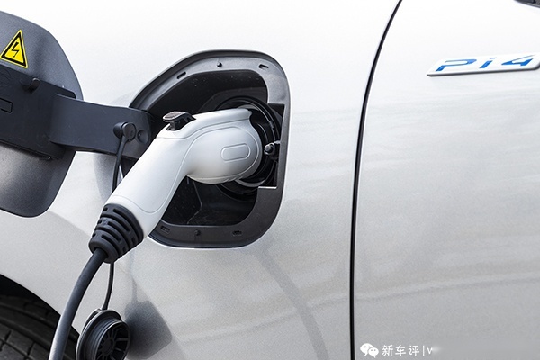

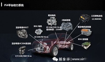

而VV7 PHEV的平台,包括电池、电机的布局都和P8完全一致,只是电池增大了一些,让纯电续航增加到了70km,而充电时间则缩短了,只需3.5个小时就可以充满。说起来,VV7 PHEV这套基于Pi4平台的动力系统也挺有意思,和我们熟悉的大众将电机布置在发动机和变速箱之间不同。VV7 PHEV是在VV7的基础上,将启动电机换成发电效率更高的BSG电机,并在后轴布置一个独立的电机和二挡减速器,实现P0+P4的混动模式和电动四驱的功能。

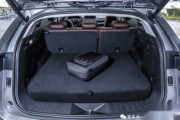

这套结构相对于大众那套来说,有利有弊:优势在于BSG电机的发电效率更高,所以传动回收更高效,并且BSG电机可以将发动机的转速拉高,与变速箱更好的匹配,在我们的试驾过程中发现,发动机的介入无论是震动还是声音,都被控制在很小的幅度,若不是有声浪补偿系统,几乎感受不到发动机的介入;缺点在于结构相对复杂,这也是导致P8成本居高不下的原因。另外,电池和电机布局在车辆后方,让本来就不大的尾厢,现在更小了,目测现在只能放得下两个20英寸的登机箱。

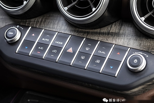

说到空调,在试驾过程中我发现了一个小问题,就是VV7 PHEV在黑河这种极寒条件下,车内不能保持一个恒温状态。我在驾驶模式为AUTO挡的时候发现,车内温度一会儿热一会儿冷,然后特意留意了一下,发现发动机工作的时候,空调出来的温度是正常的,但纯电状态下,空调出来的温度会略低一点,在这种极寒的情况下,一点差别就会被放大,所以人能比较明显的感觉到温度变化。

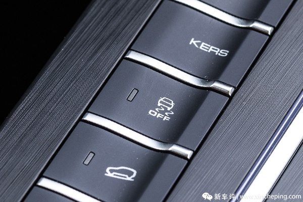

而为什么说ESP容易关闭,不见得一定有安全隐患呢?之前试VV7的时候,我们发现它的ESP开关太接近驾驶员常触摸到的区域,而且按一下它就可以关闭,是会带来安全隐患的(当然,这种设计能避免还是尽量避免)。但这次体验发现,这个关闭它不是说真的就完全不管你了,当时速达到80km/h后,它还会自动重新开启;另外,当车辆出现不规则的左右摆动时,它也会重新开启,所以其实对日常驾驶的安全影响不大。
