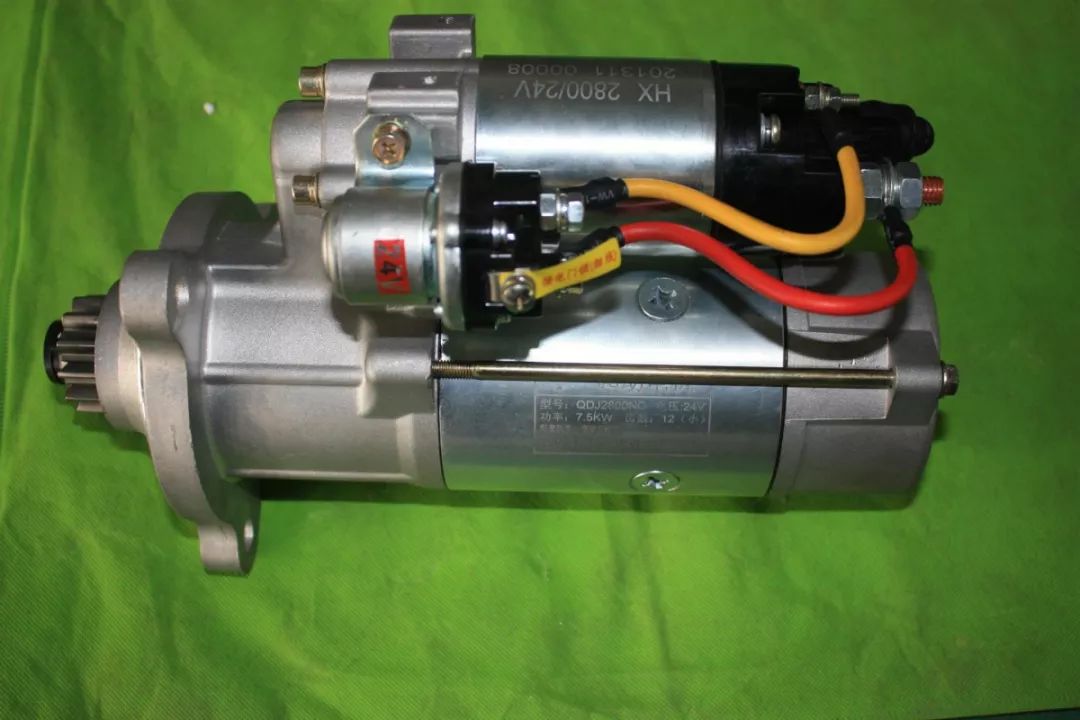

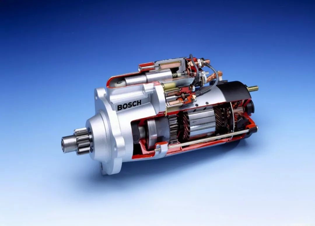

“短接”起动机其实很简单,就是给起动机直接供电。现在的汽车起动机都是电磁操控的,总体分为直流电动机、电磁开关和传动机构三大部分,其中的电磁开关属于控制机构,在它的上面一般有三个接线柱,一个接蓄电池正极,一个接直流电动机电刷,这两个接线柱都是非常粗壮的,还有一个比较细的接线柱就是电磁开关控制线,它与点火开关上的启动档(或启动按钮)相连(或者通过启动继电器相连),只要给这个接线柱直接供电,就可以越过所有的启动线路,直接驱动起动机了。
车打不着就是起动机坏了——老侯教你如何判断起动机是否正常?
具体的操作是这样的:首先为了排除启动电路的干扰,我们用外接电源直接给起动机供电。把外接电源的正极接在起动机的正极接线柱上,负极接在起动机的外壳上,然后用一段短导线,直接连接正极接线柱和电磁开关控制接线柱。这样电磁开关就通电了,然后内部的吸拉线圈和保位线圈工作,将蓄电池正极与起动机电刷接通,直流电动机通电,通过壳体与蓄电池负极相接,形成一个完整的回路,电动机就直接运转了。

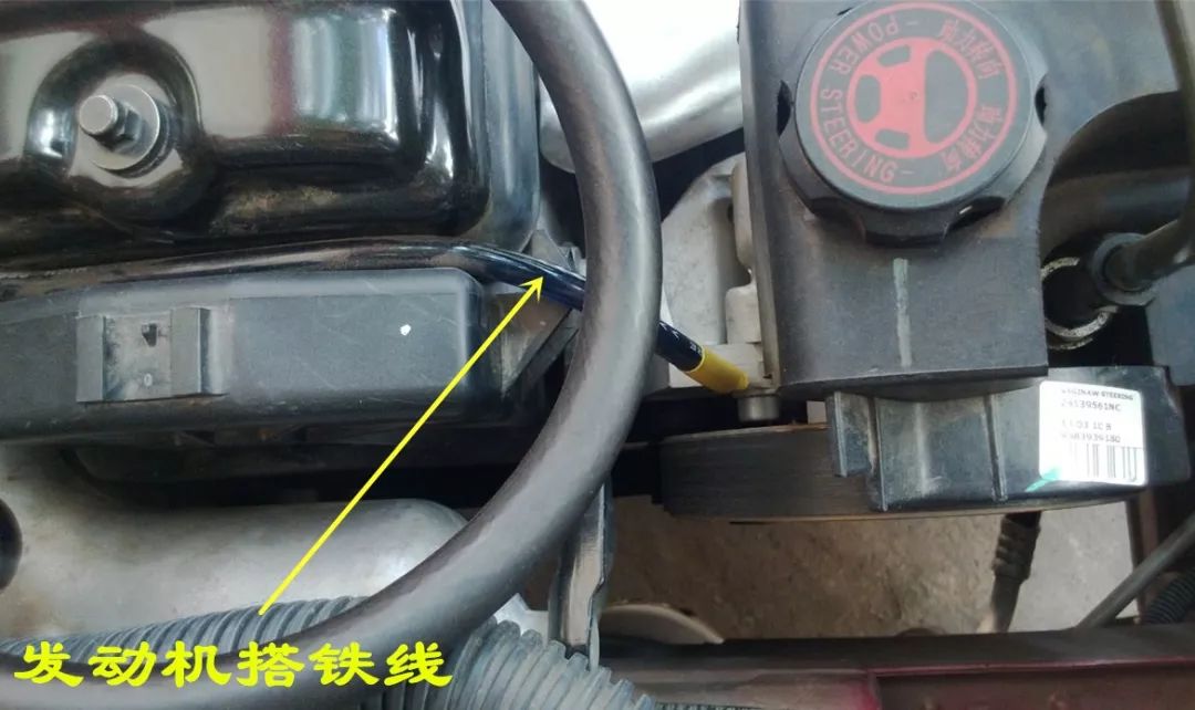

如果这样“短接”起动机,发现起动机运转正常,发动机可以正常启动,就说明起动机本身是好的,故障出现在相关的启动电路上。最常见的故障是发动机搭铁线接触不良,比如搭铁线接头松动、锈蚀等,我们只要把这个搭铁线拆下来,用砂纸打磨一下接头部位,然后重新安装就可以了,实在不行就给发动机多加一条搭铁线。如果搭铁线是良好的,蓄电池的电压也正常,那故障就复杂了,需要逐段的检查启动电路,重点检查启动继电器、空档开关、保险丝等部位。
