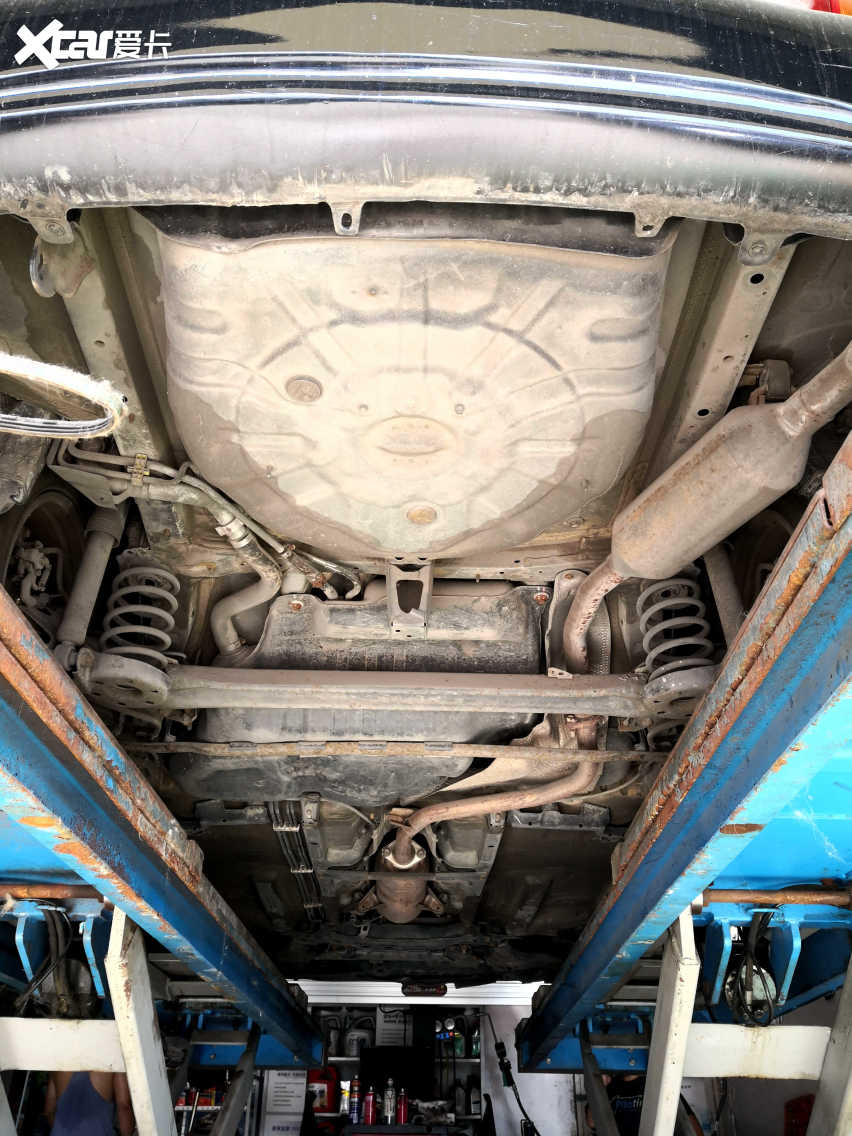

第一步,我们用起重机把车子举起来,放掉机油、更换机滤的同时,检查底盘、刹车、悬挂等部件。

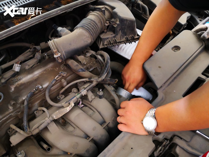

第二步,把车子放下来,加好机油。这辆车发动机舱的灰尘非常多,我们顺便看了一下空滤,征得车主的同意后更换新空滤。
常规保养——不仅仅是机油机滤
空滤更换完毕后,针对车主反映的动力问题,我们检查了一下节气门。打开后发现节气门的油泥比较多。
常规保养——不仅仅是机油机滤
常规保养——不仅仅是机油机滤
常规保养——不仅仅是机油机滤
节气门是控制空气进入发动机的部件,是发动机的咽喉,直接影响着车辆油耗和动力,所以定期清洗是非常有必要的。清洗过后车辆会有短暂的怠速不稳或者排蓝烟,都是正常现象。
