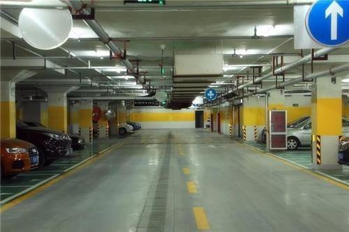

这个春节我们绝大多数的人都窝在家里,小区也实行了封闭式的管理,在很多地方甚至都出现了小区的车辆没法出来的情况,而且很多道路开车特别麻烦,所以在路上基本上看不到太多的汽车在行驶,大家的汽车都老老实实的待在车库里。

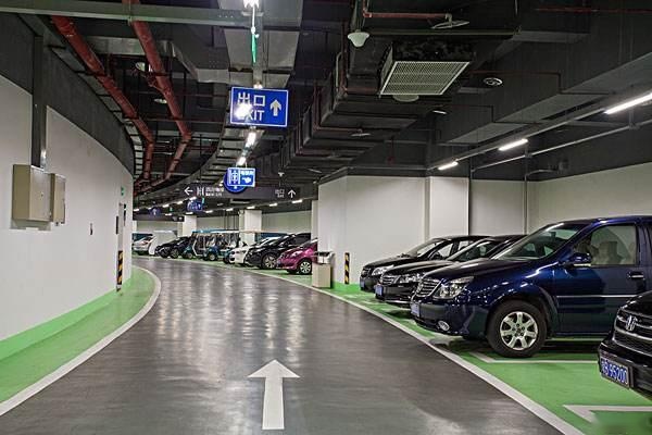

这样算来,车子也停了接近20天。很多汽车上面都落满了灰尘,这问题来了,是不是汽车停在车库里就不需要做任何处理呢?其实并不是这样的,笔者来教大家几招,看看是否用得上。
首先我会去把汽车在车库里开一圈,而且每隔一个礼拜就要开一趟,放心好了,现在小区地下车库没人,绝对是可以开的,一圈转完以后,我会把车子停在车位上,再发动10分钟左右,主要的作用就是给汽车充电,刹车盘去去锈,顺便看看车子有没有故障灯亮起。

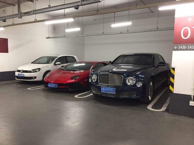

停车的时候,我会选择尽量往车位后面位置停靠。如果车位在中间的小伙伴,尽量把车子停在车位的正中间位置,这样做的好处就是避免左右汽车刮到咱们的爱车。而且我平时开车,都是喜欢把车头往外停放,有的小伙伴车位比较宽,所以都是把车头扎在车位里,这样方便,但这有个很大的麻烦,就是当电瓶断电,救援车根本就过不来,这也是一个停车技巧,特别在现在还是很受用的。
