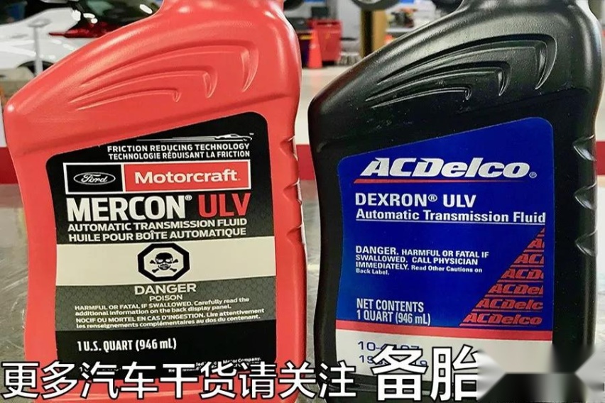

就跟你在超市买的酸奶一样,变速箱油的瓶子上,也是写好了保质期的。
比如说:上汽通用原装的变速箱油,瓶子背面的贴纸上写得很清楚的,保质期3年;爱信的AFW+自动变速箱油,罐子上也是写的3年。
所以说,单单从油上面来说,时间到了,就不能再保证原来的性能了。
按照这个逻辑,变速箱所谓的终身免维护,就是不成立的了。
