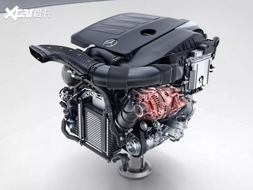

虽然汽车电瓶同样属于电池范畴,但相比手机电池,它在整个车辆系统中的地位其实并没有那么高。众所周知,车辆在正常运转之后,发动机曲轴通过皮带带动发电机,进而给车辆各个零部件提供电能,此时电瓶的工作状态仅仅是充电而已,并没有为车辆运转提供额外帮助,当然带有自动启停功能的车除外。
而电瓶在汽车中最大的作用除了启动车辆外,就是在熄火状态下为车辆的电气系统提供电能,例如收音机、空调、电动座椅、大灯等等。汽车电瓶大多数为铅酸电池,而不是我们在数码电子产品中常见的锂离子电池。铅酸电池虽然具有安全、电压稳定、低温放电性能好、价格便宜等优势,但也有循环寿命低、能量密度低等缺点,所以日常使用中想要延长汽车电瓶的寿命就要尽可能降低车辆在熄火状态下的电能消耗。
