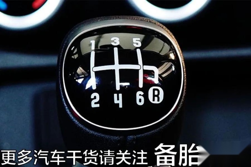

一般家用车在2000到2500转换挡

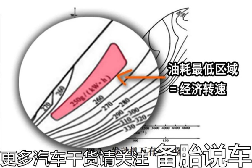

通过万有特性曲线可以知道换挡转速
刚才是通论了每辆车子的经济转速区间到底是多少,其实可以通过万有特性曲线来看的。
北京理工大学有论文,《基于万有特性的汽车燃油经济性计算方法研究》:万有特性曲线,反正就是可以反映发动机功率、扭矩、耗油率、转速之间的关系。
这个图什么原理、什么东西,我们也不用去管它了,就知道这个图上会有一个最小的圈圈,它就代表着油耗最低的区域,这个区域对应的转速就是经济转速。
一般车子在2000到2500转换挡更省油

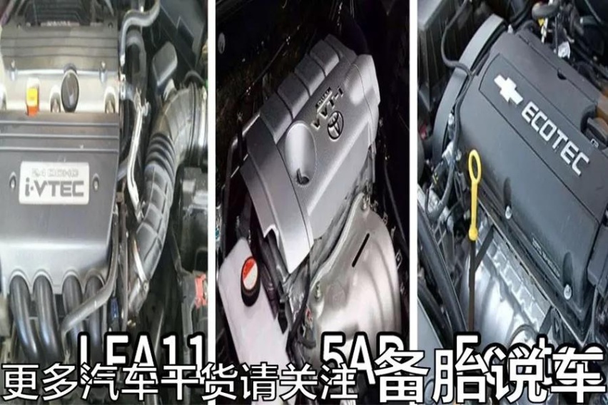

常见的车子:大众2.0T EA888,很多的车子都用的,对吧?经济转速区间是2000到3800左右。你看,不同车型就是不太一样。
本田2.0L LFA11发动机,2000到2800左右;丰田的2.5L 5AR发动机,1900到2500左右;通用的1.8L Ecotec发动机,1800到2700左右。
我们还看其他发动机的万有特性曲线图也很多,也就不一一说出来了,但是经济转速都是包含了2000到2500转这个区间的。
你的有可能往这边一点,你的有可能往这边一点,你的有可能宽一点,你的有可能窄一点,但最窄最窄,中间2000到2500大家都是有的。

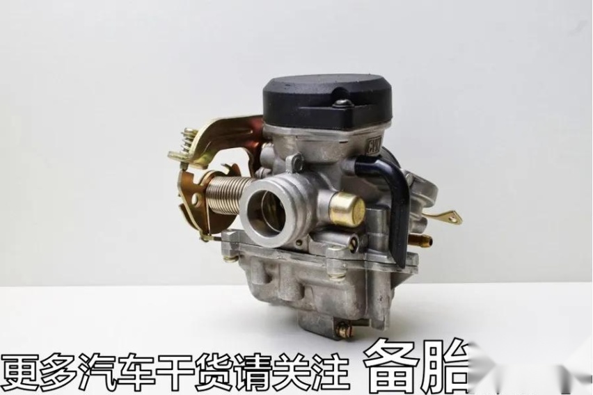

行驶时节气门开度控制在80%,是可以达到最经济油耗的。
还有前面那两篇论文里也有讲:低比油耗区一般在发动机负荷约80%左右,你记个80%就行。
节气门开度也好,发动机负荷也好,就是说法不太一样。简单的土话叫什么?就是:油门踩多深。
所以开手动挡的车子,油门踩到80%左右,然后等转速到了2000到2500转的时候再升挡,是最省油的。
