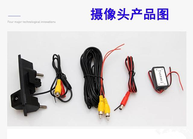

问题三:途锐摄像头像素低怎么办?
一是可以尝试抛光摄像头镜片,但是有风险,可能抛花了,比原来还差,这个需要一定的动手能力。
二是可以更换品牌摄像头。
这种换上去也会在成像清晰方面上改善很多。

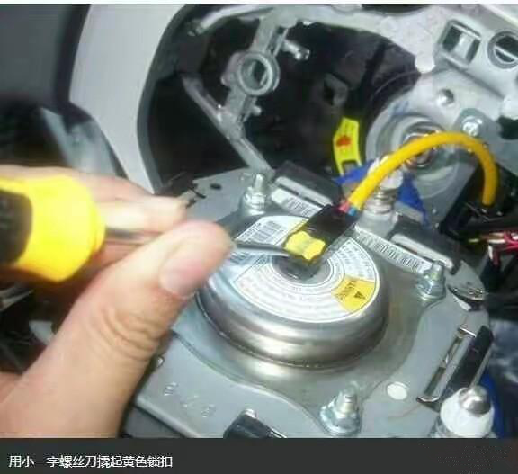

问题四:维特拉方向盘怎么拆?
这个问题,大家可以参照这样的流程:跟大众一样,它的方向盘有三个小眼,用螺丝刀往里顶,用手扒着气囊,气囊就弹出一边。三个都弹出后,拔下连着的气囊插头,需要用螺丝刀撬开黄色锁片。
把方向盘上大的螺丝拆下后,用力挣着方向盘,便能将其取下。
