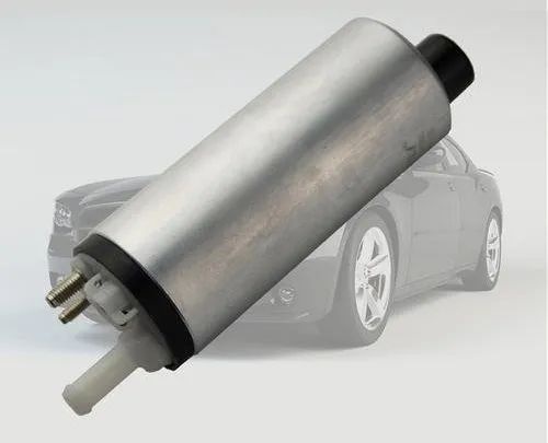

燃油泵的作用是将汽油从油箱中吸出,并经管路和汽油滤清器压送到化油器的浮子室内。这是百度百科的解释。简单的理解,你把你的车的发动机想象成一个怪兽,你要怪兽能带着你跑,你得给它东西吃啊。他喜欢吃汽油,那他就得要拿一根吸管(油路)喝杯子(油箱)里的汽油。而这个汽油泵,就是帮他吸汽油的。
燃油泵一般分为两种,一种叫机械驱动式,一种叫电驱动式,我们把它们简单的称为机械式和电子式。

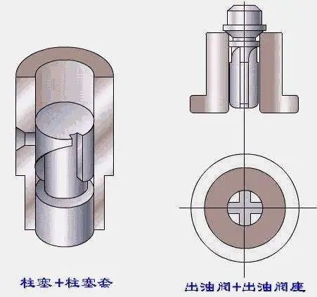

我先来跟你们说说机械式的燃油泵。有两种是被广泛应用的,一种是隔膜泵,一种叫柱塞泵。
隔膜泵是一种正行程的泵,由泵室,隔膜片和止逆阀。泵室的容量是由隔膜片决定的,也就是说,抽油的压力就是由隔膜片来控制。而泵的入口和出口各装有一个止逆阀,确保汽油向一个方向流动,防止逆流。柱塞泵也是正行程泵,结构与隔膜泵相似,只不过控制泵室容量的是一个小柱子,就是它把油往管子里面推。

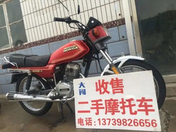

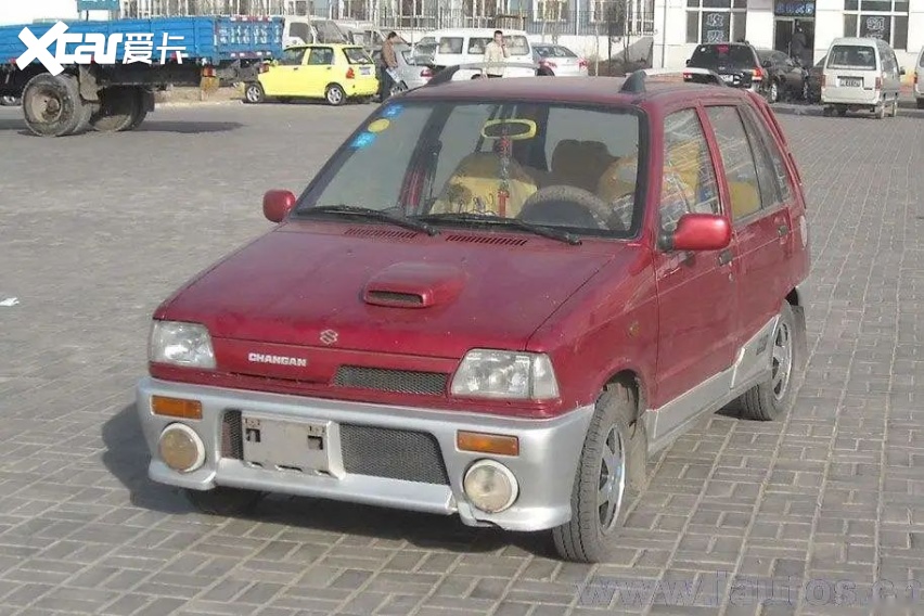

这两种机械式的燃油泵,你一听就觉得能理解对吧。也正是因为它很通俗,比较远古,所以咱现在都不咋用它们了。早期的一些带化油器的引擎外边就会装这种泵,将油箱里的油吸到化油器的油碗里,让这些油与空气混合后再推入气缸,给你的怪兽喂饱。现在很难看到带化油器的车了,因为咱都开始用电喷系统了。但如果你在街上看到一台这个
或者这个

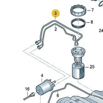

电驱动式燃油泵一般坐落在油箱内底部,用电力驱动泵体来为汽油施加正向压力,让汽油通过输油管直接进入汽缸内。
为啥是电泵?
相信大家都知道,现在的车都有一个叫ECU的小东西,这东西全称叫electronic control unit,也就是我们汽车里的小电脑管家。
发动机能否有效的运转,取决于燃料能否有效的燃烧。而燃油的燃烧涉及到一个数值,叫AFR ratio,也就是空气和燃油的比例。这个叫ECU的管家会判断行车环境,根据实际情况决定这个比例的数值,让发动机能更完美的运作。而电泵的运用让ECU更容易监测和控制输油量,不受发动机转速的影响。
如今,不少车能有一个非常鸡肋的功能——自动启停系统,也是得益于电泵和ECU的配合,让车辆能够快速完成发动机的启动。同时,因为机械泵的结构比电泵复杂,各个部件的摩擦力在输油过程中造成了损失,导致耗油量增加。电泵简单直接的结构解决了这个问题。虽然没有很直观的减少耗油,但积少成多嘛,说不定你开个十年八年,能省出个一箱油呢。
如果你想你的小怪兽跑的快一点,那小怪兽喝的油就要多一点,输油的速度就需要跟得上小怪兽喝油的速度。这时候燃油泵需要的压力就比以往更大一些,电泵就非常合适了。电驱动式燃油泵工作的压力通常比机械式燃油泵工作的压力高,一般为40~60psi。
同时,电泵往往比机械泵要更安全。你想想,机械泵一般装置在气缸或化油器附近,那个区域一般都是火花带闪电的,要是机械泵漏油了,那凉凉,直接把你的小怪兽给炸没了。而电泵因为装置在油箱里,油箱通常放在车的后段,远离燃烧的是非之地,坏了也不会被点着,因为咱油箱没那燃烧的条件啊。
