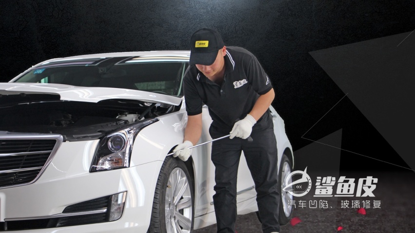

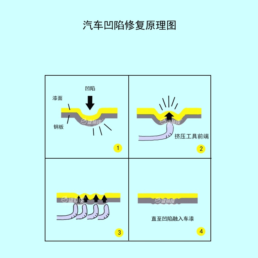

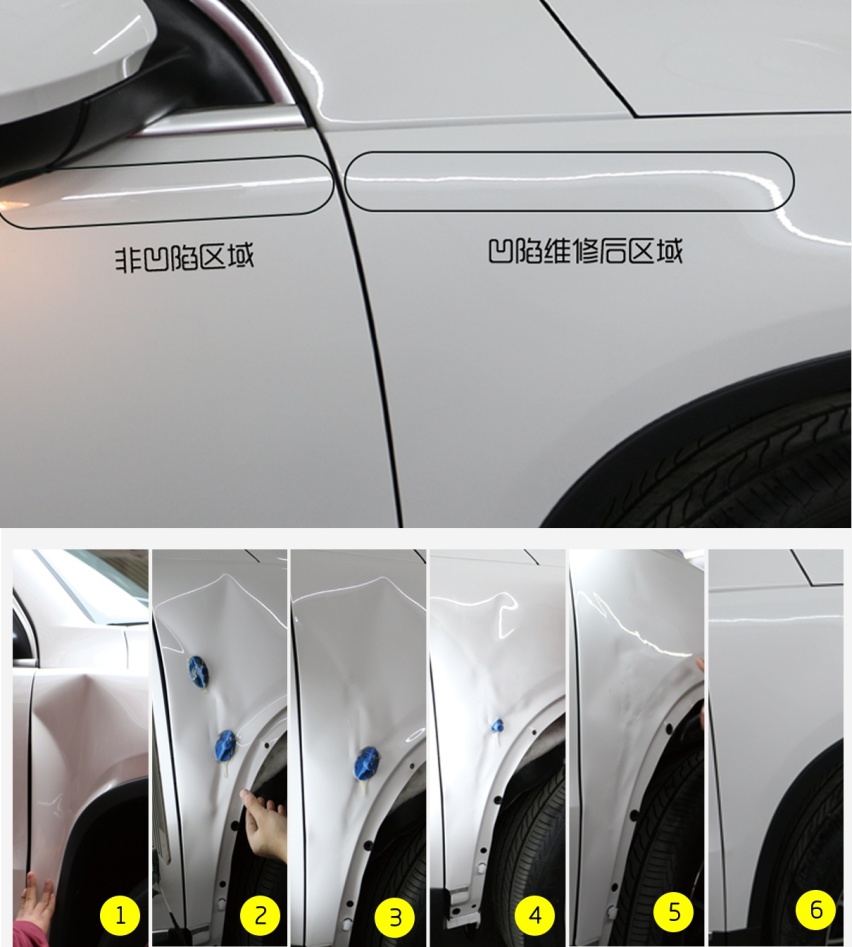

所谓的汽车凹陷修复技术又称微钣金,大家有的时候也叫无痕无损技术等等,反正就是不需要破坏原车车漆进行车身凹面修复,原理说起来其实很简单,就是基于光学、力学,利用杠杆原理把不同深浅的凹坑进行慢慢的恢复到原厂的模样(类似于手机的恢复出厂设置),看下面的这张图你就能一目了然了。
下图是我们鲨鱼皮汽车凹陷修复直营门店修复效果图片,第一张图片左边黑色边框区域是原厂车漆车身的样子,右边是修复后车身的样子,具体效果怎么样你可以感觉下,不过全国毕竟汽车凹陷修复的店面那么多也不能一概而论,所以我建议大家还是去正规的品牌店面去修复,这样技术水平会有保证而且价格固定,不像小店一样只会漫天喊价。
有句话说得好外行看热闹,内行看门道,这个技术说起来简单但真正的修复效果可就有很大的悬殊了!因为这个和钣金不同,这个属于特种技术,对于师傅的经验以及天赋要求很高,心要沉、手控制要稳,眼找点要准。
顺便让我来教你一个最实用的方法辨别汽车凹陷修复技术高低吧!
假如汽车凹陷修复技术一般的师傅,修复出来的凹陷,从正面可能看不出任何的问题,但是假如光线比较强的时候站在一侧去看,肯定可以看出不同程度橘皮纹的痕迹!漆纹排布也会有变化!
技术最高境界的师傅,除了用肉眼看不出任何问题,修复过的地方在灯光下面去看,漆纹排列、和间距也都会相同。
所以最实用的方法就是在灯板的照射下,从凹陷的侧面眼睛来回的移动,观察漆纹排列走向,是否排布均匀。
