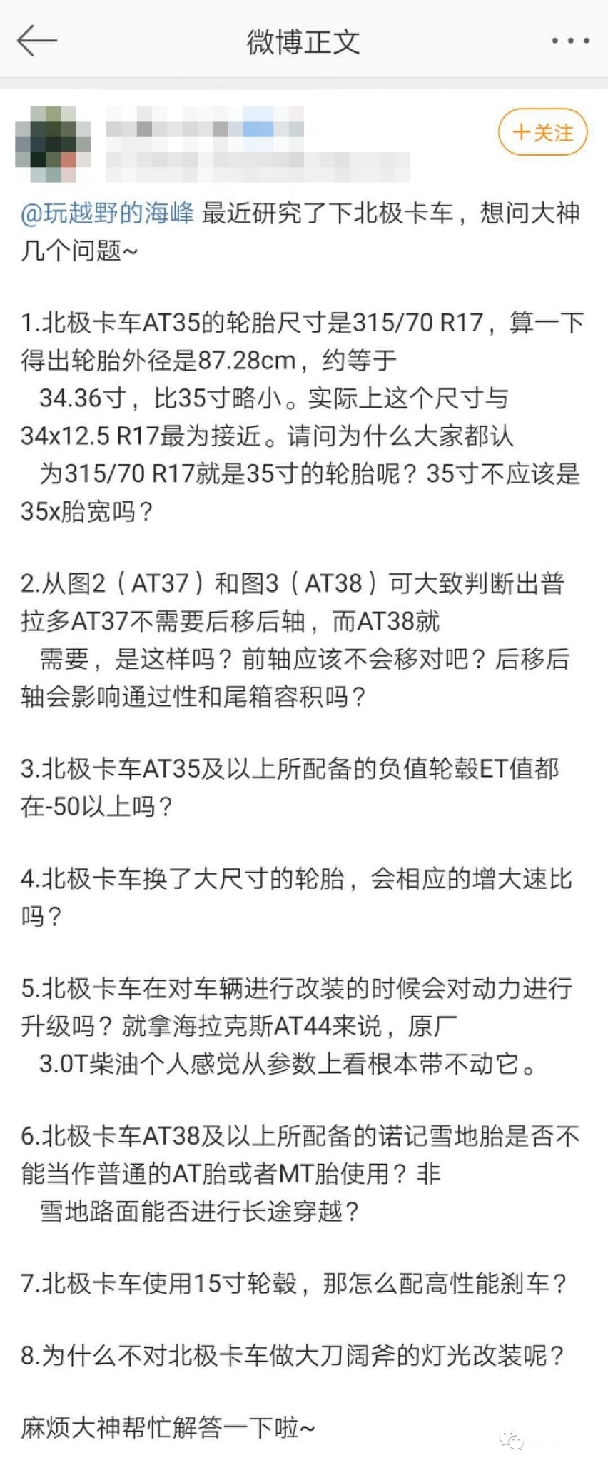

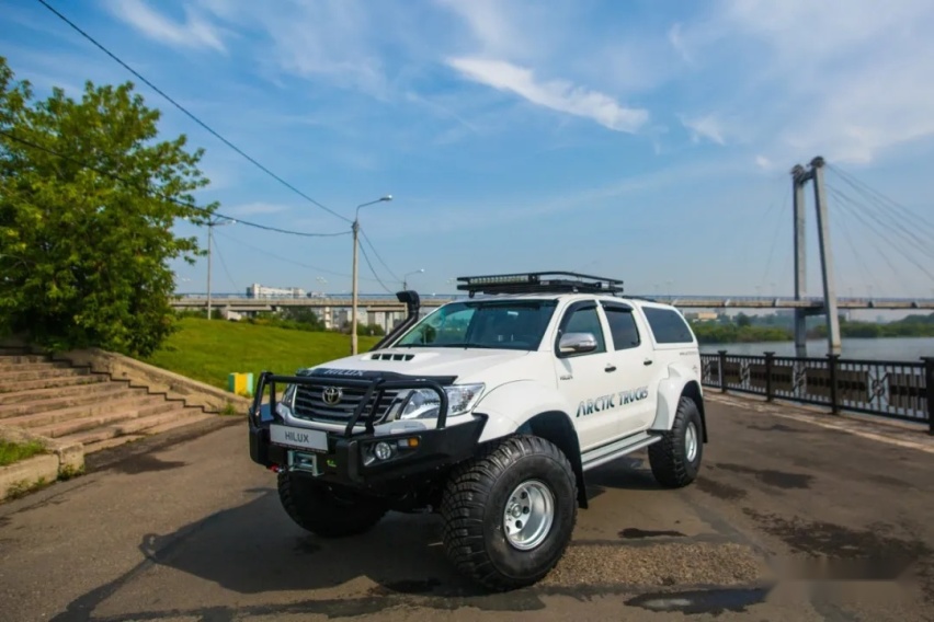

Q1. 北极卡车AT35的轮胎尺寸是315/70 R17,算一下得出轮胎外径是87.28cm,约等于34.36寸,比35寸略小。实际上这个尺寸与34x12.5R17最为接近。请问为什么大家都认为315/70R17就是35寸的轮胎呢?35寸不应该是35x胎宽吗?
A:所谓的AT35,并非说一定是35英寸,而是为了可容纳35英寸轮胎而做的必要改装。所以在日常使用的时候可选范围还是很大的,例如之前吴郁的那台AT38,也曾安装过37*12.5R17的百路驰KM2轮胎。另外,34*12.5R17的轮胎我没见过这个型号,可能比较小众吧。

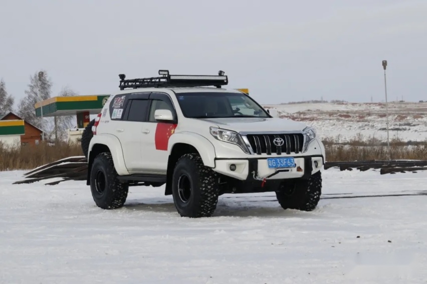

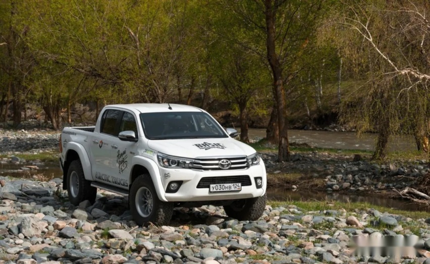

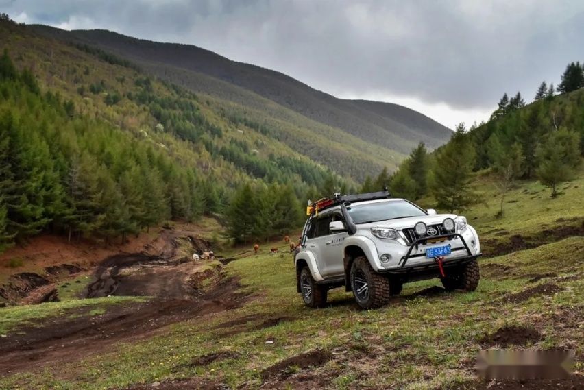

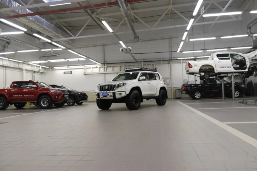

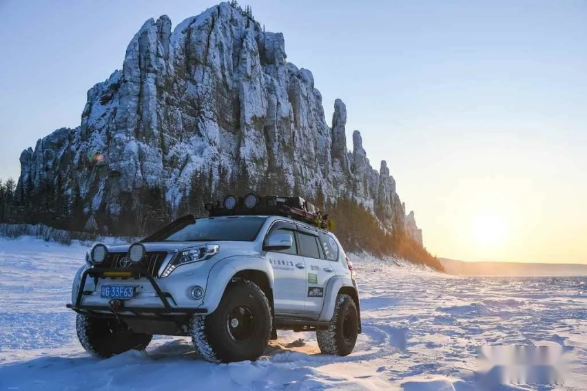

Q2. 从图2(AT37)和图3(AT38)可大致判断出普拉多AT37不需要后移后轴,而AT38就需要,是这样吗?前轴应该不会移对吧?后移后轴会影响通过性和尾箱容积吗?
A:因为我只是一个爱好者,所以对于AT37的具体参数不是很了解。AT38是要移轴的,并且除了移轴外,对底盘件的改动也是非常多的。对通过性的影响相比轮胎尺寸来说微乎其微了。

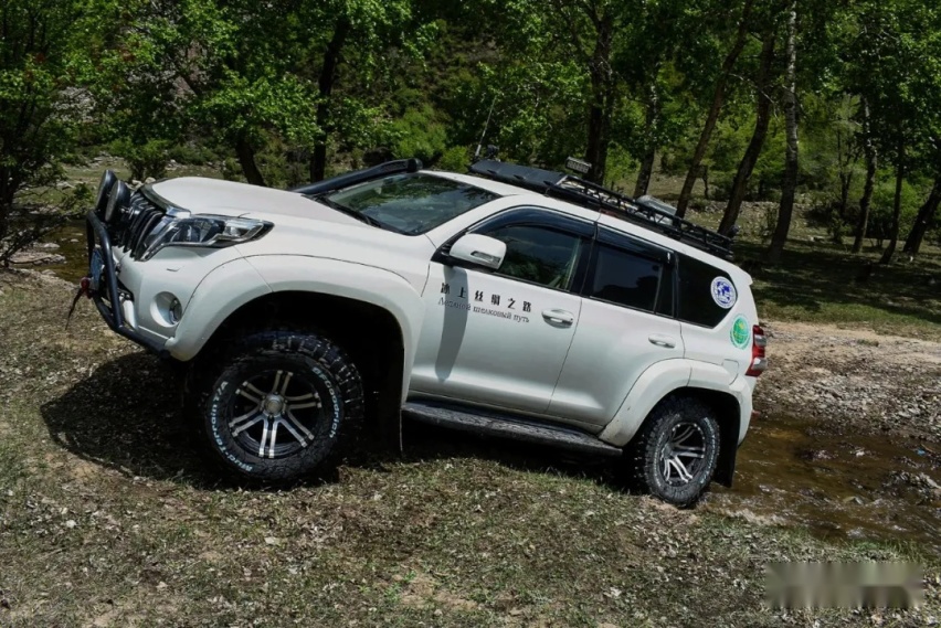

Q3. 北极卡车AT35及以上所配备的负值轮毂ET值都在-50以上吗?
A:AT35我们所了解到的轮毂型号非常多,ET值至少有5种以上。不同车型匹配的轮毂ET不同。我所了解到17寸轮毂的ET值有-60的、也有-25的。
Q4. 北极卡车换了大尺寸的轮胎,会相应的增大速比吗?
A:速比改装看个人的使用环境以及更换多大的轮胎,改装AT35的柴油车可以不更换速比。当然如果会牵引拖车或者重载,就有换速比的必要了。

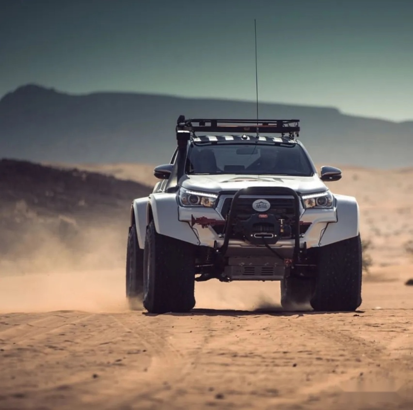

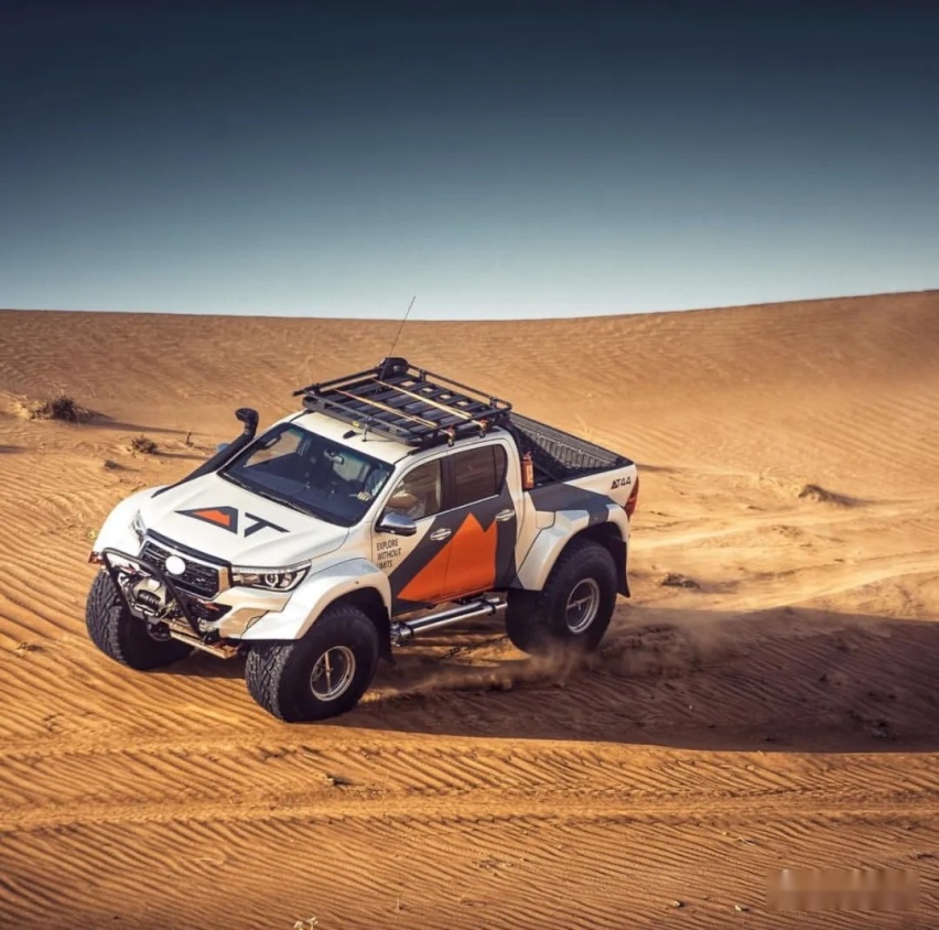

Q5. 北极卡车在对车辆进行改装的时候会对动力进行升级吗?就拿海拉克斯AT44来说,原厂3.0T柴油个人感觉从参数上看根本带不动它。
A:动力部分改装,我个人认为原厂的肯定是最耐用最可靠的,北极卡车很少改动力部分,这也是为了可靠性。同时,这也是AT44的改装大多选择丰田的原因,丰田对于改装的宽容度很高。而AT44的改装除了底盘部分,传动部分也会做改动,所以原车动力总成依然可以带动大尺寸轮胎。
Q6. 北极卡车AT38及以上所配备的诺记雪地胎是否不能当作普通的AT胎或者MT胎使用?非雪地路面能否进行长途穿越?
A:AT38的轮胎公路以及越野路开没问题,只要不打钉就OK,剩下就看是否心疼钱了。
Q7. 北极卡车使用15寸轮毂,那怎么配高性能刹车?
A:使用15英寸轮毂的车基本上都是38英寸轮胎以上版本,改装的目的也是在雪原上开,何须高性能刹车?
Q8. 为什么不对北极卡车做大刀阔斧的灯光改装呢?
A:改装这事儿我觉得主要看使用需求吧,够用就好。
