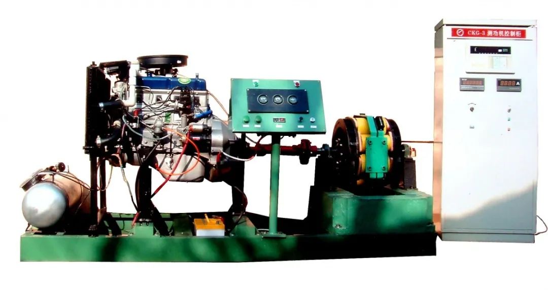

首先来说说发动机的功率是如何测出来的。现在测试汽车发动机功率一般是在发动机试验台上进行的,使用的设备是水力测功仪或者电涡流测功仪,以后者居多。测试的具体条件有:发动机技术状况完好(一般是刚磨合完、并做了精确调整),发动机水温处于正常工作范围(80~90°C),润滑良好,气候条件在标准状况(20°C,一个标准大气压)。

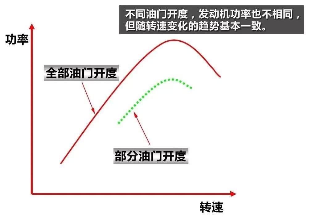

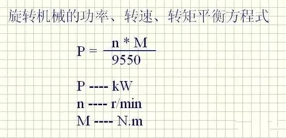

然后在这种状况下,测试发动机在节气门全开(全负荷)和节气门半开、四分之一开度(部分负荷)下输出的扭矩,然后根据发动机功率、扭矩与转速三者的关系式计算出来发动机的功率。如果气候条件不是标准状况,需要乘以一定的修正系数。

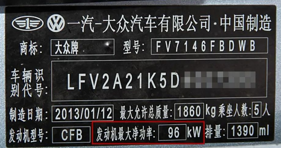

发动机的功率标注方法其实有两种,一种是标注额定功率,一种是标注最大净功率。
额定功率是指发动机在最理想状态下测得的最大功率,此时的测试方法为:发动机除了维持运转所必需的零部件外,没有任何附属件,比如空调压缩机、转向泵、发电机、风扇等。显然,这种测试方法虽然能得到更大的数据,但是现实意义不大,只能说明发动机性能的高低而已。
还有一种方法是标注发动机的最大净功率。此时的测试方法为:发动机带有在装车状态下的全部附属件,包括空调压缩机、转向泵、发电机、风扇等。显然,此时的发动机带动这些附属件要消耗一部分功率,所以发动机的最大净功率要小于发动机的额定功率,一般相差5千瓦左右。不过发动机最大净功率显示了发动机在实际使用状态下的最高性能,所以它对于我们来说更有实际指导意义。
在中国的汽车技术标准中,并没有对发动机的功率标注做出明确的规定,所以有些厂家标注的是额定功率,也有厂家标注的是最大净功率。显然,如果是同一级别、车重与技术相差不大的车型,一家标注的是额定功率,一家标注的是最大净功率,二者的参数可能是一样的,但事实上动力性却有较大的差别,就是这个原因。所以,我们在购车时单纯的看发动机功率是没有意义的。

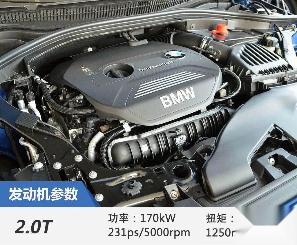

那么是不是发动机的功率越大汽车的动力性越好呢?对于同一款车型来说,这种说法是正确的。一般车型的高中低配,就搭载不同的发动机,高配车型配置功率更大、性能更强的发动机,汽车的动力性自然就好。但是对于不同的车型来说,单纯的比较发动机功率就没有意义了,不同的车型发动机功率标注、调校都是不同的。

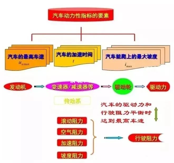

汽车动力性其实是一个综合性的指标,反映的是汽车的综合性能,包括汽车的最高车速、加速能力、最大爬坡度等,而不仅仅是发动机的最大功率。其实更能体现汽车动力性的指标是汽车的推重比,它是指汽车重量与汽车最大功率的比值。显然,汽车的推重比越小,表示单位发动机功率驱动的汽车重量越小,汽车的动力性就越好。比如A车型的发动机功率是100千瓦,车重是1300公斤,那么A车型的推重比就是1300÷100=13公斤/千瓦;B车型的发动机功率也是120 千瓦,车重是1800公斤,那么那么B车型的推重比就是1800÷120=15公斤/千瓦。二者对比可知,A车型的动力性强于B车型。
不过这种对比还是比较粗略的,有时候与实际驾驶感受不符。这主要是因为发动机的功率调校是不同的,有些车型前段调得比较高,油门比较灵敏,加速较快,动力比较足,但是在中高速时加速乏力,这种车型开起来给我们的感觉就是车有点“贼”;而另一些车型的调校与此相反,油门的前段较为迟钝,而中后期加速较快,这样的车型开起来感觉比较稳。现在的发动机越来越趋向于小排量,虽然功率可以标注的很高,但是却是在很高的转速时才能获得。为了让汽车有更好的驾驶体验,一般车企都把油门前段调校得比较灵敏,让人有一种汽车加速挺冲、动力挺足的感觉,但是汽车的中后段加速却很乏力。而一些基础排量较大、功率较高的车型,就可以把油门调校得比较平顺,总体加速是比较快的。
那么汽车在日常驾驶中需要消耗多少功率呢?是不是时时刻刻都输出最大的功率呢?显然并不是,其实汽车在日常行驶中只消耗了发动机很少的一部分功率,其它的性能被储存起来了,称为发动机的储备功率。比如汽车在平直的马路上低速匀速行驶时,滚动阻力一般是车重的5%左右,空气阻力忽略不计,此时消耗的发动机功率一般在10~20千瓦左右;当汽车在高速公路上高速行驶时,由于有巨大的空气阻力,消耗的功率会有所增加,一般是在20~40千瓦之间。不同的车型略有差别,具体的数据可以通过汽车的瞬时油耗计算出来,在此就不做详细的论述了。在日常驾驶中,最接近发动机额定功率的驾驶状态是:以低速挡爬极限坡度,此时的汽车油门踩到底,节气门全开,发动机输出最大功率。在这种状态下,发动机的热效率也是最高的。
