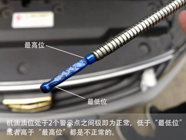

机油增多是可以忽略的小问题吗?以前德系车爱烧机油,机油在保养周期内的消耗量超过正常值,一些车主不得不在后备箱里常备机油。可是近两年,又出现了机油不但不减少反而增多的事件,已经有多个汽车品牌出现了发动机机油增多的事件,同时因机油增多问题召回的车辆已占到近两年总召回总数量的10%左右,由此也引发了公众对用车安全的考量。

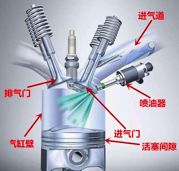

涡轮增压+缸内直喷,更容易机油增多
事实上,采取涡轮增压和缸内直喷形式的发动机原本就很容易存在机油增多的通病。出现机油增多的现象大多是燃油进入机油仓导致,而由于燃烧室与机油仓之间存在间隙,在压缩、燃烧行程中会有少量的燃油通过活塞环处的间隙进入曲轴箱,行成“窜气”现象,“窜气”也是导致涡轮增压发动机机油增多的罪魁祸首。
在此基础上,有些涡轮增压发动机为了追求更高的热效率,创造更大的输出马力,对增压值进行了过高的设定,从而导致更多的气体进入油仓,“窜气”现象加剧。
此外,在较为寒冷的地区,经过空滤器后的空气会存在少量水汽,再加上车辆冷启动时喷油器喷出来的雾化燃油还没来及与空气混合,空气中的水汽遇到冷气缸壁厚发生凝结,然后再压缩行程中被极少量的刮进曲轴箱,这也是不少品牌发生机油增多现象最先集中在寒冷地区的原因。
当然,涡轮增压发动机想要解决机油增多的问题也不难,可以调整发动机ECU,降低增压值即可减少“窜气”的出现,当然,这样也会一定程度上牺牲发动机的动力性能,但是水汽进入发动机会对发动机造成不同程度的不可逆的损伤,影响用车安全,所以涡轮增压发动机的召回势在必行。

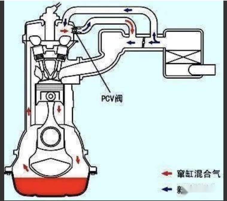

咱们先看原理,发动机工作的时候,通过活塞环和缸体的密封之间存在间隙,燃烧的多多少少有一些水汽就会进到机油中,如果长此以往水不能排出的话,就会造成机油油位增高。在常规情况下,这种水是会通过PCV阀(曲轴箱强制通风阀)进到进气管里,然后再到燃烧室里烧掉,最后通过排气管排出来。但是当发动机在启动时,环境温度过低、行驶路程又短,发动机机油温度还来不及升高,那么泄漏进去含水的燃气就会呆在机油里很难跑出去。
同时,因为车主的出行需求和驾驶习惯不同,室外温度低的条件下发动机热机动作较为迟滞,超短途的出行需求会导致发动机长时间处于冷机工况下工作,再加上部分消费者的驾驶习惯较为激进,这些都是容易导致发动机出现机油增多现象的原因。
在没有爆故障灯的前提下,自然吸气发动机出现机油增多的现象之后,消费者可以采取发动机拉高转速的方式或者跑几百公里高速往往就可以解决问题,所以说自然吸气发动机出现了机油增多的现象,不必过于担心,通过合理的调整出行需求和驾驶习惯就可以解决,也不影响正常使用。其实让车辆在保养周期内跑跑高速,对车子的健康是很有帮助的。
机油增多的现象在特殊工况下,无论是涡轮增压发动机还是自然吸气发动机都会出现,只是涡轮增压发动机出现机油增多的情况更多的可能是技术结构存在缺陷,而自然吸气往往是使用问题,二者不可混为一谈。
当然,无论那种发动机,如果出现了机油增多现象,都建议大家第一时间去经销店进行检查或参考使用手册,毕竟保障用车出行安全才是第一位。
