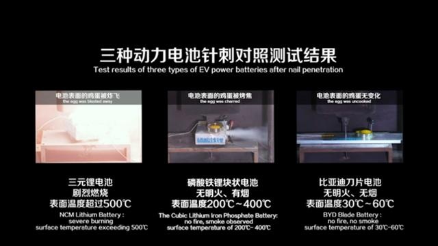

在说比亚迪的刀片电池之前,还是先说一下,电动车的动力电池为什么会自燃。比亚迪刀片电池的发布会现场显示了,三元锂电池、传统磷酸铁锂电池和刀片电池的撞针实验视频,可以发现三元锂电池直接发生了爆炸,传统磷酸铁锂电池表面也产生了高温,刀片电池则没有产生高温。

刀片电池本质上还是磷酸铁锂电池,只是采用了全新的封装结构,所有磷酸铁锂电池本身安全性的优势还是具备的。而且新的封装结构还可以带来以下几点的好处,单位空间内能量密度大,结构强度大,电池的表面积更大,散热性能更好。其中散热性能好,导致了刀片电池在受到撞击时表面温度更低。

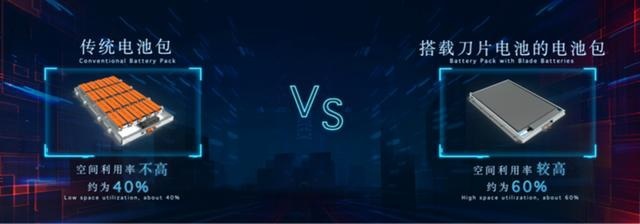

在说动力电池为什么会自燃时就有提到,刀片电池本质就是磷酸铁锂电池,那么磷酸铁锂电池的特性在刀片电池上也存在的。不同于传统的磷酸铁锂电池,刀片电池通过结构创新,大幅提高了体积利用率,最终达成在同样的空间内装入更多电芯的设计目标。这样一来刀片电池的能量密度就得到了有效提升,一下解决了磷酸铁锂电池能量密度低的问题。据比亚迪称相较传统的有模电池包,刀片电池的重量比能量密度可达到180Wh/kg。相比此前有模电池组提升大约9%,电池在同等体积下能量密度上比传统铁电池提升了约50%。而采用新结构的刀片电池,表面积更大,散热也会更快,所以在发生过热时也可以快速散热,保证安全性。

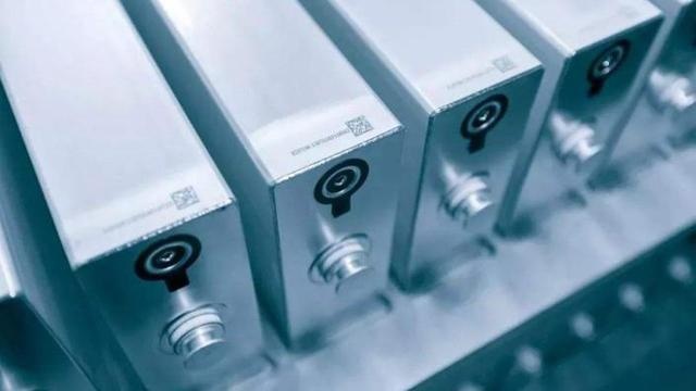

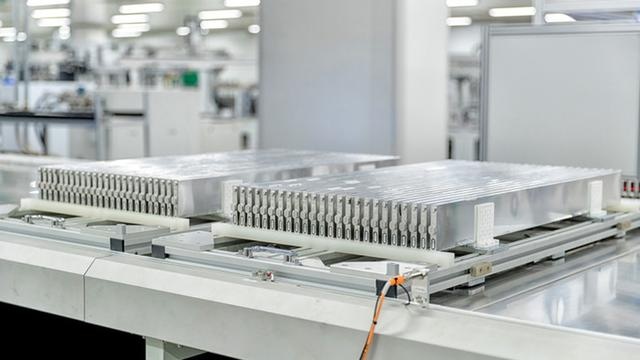

刀片电池究竟采用了一种什么结构,从而达到以上的优点呢?现在主流的动力电池都是一个个圆柱电芯,并联在电池包内,再通过电池包的结构件使其固定。刀片电池则是采用一种长方体的结构,每个电芯都是一个长方体,然后并排排列在电池包内,就如同一个个刀片插入电池包,刀片电池的名称也是这么来的。这种长方体的电芯外壳本身就有着非常高的强度,这样一来电池包里就可以不用搭设结构件来维持电池包的强度,而且采用了方形电芯,空间利用率会比圆柱电芯更高,从而提高了整个电池包的能量密度。长方形的结构也增大了其的散热面积,快速散热也保证其安全性。
比亚迪新的刀片电池本质还是磷酸铁锂电池,可是通过结构的调整,让其在同样体积下有了媲美三元锂电池的能量密度,而且将磷酸铁锂电池的优势进一步深化,这样未来再采用磷酸铁锂电池的车型就可以和采用三元锂电池的车型拥有同样的续航里程了。新的刀片电池将在比亚迪旗下的弗迪电池投产,并开放出售,这样一来未来将会有非比亚迪品牌的车型采用刀片电池。
