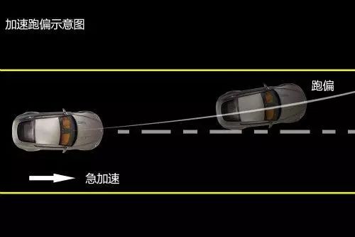

驾驶大马力前轮驱动的汽车,你会发现一个问题:在大油门起步或急加速的时候,汽车有向右跑偏的趋势。很多人为此去做四轮定位,却发现四轮定位的数据很正常,或者做了定位以后问题依旧。这究竟是为什么呢?下面我们来解析一下这个问题。

扭力转向是指发动机扭矩对转向的影响。当汽车大油门起步或全油门加速时,左右车轮由于所受到的力矩不同而使方向被拉向一侧,造成汽车自动向一侧跑偏的现象称为扭力转向。

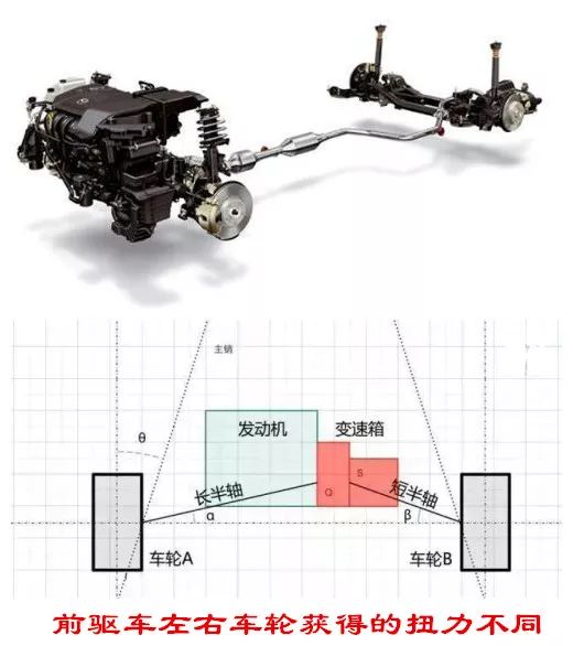

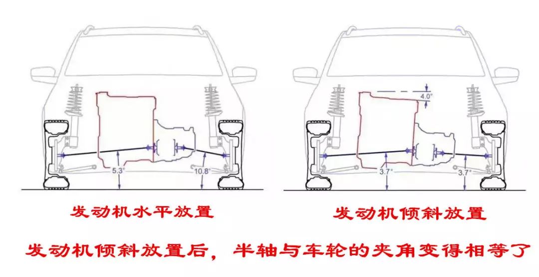

前驱车大多采用横置发动机布局,变速箱与发动机相连,驱动桥与变速箱合二为一。为了平衡重量,变速箱并不在车辆的中心线上,通常是偏驾驶员这一侧,所以变速箱输出轴(半轴)就会一长一短。通常是驾驶员一侧的较短,副驾驶一侧的较长。另外,变速箱输出轴的中心线与汽车驱动轮的中心线并不是重合的,而是呈一定的角度。由于左右半轴长度不同,所以两侧半轴与驱动轮之间的夹角也不相等。一般左侧半轴与驱动轮的夹角要大于右侧半轴与驱动轮之间的夹角。
当汽车在急加速时,突然有较大的扭力输入到变速箱,然后通过降速增扭传递到两侧的驱动半轴。由于两端驱动半轴的长度不一样,半轴与驱动轮的夹角不一样,所以同一时间作用到两侧驱动轮的扭力就不一样,半轴短的一侧车轮获得的扭力比较大,而半轴长的一侧车轮获得的扭力比较小。这样导致的结果是,半轴较短一侧车轮的转速要大于半轴较长一侧车轮的转速,因此汽车的方向就会自动跑向半轴较长的一侧。这就是扭力转向发生的根本原因。对于大多数前驱车来说,由于右侧的半轴较长,所以汽车通常向右侧跑偏。另外由于现在很多前驱车都是采用麦弗逊前悬,急加速时,在不等扭力的作用下,前轮外倾角会发生一定的变化,进而放大了扭力转向的作用。

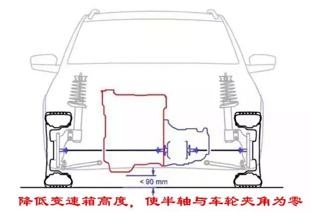

1、降低变速箱的布置高度,使半轴中心线与驱动轮中心线重合,这样半轴与驱动轮之间的夹角就是零,扭力转向就不起作用了。但这种方法会导致汽车的离地间隙变小,汽车的通过性会受到影响。
2、使发动机倾斜布置,让两侧半轴与驱动轮之间的夹角相等。比如大众系列的波罗等,就是使用这种布置方案。

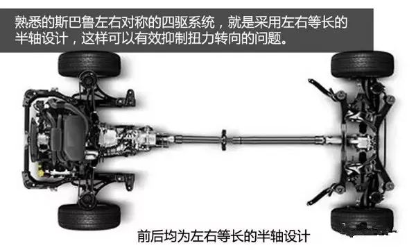

解决前驱车的扭力转向问题,最好的方法就是将传动轴做成等长。比如斯巴鲁的左右对称全时四驱系统就是如此。还有就是大众的纵置发动机前轮驱动车型,左右的半轴长度也是相等的。新款宝马X1,尽管是横置前驱,但为了追求操控性,也将左右半轴做成等长的。

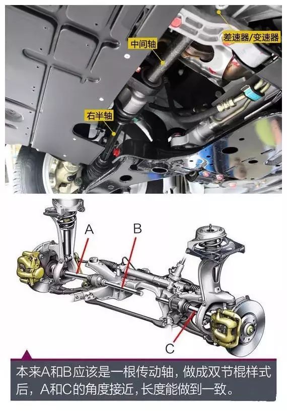

4、在长半轴上增加一个万向节,使左右半轴完全对称。但是,这样做使一根轴变两根轴,还增加了一个万向节和一个车架固定点,成本增加很多。

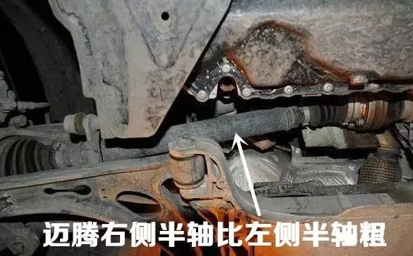

在不影响强度的前提下,适当减小左侧传动轴的直径以降低其刚度; 同时,在不影响与周边零件间隙的前提下,适当增加右侧传动轴和中间轴的直径以提升右侧传动轴的刚度。如此左右侧传动轴刚度接近一致,从而减小扭力转向。比如大众系列车型就采用了这样的设计,右侧半轴比左侧的粗。
