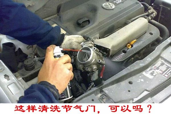

汽车使用一段时间后,可能会出现怠速抖动等故障。去4s店或修理厂,大多数的处理方法都是清洗节气门。节气门的清洗方法也大同小异,一般都是把节气门拆下来,然后用化油器清洗剂一顿乱喷,把上面的黑色污渍清洗掉,再装上,完活。可是有些老师傅却说,这样清洗节气门,其实是在伤害它,会把节气门上的一种涂层清洗掉了,时间长了节气门就会坏掉。事实真的是这样的吗?

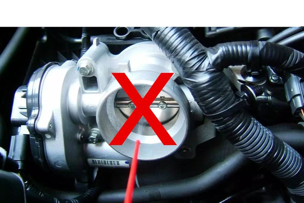

经常清洗节气门的车主会发现,节气门需要清洗的周期越来越短,最终的后果是清洗完节气门后不是无法启动就是怠速居高不下,只能更换节气门了事。其中的原因就是清洗节气门的过程中,将节气门上的涂层都洗掉了,所以胶质和积碳更容易在节气门上附着了,节气门也就更容易脏了。另外节气门轴处的润滑剂被清洗掉后,节气门运转不顺畅,经常卡滞,就会出现无法启动、怠速过高、加速不畅等故障。这种情况是无法修复的,只能更换节气门。

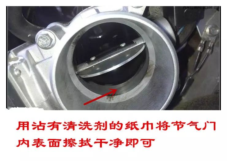

所以,建议车主朋友不要频繁的清洗节气门。如果发动机出现抖动、怠速不稳等故障需要清洗节气门时,要选择好一点的清洗剂,把它喷在纸巾上,然后轻轻的擦拭节气门即可,千万不要用节气门清洗剂大面积的喷涂,然后再用力擦拭,这样做看起来节气门好像更干净,其实对节气门有很大的伤害。
