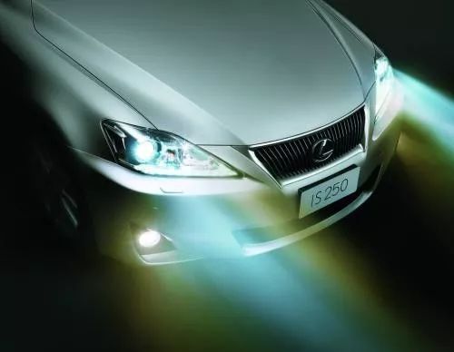

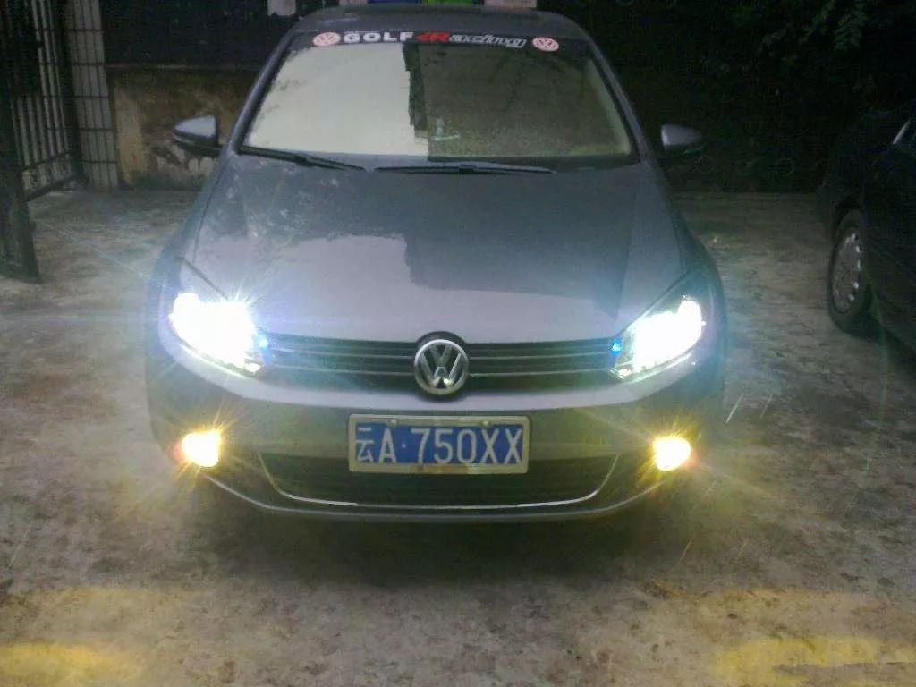

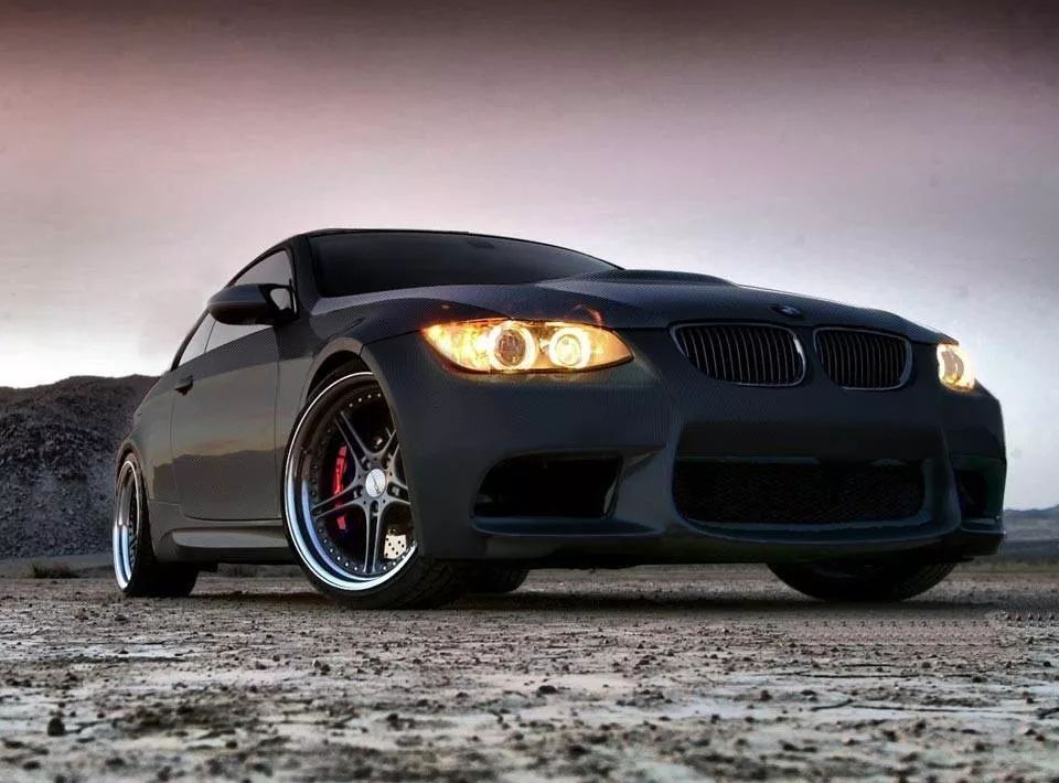

1.前照灯:又称前大灯,它是汽车上最重要的照明装置,它的作用是在夜间行车时,照亮车前的道路和物体,确保行车安全;同时也可发出远光和近光交替变换的灯光信号,以便夜间超车和避免会车时使对方驾驶员眩目。现在汽车的前照灯造型越来越漂亮,对汽车有很强的装饰作用。
前照灯的功率一般是40~60W,要求它能够保证车前至少100m(或更远)内道路上有明亮而均匀的照明;同时还应具有防炫目装置,以免夜间会车时,使对方驾驶员目眩而发生事故。为此,采用了双丝灯泡、非对称光制式防眩灯、自动变光的前照灯等多种措施,并且对灯光的照射角度、高度等作出了严格的限制。

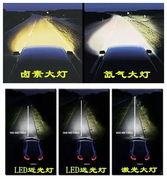

现在汽车前照灯技术越来越先进了,早期是最简单的卤素大灯,现在氙气大灯、LED大灯已经在普及使用,激光大灯也在一些高端车型上安装,照射距离越来越远。并且前照灯越来越智能化,自动开启、随动转向等技术也在逐渐的推广使用,未来会更加的人性化。
2、防雾灯:又称雾灯,它的灯光颜色为黄色或瑰瑰色,具有很强的穿透力,所以主要是在雾、雪、雨天气行车时配合前照灯使用。它的功率一般是 35W,安装在前保险杠下部和后尾灯上,前面两个,后面一个,不过现在有些低配车型已经取消雾灯了。

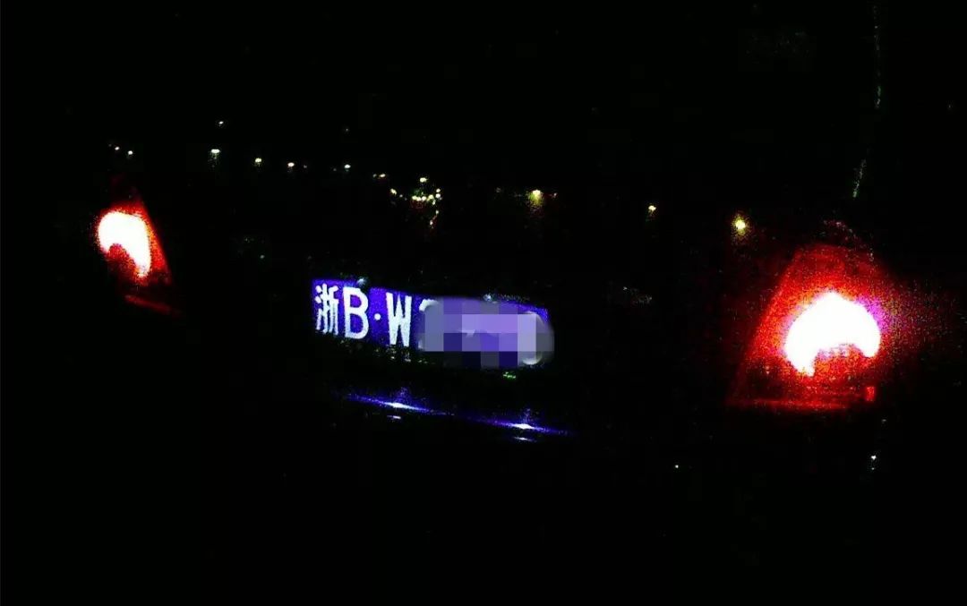

3、牌照灯:牌照灯安装在汽车后牌照的上面或两侧,用以夜间照明车辆牌照,要求夜间在车后 20m处应能看清牌照标志。它的功率一般为 8~10w。
4、其他照明灯:在车内还有仪表板照明灯、操作开关照明灯、顶灯、阅读灯、门灯、行李厢灯等等众多的照明设备,主要的作用是给驾乘人员提供照明,避免误操作等。

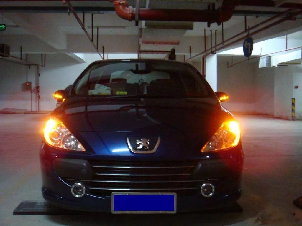

1、汽车转向灯主要是用来指示车辆的转弯方向,以引起行人和其他车辆的注意。它的颜色是黄色,灯泡功率为20W。另外,汽车转向灯同时闪烁还用做危险警报的指示。现在的转向灯都是智能型的,可以自动诊断损坏的灯泡。如果某一侧转向灯的闪烁频率突然变快,说明这一侧的灯泡损坏或线路有断路。另外,现在的转向灯还与汽车的车道保持、变道辅助等功能整合在一起,功能越来越强大了。

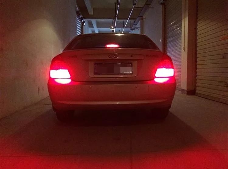

2、制动灯安装于汽车尾部,其作用是在汽车制动停车或制动减速时,向后车发出灯光信号,以警告尾随的车辆,防止追尾。它的灯光为红色,灯泡功率20瓦。同时刹车灯信号还是汽车上自动变速箱和制动辅助系统的信号源,如果它损坏了,这些系统也就不能正常工作了。

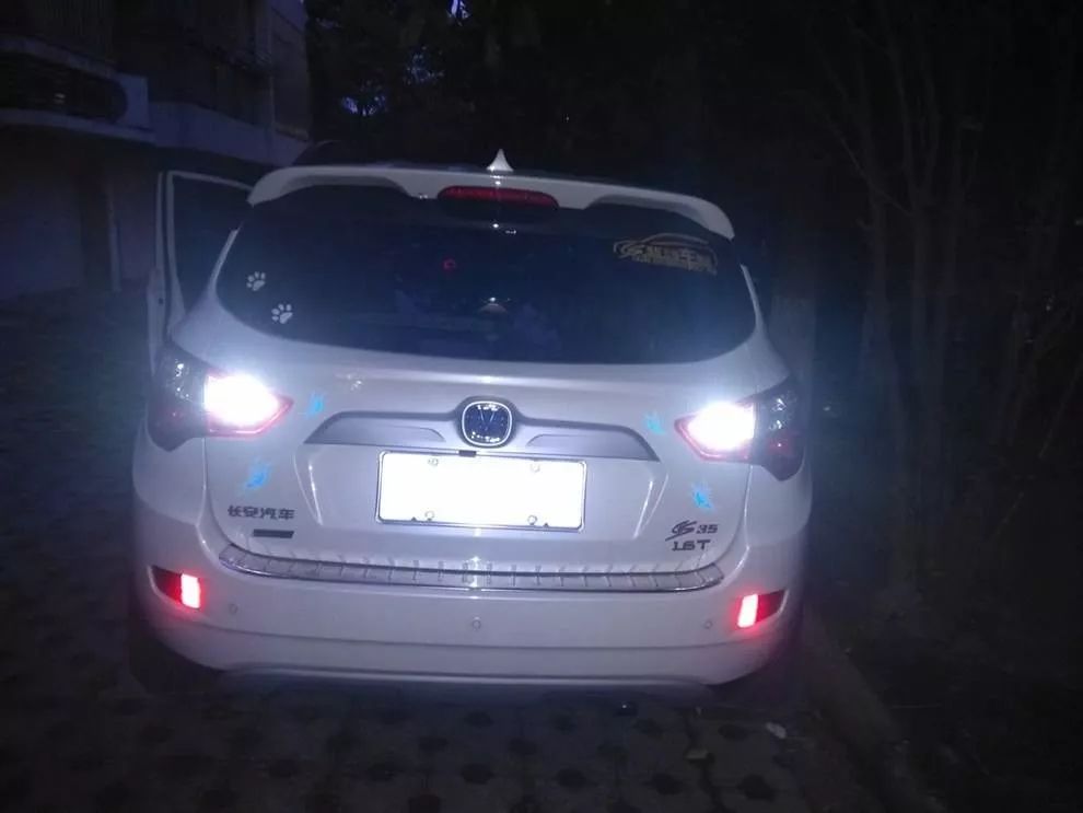

3、倒车灯安装于汽车后面,它的作用有两个,一是在汽车倒车时照亮后面的路面,二是警示后面的车辆和行人,提示汽车的行驶方向。它的灯光为白色,灯泡功率为25W。现在的大多数车型都只安装一个倒车灯,远远不能满足人们的使用要求,但厂家为了降低成本,也是没有办法,只能呵呵了。

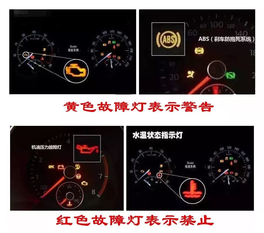

7、报警灯的作用是用来监测汽车各系统的技术状况,当某一系统出现异常情况时,对应的报警灯亮,提醒驾驶员该系统出现故障,灯光为红色或黄色,如发动机故障报警灯、机油报警灯、水温报警灯等等。一般黄色报警灯表示警告,此时的汽车上的某些系统可能出现了参数超出设定范围的现象,汽车可以继续使用,但需要尽快查明故障原因;红色报警灯表示禁止,此时的汽车不能继续使用,必须查明故障原因,将故障消除后才能使用。
