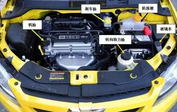

一般说来,汽车上有燃油、机油、变速箱油、刹车油、转向助力油和冷却水、玻璃水、电瓶水这八种液体,也就是我们俗称的“五油三水”。它们对汽车是极为重要的,是汽车运行不可缺少的物质。下面我们简单的来说说它们的作用。

2、机油
机油是发动机的血液,是汽车上最重要的液体,是发动机润滑系统的工作介质,具有润滑、清洗、冷却、密封、防腐蚀、防锈、缓冲与减震等作用,同时机油还是发动机配气机构的传力介质。它的品牌型号繁多,我们要按照使用说明书规定的型号及数量添加并且及时更换。

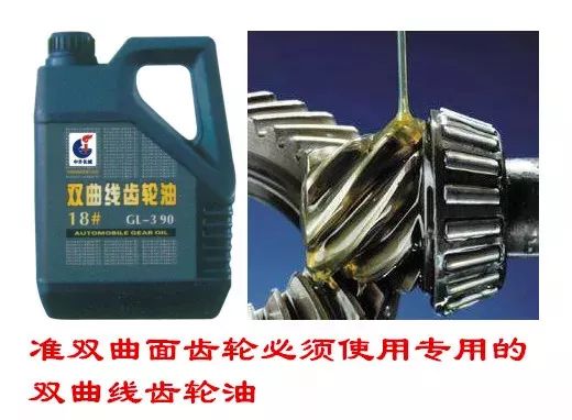

现在大部分家庭轿车都是前驱车,它的变速箱和驱动桥是一体的,所以变速箱油也同时润滑了驱动桥。如果是后驱车,驱动桥和变速箱是分开的,那么还有一种专门的驱动桥油。绝大多数的汽车后驱动桥齿轮都是准双曲面齿轮,必须加注专用的准双曲面齿轮油,绝对禁止使用普通齿轮油,否则会因齿面迅速剧烈磨损而损坏。在实践中遇到过很多由于加错齿轮油导致主减速器异常磨损的故障。

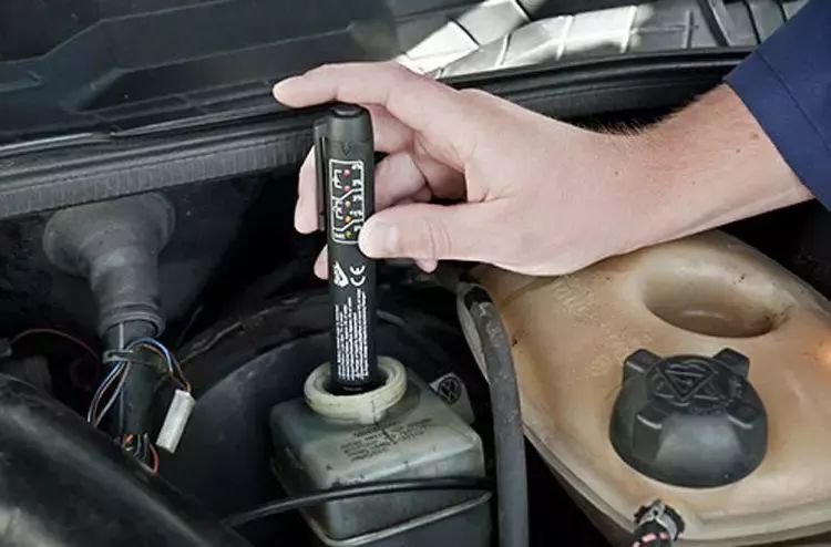

4、刹车油

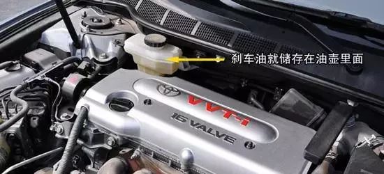

刹车油是液压制动系统中传递制动压力的工作介质,它的重要性不言而喻。市面上的刹车油分为醇醚型、酯型和硅油型三大类型,但使用最多的是醇醚型和酯型。刹车油级别分为四类:DOT3、DOT4、DOT5和DOT5.1,我们普通的车使用DOT3和DOT4的就可以了。
刹车油有一个很重要的特性就是吸水性。在一辆新车运行了1 2个月时,它的制动液可能吸入了大约2%的水;运行 1 8个月时,水含量达到3%,这些水足以使沸点降低25%;运行几年以后,制动液中的含水量将可能达到7-8%。当制动液中混入过量水份,对制动液的质量会产生很大的产生影响。水能直接降低制动液的沸点。当水进入制动液后,制动液的抗气阻能力大大下降,制动液的低温流动性也会变差。所以,水是制动液的天敌,当制动液混入水分后,一定要及时更换制动液,以保证制动系统正常工作。一般要求两年更换一次,需要注意的是不同种类的刹车油不允许混加。

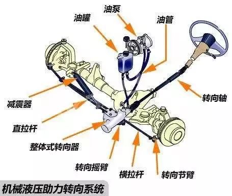

5、转向助力油
助力转向油就是加注在助力转向系统里面的一种介质油,起到传递转向力和缓冲的作用。转向助力油本质上时一种液力传动油,只要满足相关的需求都可以使用,很多修配厂就用自动变速箱油代替。现在液压转向助力越来越少了,逐渐被电动助力转向替代,很多车上已经不用加这种油了。
转向助力油没有明确的更换周期,只要转向系统没有故障,转向不沉,没有异响,就不必更换。更换时也 很简单,将旧油抽出、新油加入即可。

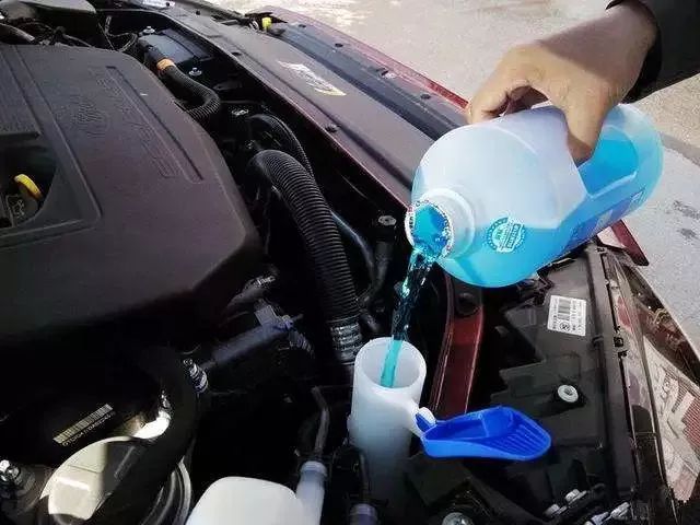

7、玻璃水
所谓玻璃水就是汽车挡风玻璃清洗液的俗称。属于汽车使用中的易耗品。汽车玻璃水主要由水、酒精、乙二醇、缓蚀剂及多种表面活性剂组成,具有清洗、防冻、防雾、抗静电、润滑、防腐蚀等作用,所以不能用普通的自来水代替。

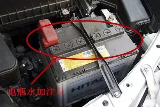

8、电瓶水
电瓶水又叫做电解液,是蒸馏水与硫酸配制而成的稀硫酸。添加在电瓶中用来与电瓶中的极板进行反应来进行充电与放电。现在的电瓶大部分都是免维护的,不用添加电瓶水,但大型货车和部分小型车仍然使用需要加水的电瓶(个人感觉轿车用加水电瓶真是坑啊!)。
