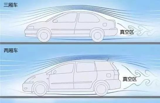

压力阻力又称为形状阻力,是作用于汽车外表面上的法向力的合力在行驶方向的分力,约占空气阻力的55%~65%。汽车向前行驶穿过空气介质时,汽车前部的空气被压缩,使作用于汽车前部的压力升高;而汽车后部形成涡流区产生负压,使作用于汽车后部的压力降低。这种前后压力差便形成了压力阻力,它与车身形状有很大的关系,如车头和车尾的形状,风挡玻璃的倾角等对其都有影响。一般三厢车的压力阻力要明显小于两厢车,轿车的压力阻力也要小于SUV车型。

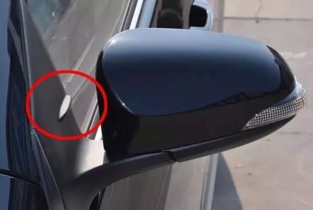

干扰阻力是车辆行驶时车表面突出物,如门把手、后视镜、悬架导向杆、车轴、挡泥板等引起的空气阻力,约占整车空气阻力的12%- 18%。现在的汽车为了减小这个阻力,采用了隐藏式门把手、减小后视镜、取消挡泥板等措施,有些人自己在车上加装大包围、后尾翼等,这样会增加汽车的干扰阻力。
