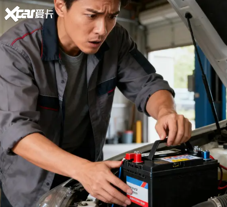

上周六去给我的车换电瓶,可把我心疼坏了。才用了三年出头,按理说还能再撑撑,结果维修师傅一检测,说电瓶已经亏电严重,再用下去说不定哪天就把我撂半路上了。
付钱的时候我忍不住吐槽,说这电瓶也太不耐用了。师傅一边拧螺丝一边问我,是不是平时开车总开着自动启停。我一愣,说对啊,买车的时候销售说这功能能省油,我就没关过。师傅听完笑了,说这就是问题所在,现在好多车主都跟我一样,以为自动启停是个好东西,没成想它悄悄伤了电瓶。
这话一下子勾起了我的好奇心,我搬了个小凳子坐在旁边跟师傅唠。师傅说,普通电瓶和自动启停专用电瓶不一样。咱们平时说的普通电瓶,是铅酸电瓶,就像家里用的普通电池,反复充放电次数多了,寿命就短了。但自动启停的车,发动机一会儿启动一会儿熄火,电瓶得频繁供电,普通电瓶根本扛不住。
“那专用电瓶就不一样了?” 我追问。师傅点点头,说自动启停专用的是 AGM 或者 EFB 电瓶,里面的结构不一样,能承受更频繁的充放电。但就算是专用电瓶,也架不住瞎用啊。他指了指旁边一辆刚开进来的车,说那车主更夸张,每次等红灯都要开着自动启停,有时候红灯就十几秒,发动机刚熄火没一会儿又得启动,电瓶一直处于高强度工作状态,才两年就不行了。
