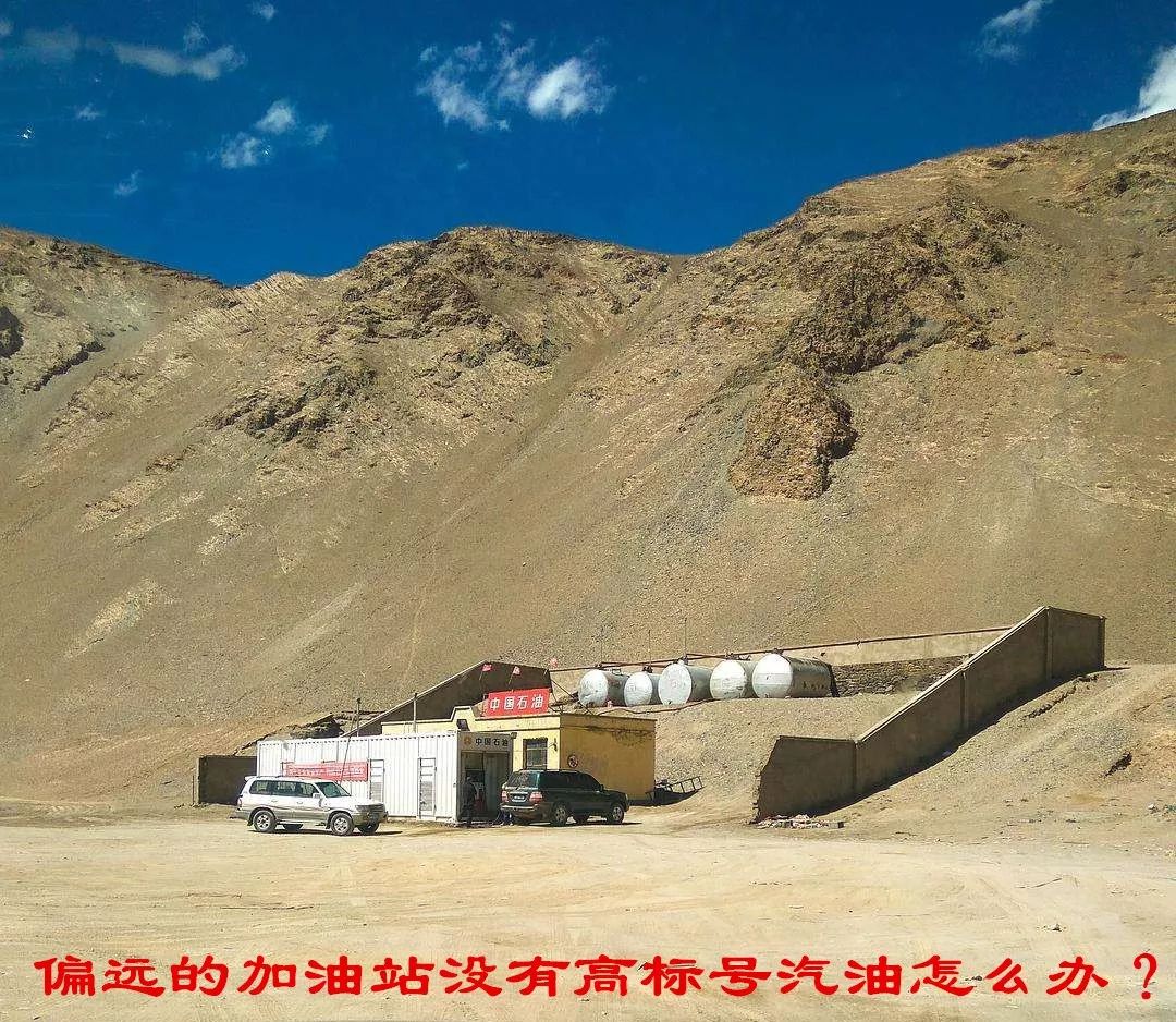

有些人的车平时都是加95号汽油,但有时候走到一些偏远地区只有92号汽油,没有95号汽油,这时候应该怎么办呢?如果强行加92号的汽油会不会导致发动机损坏呢?92号汽油和95号汽油的区别到底在哪儿呢?下面我来回答一下这个问题。
首先来说能不能加92号汽油的问题。关于这一点,你首先要看看汽车油箱盖中的标注。如果标注要求使用95#及以上的无铅汽油,那就必须加95号汽油,不允许加92号汽油;如果标注要求使用92#及以上的无铅汽油,那就可以92号汽油,也可以加95号汽油,不过建议加92号汽油,平时你加95号汽油属于高配了。
那么会有人说了,虽然汽车上建议的是使用95#及以上的汽油,但现在没有这么高标号的,只有低标号的,那么我降低标号加油会怎样?会不会导致发动机的损坏呢?关于这一点我非常明确的告诉你:会!
