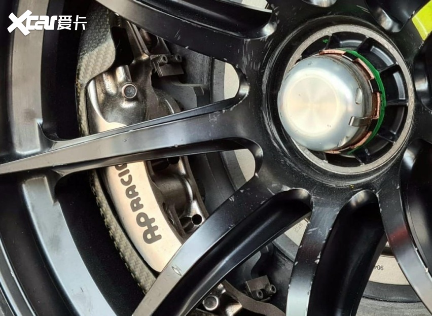

刹车则采用AP Racing 套件,包括前六活塞卡钳和后双活塞卡钳,赛车刹车一套要8-10万,接近一台普通家用车的价格。

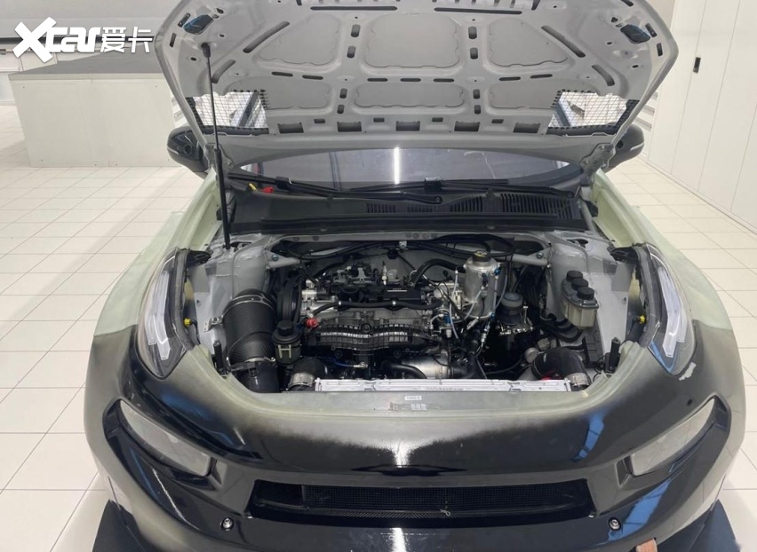

TCR规定引擎必须基于量产 2.0T 四缸汽油机,因此 03 TCR 依旧使用量产2.0TD的基础结构,但内部已经“换血”。采用锻造活塞、连杆、曲轴配平,提升高转抗爆性,同时强化冷却系统,水箱和中冷扩大, 采用高流量管路,以及干式油底壳等,这些不是街车 ECU 刷一刷能做到的,是扎实的机械升级,造价直接翻数倍。
同时赛车ECU相比街车完全开放所有参数,带完整数据记录系统,比如GPS、加速度、油门刹车压力等,光ECU加数据记录系统成本就是十几万。

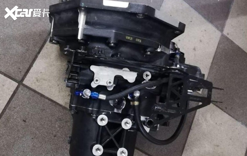

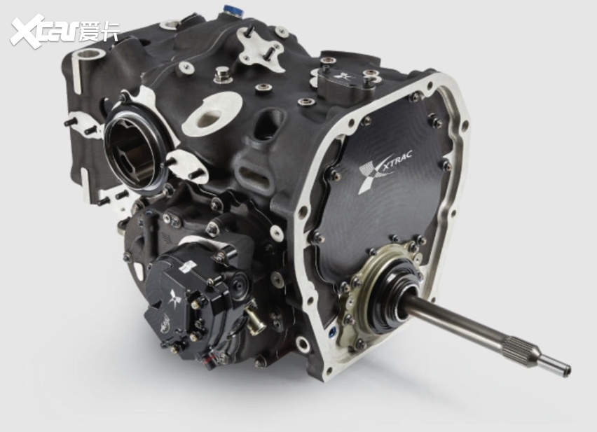

03 TCR赛车使用序列式变速箱:一个变速箱抵一辆量产03的价格,Xtrac的六速序列式变速箱带换挡拨片和气动换挡,换挡时间仅需30毫秒左右,而街车双离合要150-300ms,离合器只在起步时使用,其余时间全油门换挡,这种变速箱造价高,换挡速度快,可以满足24小时耐力赛的连续换挡冲击,但整体寿命短,几场比赛就要大修,不适合家用。

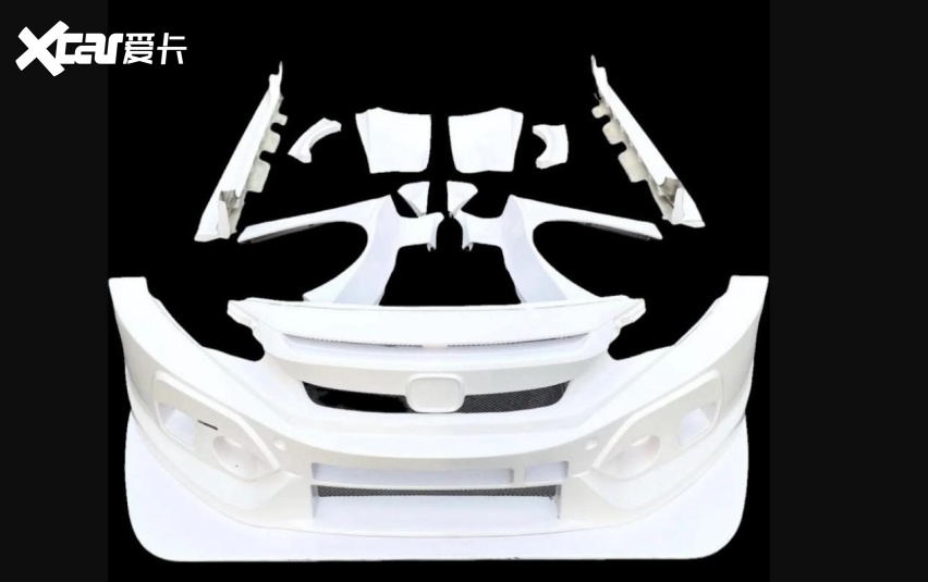

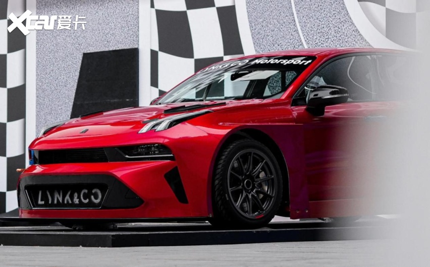

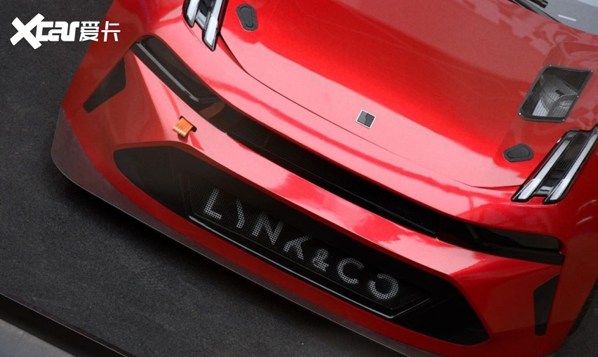

普通领克 03 的空气动力学优先考虑稳定性、油耗与制造成本。而 03 TCR的外观套件,每一处都是为了下压力、冷却、稳定性和轮胎工作窗口而设计。车头采用大尺寸前分流器和封闭式格栅,作用是提升前轴下压力,减少乱流,让底盘空气流向更稳定,同时冷却系统布局更靠前,进风更直接,这些部件大部采用碳纤维,成本更高。

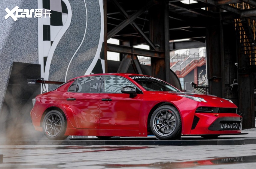

TCR赛车还要加宽车身,容纳更宽的轮胎,减少空气进入轮腔引发乱流,当然车尾的大尾翼是核心气动装置,这类尾翼能够在高速行驶时产生上百公斤的下压力,但制作成本高,采用碳纤维手工铺层的尾翼和CNC加工的支架。
整套系统需要经过大量的风洞测试,而风洞费用通常按小时计费,一小时2-10 万人民币。TCR车型开发需要大量CFD 和风洞验证,几十台的小批量生产意味着无法像量产车那样平摊成本,街车空气动力学成本可以摊给几十万台车,而TCR赛车产量只有30-40台。
