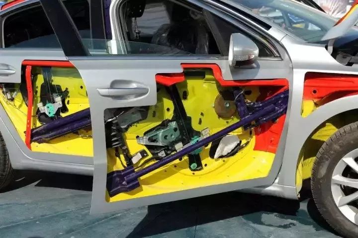

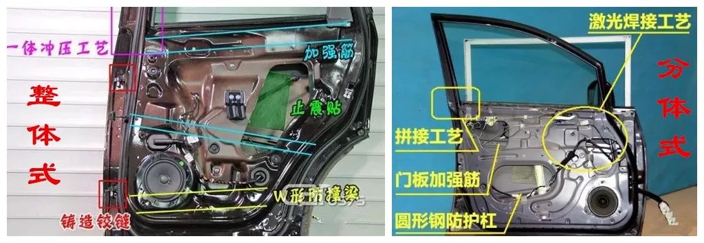

1、车门的自身刚性。注意是车门的“刚性”而非“重量”。一般车门是由冲压成型的内板和外板卷边挤压焊接在一起的,为了增强它的刚性,还在局部增加了加强筋;为了抵御侧面撞击,在车门内加装了防撞钢梁。因此,影响车门刚性的主要因素就是车门的材料、结构以及加工工艺。
很显然,车门使用的材料强度越高,车门的刚性就越强。比如说某款车型的车门使用强度为350MPa的钢板冲压而成,而另一款车型的车门使用强度为450MPa的钢板冲压而成,显然后者的刚性会优于前者。车门的结构主要是指设计的是否合理,各受力部位是否得到加强,这方面的技术现在都差不多。而加工工艺主要指车门是一次冲压成型还是分体式焊接的,即所谓的整体式车门和分体式车门。
整体式车门内外板由整块钢板冲压后包边焊接而成的,包括窗框与车门框架都是一体的;而分体式车门是指车门框架和窗框分别冲压,然后再焊接到一起。相对来说,整体式车门成本更高,刚性也更好一些,而分体式车门刚性较差,成本也稍低。一般德系车使用整体式车门,而绝大多数的日、韩系车型使用分体式车门。不过现在车门的结构越来越复杂,整体式车门加工困难,只能采用分体式,总体趋势是趋向于分体式。

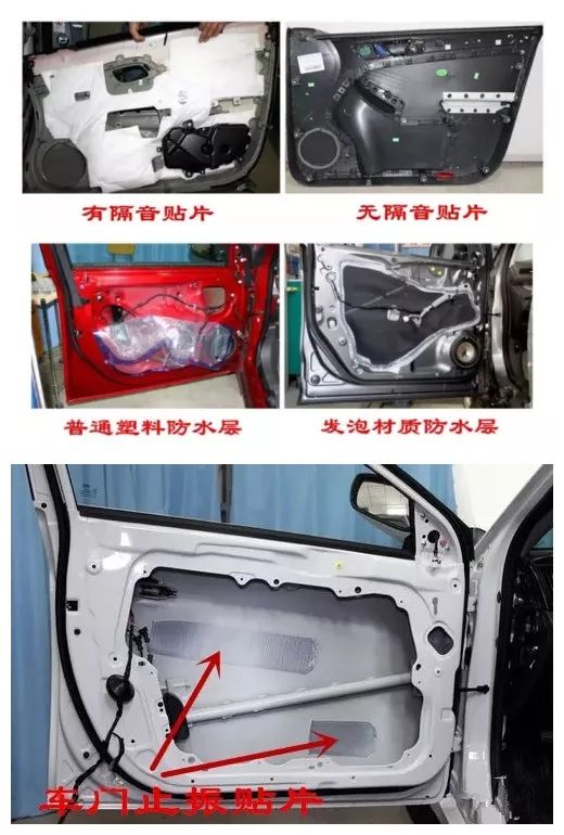

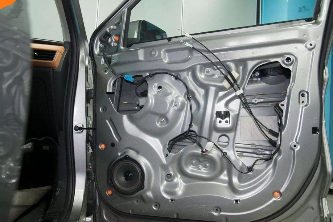

2、车门自身的隔音与止振。在车门内部,有三个部位有隔音止振的作用。一是车门内饰板,如果在它的内侧贴有隔音贴片,有较好的隔音止振效果;二是车门上的防水层,有些只是简单的一层薄塑料,有些却是厚实的发泡板,显然后者隔音止振效果较好;三是在车门内壁上贴有止振板,它一般是沥青或橡胶制成的,具有防止车门振动的作用,使用的材料越好、越多,隔音止振的效果就越好。

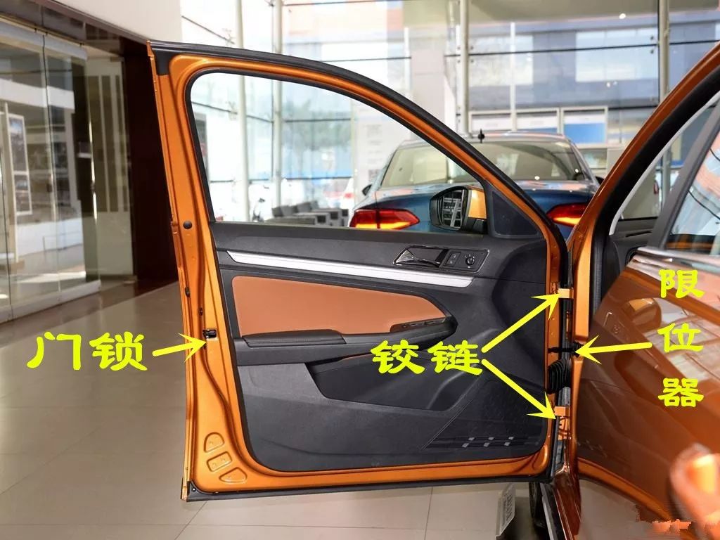

3、车门铰链、限位器与车门锁对车门的固定作用。车门铰链可以把车门固定在A柱或B柱上,车门限位器可以限制车门打开的角度,车门锁可以把车门锁止在B柱或C柱上。两个铰链与一个门锁构成了一个三点式结构,把车门牢牢的固定在车身上。这三个点的位置精确度、与车身的结合强度、自身的牢固程度等都会影响车门的定位与振动。一般来说,越好的车,这三个位置越精确、与车身的结合强度越高,车门越不容易变形,车门的振动也就越小。

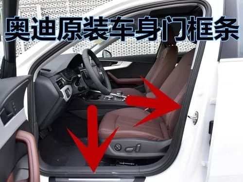

4、车门密封条的隔音与止振作用。在车门于车身结合处,有一圈密封条,它一般都是用橡胶制成的,作用是隔音、止振、防水、挡风。显然,它越厚实,弹性越好,隔音止振的效果就越好。一些豪华车甚至使用了双层甚至三层密封条,所以隔音效果超级棒,当然关车门的声音也非常厚重、动听。
