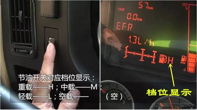

那么我们该如何使用这个功能呢?我们要根据装载货物的重量和路况来选择合适的档位。当汽车满载甚至超载的情况下,或者是在爬坡状态下,需要把这个开关转到“重”的位置;如果汽车只装载了一半左右的货物,比如荷载三十吨但我们只拉了二十吨,这种情况下只要把这个开关转到“中”的位置就可以了;如果汽车只搭载了很少的货物,比如说只有几吨重,就把它转到“轻”的位置;如果是空车没有拉货,那就把它转到“空”的位置。转轮转到不同的位置时,在仪表盘上会有不同的显示,重载显示“H”,中载显示“M”,轻载显示“L”,空载不显示。

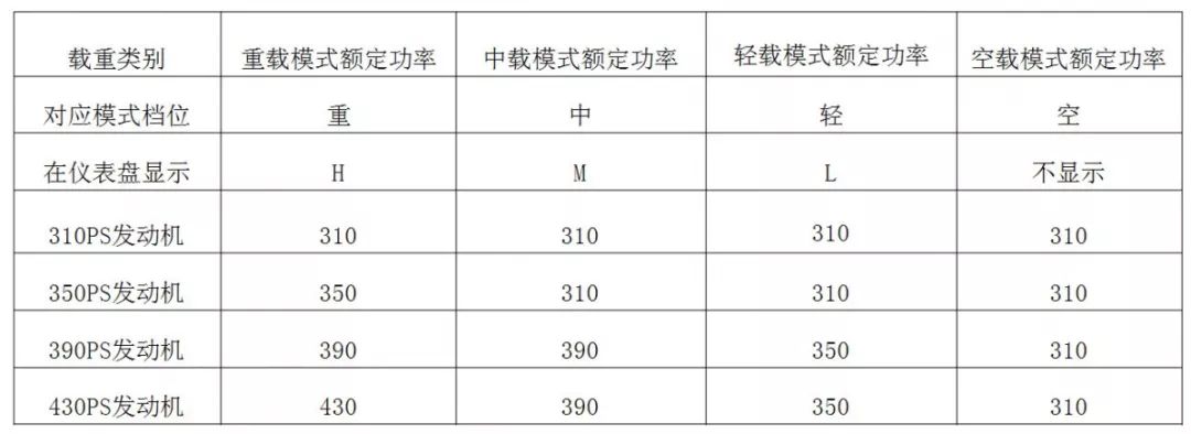

但是这个开关也并不是对所有的发动机都有效的,并且不同马力的发动机有不同的调节档位。比如重汽豪沃T7卡车,搭载MC11发动机,其中430马力的车型有四档调节,在重载模式时最大输出功率是430马力,在中载模式时最大输出功率是390马力,在轻载模式时最大输出功率是350马力,而在空载模式时最大输出功率只有310马力;而390马力的车型有三档调节,350马力的车型有二档调节,310马力的车型所有的档位输出功率都是一样的。
