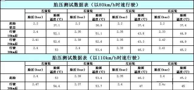

有人会担心在炎热的夏季,轮胎温度过高会导致轮胎爆胎,事实上这个担心是多余的。有人曾经做过实验,在炎热的夏季,让汽车长时间高速行驶,然后测量轮胎的压力和温度。结果表明,轮胎的温度上升不超过30°C,胎压上升不超过0.3bar(会因为车型和轮胎的不同而略有差别)。我们以你这台车为例,冷车时胎压是2.4bar,长距离高速行驶后胎压上升0.3bar,热车胎压也不过是2.7bar。

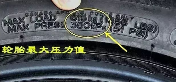

那么轮胎能承受的最大压力是多少呢?这个参数在轮胎的侧面上有标注。你找到“MAX PRESS”这一项,后面标注的数值就是这个轮胎能承受的最大压力。需要说明的是:这个数值是在轮胎冷态、汽车满载的条件下测得的,再加上设计时要留出一定的安全余量,事实上轮胎能承受的压力比它要高得多。假设某款轮胎标定的最大胎压是350KPa(3.5bar)的,实际可承受的最大压力至少在450KPa(4.5bar)以上。这个数值比长距离高速行驶后的热车胎压2.7bar要高出不少,所以轮胎绝对不会因为胎压过高而爆胎。

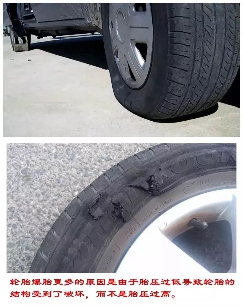

事实上,导致轮胎爆胎损坏更主要的原因是胎压过低。在胎压不足的情况下,轮胎与地面接触的部分会由于车身自重而受到挤压,导致轮胎侧壁发生变形,而转到离开与地面接触的位置时,会因为胎内气压发生变化而重新被拉伸。轮胎转动的时候,整个轮胎侧壁都在随转动不停的重复挤压、拉伸的过程,导致本来坚挺的胎肩气密层产生皱纹,胎温快速上升,胎体帘子布和橡胶逐渐剥离,轮胎强度严重下降,此时如果继续行驶,就很容易发生爆胎事故。据美国国家公路交通管理局的数据:当胎压值高于标准值四分之一时,交通事故的概率增加一倍;而当胎压值低于标准值四分之一时,交通事故的概率则会增加两倍。所以,轮胎压力过低比压力过高更危险。在此也敬告各位车主朋友:千万不要在夏季给轮胎放气,只要按照标准胎压或者略高于标准胎压给轮胎充气,就绝对不会有问题。
