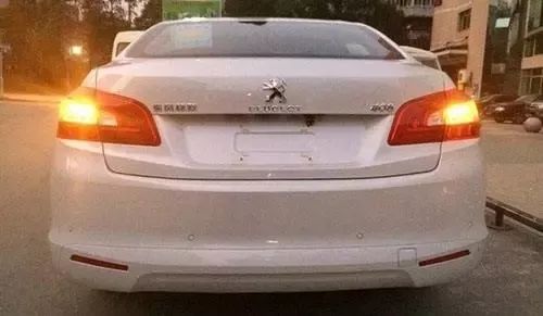

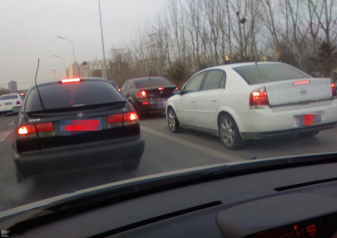

大家在路上经常会看到这样的情境:一队婚车,所有的车都打着双闪灯,在马路中央缓缓行驶;或者是一队巡游的车辆。也是都打着双闪灯,从你的身旁呼啸而过;还有一些单独的一辆车,也是打着双闪灯鸣着喇叭从车流中穿插而过......那么这些车为什么要打双闪灯呢?这样打双闪灯可以吗?我们在什么情况下必须使用双闪灯呢?如果错误的使用了双闪灯会不会受到处罚呢?下面我们来说说这个话题。

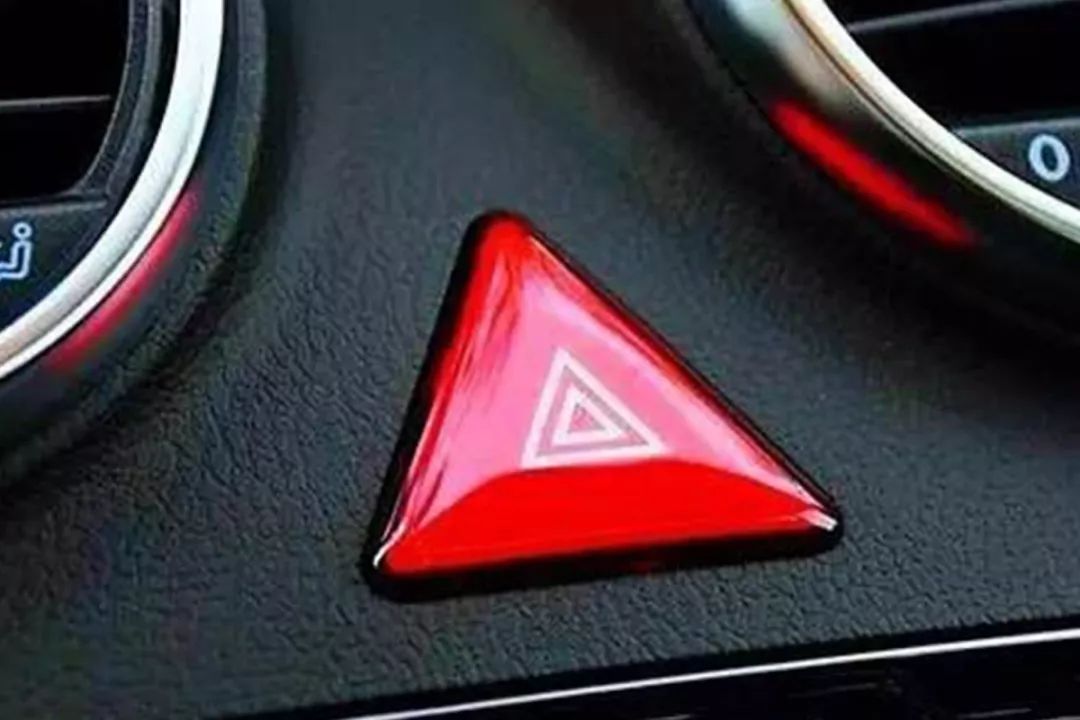

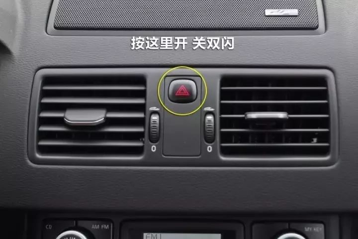

汽车上的双闪灯学名叫做“危险报警闪光灯”,当它开启时,汽车的四个转向灯全都点亮闪烁,所以大家称之为“双闪灯”。顾名思义,双闪灯打开时汽车一定是发生了某些危险或者特殊的情况,提醒其它车辆注意避让或者小心驾驶。它的开关位于中控台上,是一个红色的三角形,特别的明显;同时它发出的光是黄色的,本身就有警告的含义,在雨雾天气黄色的光也能穿透更远的距离,让其它车辆及时发现自己。

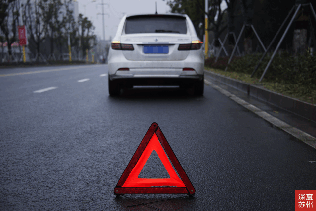

1、汽车在非停车位置由于某种原因临时停车时,必须开启双闪灯。这是一个车友朋友们非常容易忽视的问题,很多人临时停车都是把车往路边一靠,下车或者不下车的停在那里,基本没有开双闪灯的。但是根据交通法规定:汽车临时停车时必须开启双闪灯,必要时在车后一定距离放置三角警示牌。事实上这也是为了我们自己的安全着想,如果在一条正常行驶的马路上,车速都比较快,我们突然停在路边,在没有开启双闪灯的情况下,其它车辆很难及时发现你停车了,这样就容易发生追尾事故。需要说明的是:在这种情况下被追尾,你是要负一定责任的。所以,大家要记住,在临时停车一定要及时开启“双闪”。

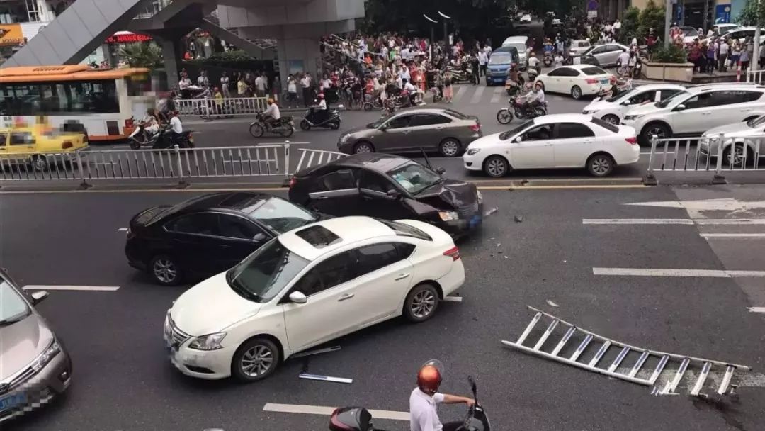

2、汽车由于发生了故障不能正常行驶,或者与其它车辆发生交通事故停在马路中央时,必须开启双闪灯。在这种情况下,你的车与其它正常行驶的车辆车速相差甚大,如果你不及时开启双闪灯,后面上来的车就很难判断你的行驶状态,如果是在车辆较多、车速较快的高速公路上,还很容易引发连环交通事故。所以,车辆发生意外不能移动时,必须立即开启双闪灯,提醒后车躲避。

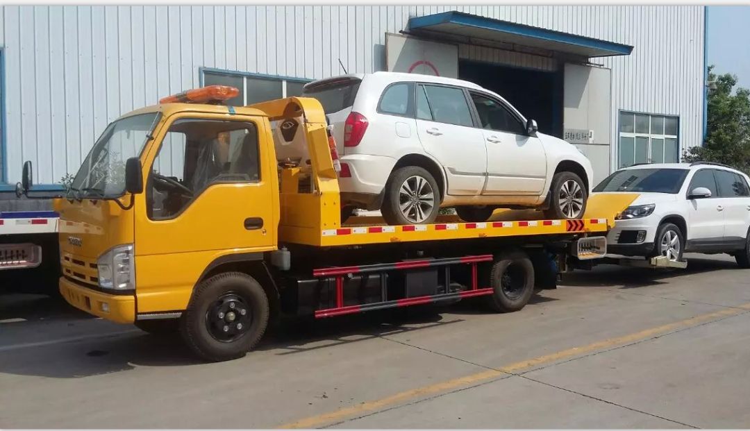

3、汽车在牵引因故障不能行驶的车辆时,牵引车辆和被牵引的车辆都必须开启双闪灯。这主要是因为牵引故障车辆时,一般车速都比较低,极有可能会对后车的行驶造成影响。所以需要打开双闪灯提示后车。

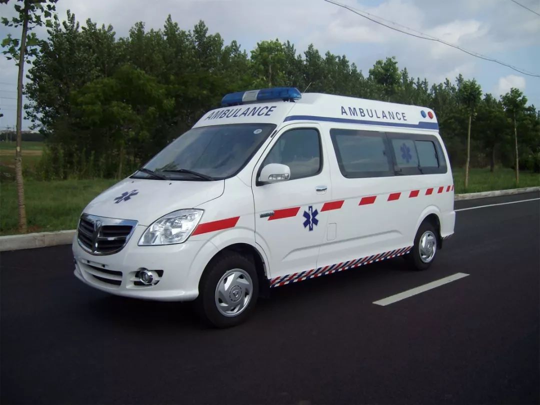

4、汽车正在执行特殊任务或紧急任务时,必须开启双闪灯。这种情况一般是指某些特殊的车辆或者紧急公务车等,比如救护车去抢救病人,在路上就可以开启双闪灯警示其它车辆躲避;警车在执行道路交通管制任务时,或者在执行警戒任务时,也可以开启双闪灯;还有就是救火车、军用车辆等,在执行任务是也可以开启双闪灯。但是我们普通的民用车是不允许这样使用的,因为你自己认为的“紧急情况”可能只是个例,不能因此而占用公共资源。

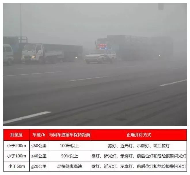

5、在低能见度气象条件下行车时,要按照规定开启相应的灯光,以提醒其它车辆,并保持低速行驶。根据《中华人民共和国道路交通安全法实施条例》第八十一条规定:在能见度低的情况下,驾驶机动车在高速公路上应该按照下图表格使用车灯!

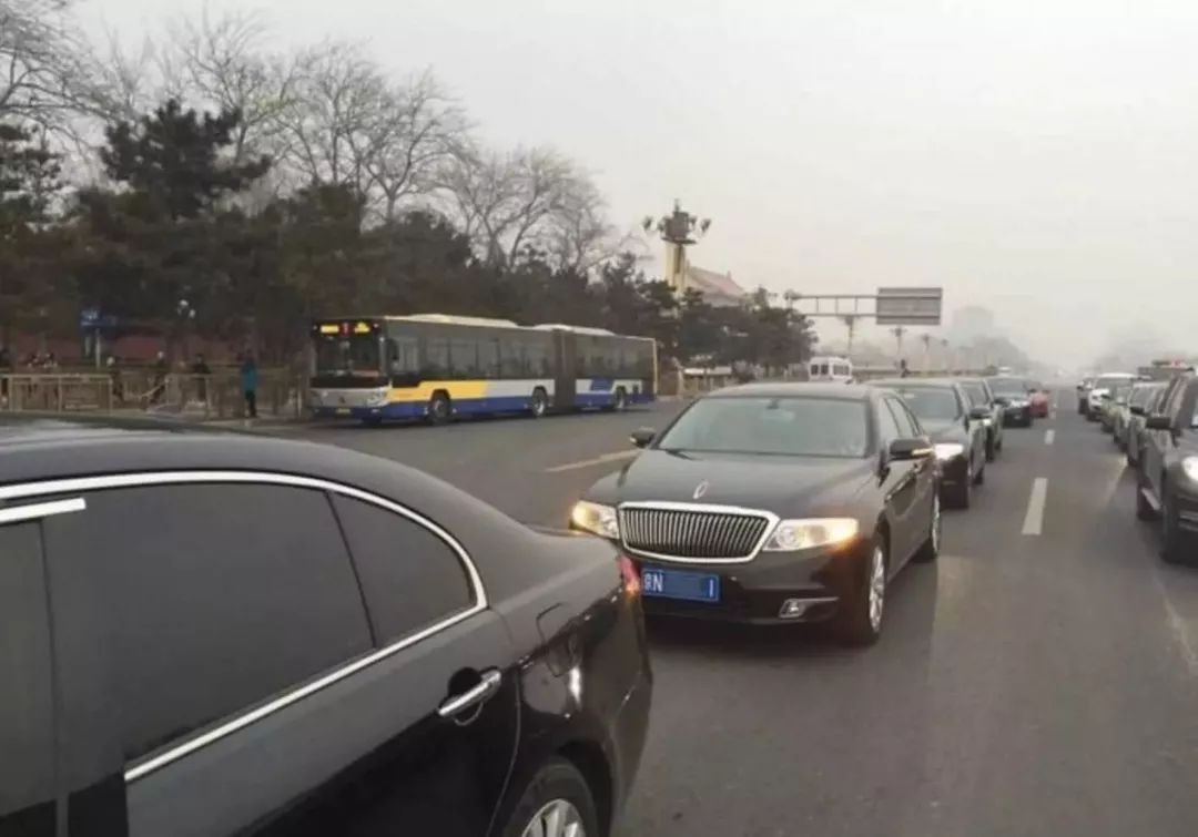

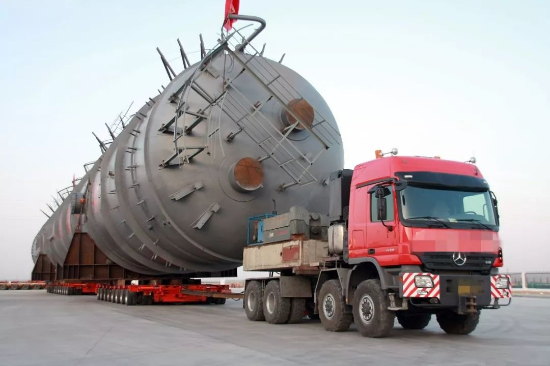

6、执行某些特殊任务的民用车辆,比如抢险救灾的车队,或者装载超长、超高、超重的物体的车队,或者由于某些特殊情况下临时组成的车队等,这些车辆经过向交通管理部门申报并被允许后,可以在行驶中使用双闪灯。但是没有进行申报批准的(婚礼车队、自驾游车队、巡游车队等)车队在行驶中使用双闪灯的行为,是不被法律允许的,法律并没有赋予集体出行就可以开双闪灯的权利。

除上述这些行为之外,双闪灯一般情况下是不允许使用的。如果我们违规使用了双闪灯,按照《机动车驾驶证申领和使用规定》附件4规定处罚:驾驶机动车不按规定使用灯光的,一次记1分;在道路上车辆发生故障、事故停车后,不按规定使用灯光和设置警告标志的,一次扣3分;低能见度气象条件下,驾驶机动车在高速公路上不按规定行驶的,一次扣6分。为此还发生过一个很有意思的事:某人结婚时使用了12辆婚车,为了彼此好辨识,防止一些车辆掉队,就都打开了双闪警示灯,结果被交警拦了下来,每辆车扣三分,罚款一百。弄得东家那个郁闷啊!
最后还有一点要提醒大家,就是汽车在开启双闪的时候,转向灯是失效的!此时不论你向哪个方向拨动转向灯开关,汽车的四个转向灯都在闪烁,你周围的车辆是无法判断你的行进方向的。所以,在汽车拐弯之前,请关闭双闪开关。
