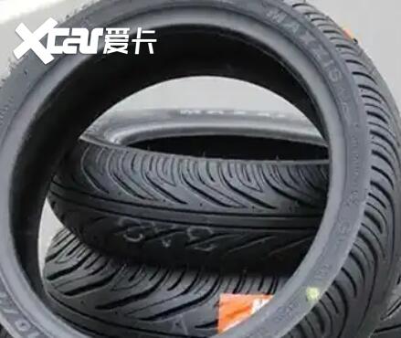

首先,如果您发现自己的真空胎在行驶中颠簸后突然没气,并且无法重新充气,那么可能是出现了一些问题。为了解决这个问题,您可以尝试以下方法。首先,将真空胎放入水盆中,并将轮胎表面涂满肥皂水。通过观察是否有气泡冒出,您可以判断出是否存在裂痕或者被戳破的洞口。
如果您无法自行找到问题所在,别担心,专业维修点的技师们会帮助您进行排查。他们通常会检查轮胎上是否有钉子眼或其他尖锐物体造成的损伤。这些经验丰富的师傅们将为您提供专业的解决方案。
除此之外,如果您发现在持续充气过程中,轮胎没有明显的气压增加反应,那么问题可能出在电瓶车的充气嘴上。真空胎没有内胎,因此充气嘴损坏的话,只能更换整个轮胎了。这时候,务必寻求专业的维修帮助,以确保您的行驶安全。
然而,如果在行驶过程中,您的电动车遇到颠簸后突然没气,但是重新充气后仍然可以正常行驶,那么很可能是由于胎内气压不足导致漏气现象。对于这种情况,您只需给真空胎充入适当的气压,即可避免再次出现失压问题。
