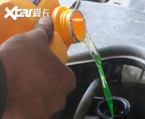

1.关于防冻液的更换。无论新老司机,到了冬天说起车子的养护问题,最先想到的都是防冻液。车子出厂时冷却系统里面加的就是防冻液,所以一两年的新车不需要去管它,只检查是否缺少即可,少了只添加无需更换。超过三年的车辆则需要重点关注一下,不同车型厂家要求的更换周期不同,有的要求三年换,有的要求五年换,所以需看一下自己车的保养手册,到了更换周期最好换掉。据经验观察和车主反馈,大部分车防冻液使用五年没什么问题。另外也可以到4S店检查一下冰点,如果太高了,在当地使用有被冻的风险,一定要更换。
