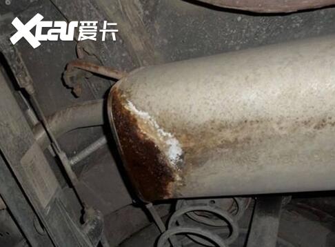

车老了很多都遇到过排气管生锈的现象,有的是表面大面积生锈了,有的是局部生锈,锈出了一个洞。那么排气管生锈了该怎么办?有办法防锈吗?锈坏了必须要更换吗?今天我们就来说一说排气管的这些问题。
排气管有几个作用,一是排气,把燃烧产生的废气排到车后方,这样行驶中就不会窜进驾驶室。二是排气管上有消音器,能够降低发动机燃烧所产生的噪音。三是能产生一定的背压,有利于燃烧更充分。排气管的寿命长短不一,有的五六年就坏了,有的十几年才坏,与本身的质量有很大关系。有的车系特别爱坏,有的就不容易坏。
如果排气管开始生锈了,基本上只能看着它越锈越严重,没有办法做防锈处理,因为排气管的温度很高,表面不能喷涂防锈材料。不过排气管的生锈损坏并不是从外表生锈逐渐向里的,而是从里面开始生锈,逐渐扩散到外表的。因为环境潮湿的地方才容易生锈,只要不下雨,排气管的外表始终是干燥状态,不会有太多锈,就算生锈也只是很轻微,虽然面积大但深度并不深。所以外表生锈并不需要担心,不会造成严重损坏。而排气管里面长时间保持湿润状态,只要开车排气管中就会有水产生,有的车也能明显看到往外流水。停车后也很久不干,所以就会从里面水多的地方开始生锈,越锈越严重,直到锈到了外表,锈成一个大洞。
排气管生锈不可避免,锈坏了有的地方可以维修,有的只能更换。想要其寿命长,必须要更换质量好的排气管,十几年都不会有问题。有的排气管很薄,用料也不好,生锈就会更快一些。另外如果排气管有存水现象,听到呜噜呜噜的声音,应当及时处理。一般在排气管最低处打一个小眼,让水流出,这样也可以减少积水,延长排气管寿命。
如果排气管锈坏了一个大洞,不换有什么影响?常见的是在排气管尾节消音器的地方锈出大洞,不换对车辆本身没有什么影响,只是噪音会变得很大。特别一加油门声音更大,像是跑车的声浪,但是听起来不那么悦耳。听起来就像一辆破车,如果自己不介意,能够忍受得了噪音,也可以不换。不过实际遇到的车主中,大部分人都会选择更换,费用不算高,那节坏了换哪节就可以。因为声音太大,在人多的地方总显得没面子,也容易扰民。
