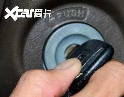

有部分车主遇到过这种问题,汽车放几天不开就会亏电,打不着火。有不少车放了10天就一点电没有了,于是到4S店检查车辆是否有故障。有的车真有故障,有的车却没有故障,本身就能放10天。汽车即便熄火了,很多的用电设备还是在耗电,只不过耗电量很少而已。就像一个儿童玩具,一个手机,一辆电动自行车,如果充满电放在那几个月没用,即使手机关机了,电动自行车也没用开钥匙,最终也会没电的。这就是有静态电流,只要有电流回路,就会有静态电流,除非切断电流回路。汽车虽然熄火了,但电瓶与用电设备间的电路还是相连的,依然有电流回路,所以一直存在放电电流。
