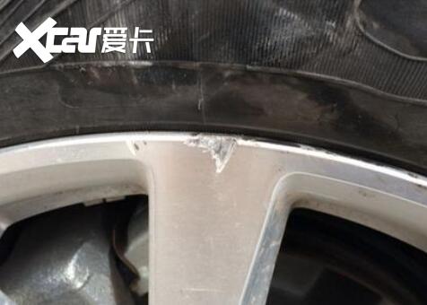

在我们平时行驶中,难免会发生车身剐蹭的情况,特别是新手倒车,是发生事故率最高的情况之一。像是轮毂受到刮痕后,那修复成本可不低,一般普通家用车去4S店修补费用大概都在200-600元之间。但我们车主自己动手的话,不但省去这些费用,还有着明显的修复效果。下面一起来了解了解。
通常来说,像我们轮毂划伤一般分为两种,一种是表面划伤,另一种则是轮毂边缘划伤。如果轮毂漆面被刮掉了,就等于轮毂没有了保护层,这样一来长时间与杂质接触的话,就导致加快对轮毂表面 的氧化腐蚀。一旦伤到轮毂铝合金的话,那整个轮毂就相对于报废了。轮毂边缘刮伤不修复的话,会让轮毂与轮胎的结合不紧密,从而导致轮毂漏气,影响行车安全使用。
那我们在修复的时候,首先要对轮毂表面的刮痕处反复用清水清洗,再用砂纸进行打磨,尽量将车轮上的刮痕都打磨平。接下来准备油灰和凝固剂,比例以20:1进行混合,或者用原子灰也可以,然后涂抹到轮毂刮痕处,等15分钟干了之后,再用砂纸对刮痕处进行打磨。
将原子灰彻底磨平,接下来我们仔细观察轮毂的刮痕处是否已被原子灰填充磨平。然后用毛巾擦干净,去除水。最后一步那就是喷漆,在喷之前,我们需要用报纸或者别的遮挡物将轮胎包装好,以免喷到轮胎,影响美观。然后来回喷一下,最好是在15-30厘米距离外均匀地喷漆。反复喷到遮住受损部位。虽然避免不了色差,但总比没修复之前好。
如果轮毂发生轻微变形的话,我们需要给汽车做一下动平衡,加上铅块让轮胎达到转动平稳的状态。其实像这种轮毂剐蹭在一定程度上也是可以避免的,这种轻微事故一般都是发生在较为窄小的空间,像我们停车或者倒车,都需要仔细观察周围障碍物,如果车辆有配全景影像的话,那到较为轻松。但要是没有的话,我们也可以将后视镜往下翻,使路面信息可以更加仔细观察。
