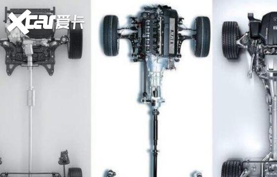

前轮驱动的优点是动力系统紧凑、传动轴短、动力输出损失小、制造成本低。前轮驱动车便于驾驶技术不高的人驾驶,而且没有传动轴穿过车厢,可以减少第二排中间的凸起,让第二排中间的乘客更多自在。劣势方面,前驱车天生转向不足,起步时前桥承受的负荷会降低,导致轮胎附着力,影响动力输出。此外,前轮负责驱动、转向和大部分制动力,因此磨损严重。这就是为什么重型货车和大型卡车都需要采用后驱设计,增加动力输出,推开,但在乘用车领域,后驱车的价格普遍比前驱车贵。
第二排后驱车的乘客空间更小,但转向更精准,雨雪路面湿滑。在乘用车领域,后轮驱动常用于超级跑车的设计。重量重量比接近完美,便于操控,因为前轮只负责转向,因此转向更加精确。后驱车也有缺点,就是后驱动力轮在后面,在车的地板上留下了很大的凸起,影响了第二排中间乘客的乘坐。此外,后驱车在通过快速弯道时更容易漂移和转向过度;后驱车在冰雪路面上的抓地力不如前驱车,导致无法上坡。油耗方面,前驱林肯Z搭载2.0T匹配8AT变速箱,重1618kg,后驱CT5搭载2.0T匹配10AT变速箱,重1640kg。两辆车的重量相似,但林肯 Z 和 CT5 的 WLTC 综合油耗分别为每百公里 7.32 升和 7.76 升。可以看出,后驱车的油耗还是略高于前驱车。同样的价格,你买的是前驱车还是后驱车?它更省油,第二排乘坐更舒适。前轮驱动绝对是首选,但我希望驾驶起来会更有乐趣。即使油耗稍微高一点,我还是选择后驱。在雨、雪、雪的湿滑路面行驶时,其实后驱车更容易打滑,尤其是北方冬天路面结冰较多的情况下,四驱仍是首选.小编最近买了一辆后驱车,轻巧灵活,但是比我以前买的四驱车驾起来舒服多了,不过今天的油价是前驱,后驱驱动和四驱,一个是比油耗高的,在意油耗的还是选前排。
