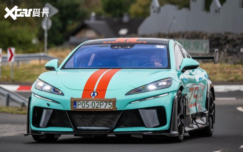

如果只是在街道上追求加速,那么三电机、1000多马力已经足够;但目标如果是纽北,问题就完全不同了。这里有超过20公里的赛道、超过150个弯角以及巨大的起伏,单纯堆动力并不能换来好成绩。在纽北测试的腾势Z9 GT高性能版,外媒将其称为Z9 GT Xtreme,就是为破纪录而来,那么,这台车究竟为纽北准备了什么?
空气动力学套件

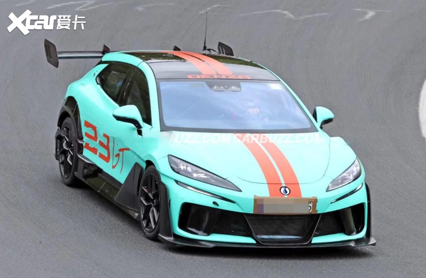

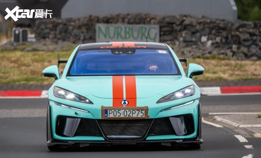

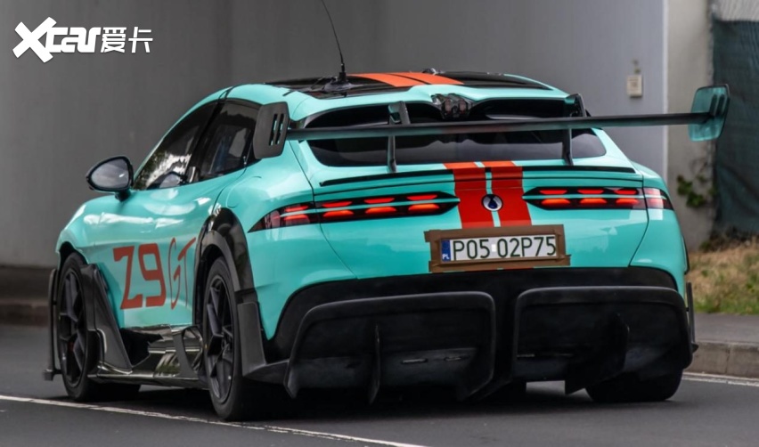

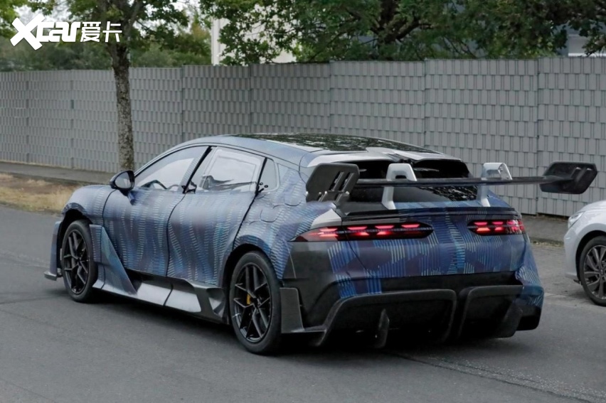

从曝光的照片来看,前保险杠下方增加了巨大的前分流器,两侧还有明显外扩的导流结构,前轮后方增加导流鳍,侧裙也变得更加低矮。这些部件并不是为了看起来像赛车,而是在解决气流的问题,高速行驶时让气流更加稳定地经过车身,并减少车轮区域产生的紊流。

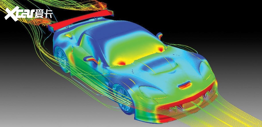

前分流器的作用可以简单理解为控制车头底部的气流。一方面,可以减少高速气流钻入车底产生的升力;另一方面,通过与底板和后部扩散器配合,可以让车底形成更稳定的低压区域,从而获得下压力。

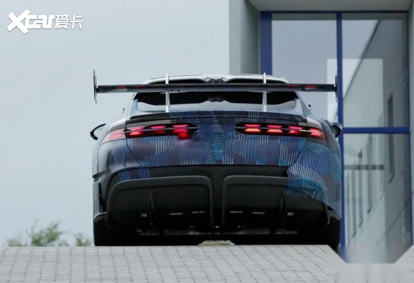

真正有趣的部分在车尾。这台Z9 GT使用了几乎横跨整个车身宽度的大型尾翼,并采用鹅颈式支架。尾翼下方则是巨大的扩散器,可以看到多条纵向导流通道。
尾翼通过翼面上下压力差产生下压力,而扩散器则通过控制车底气流,使车底高速气流逐渐减速、恢复压力,从而在车底形成更有利的压力分布。两者配合之后,才能产生更大的下压力。
从照片看,这个尾翼的位置相对赛车更低,部分区域可能处于车身尾流中,但这并不意味着尾翼无效。对于这种掀背式车身,更关键的是尾翼、车顶尾流以及扩散器之间如何形成完整的气流体系。端板也承担着抑制翼尖高压气流向低压侧泄漏、减弱翼尖涡的作用。
腾势并不是简单装了一块大尾翼,而是在重新建立整个车尾的气流环境。而这恰恰是纽北所需要的。纽北并不是一条单纯的大直道赛道,起伏和连续弯道多。如果拥有更高的下压力,轮胎就有更多的抓地力,提高过弯速度,这对于圈速的帮助远大于增加马力。

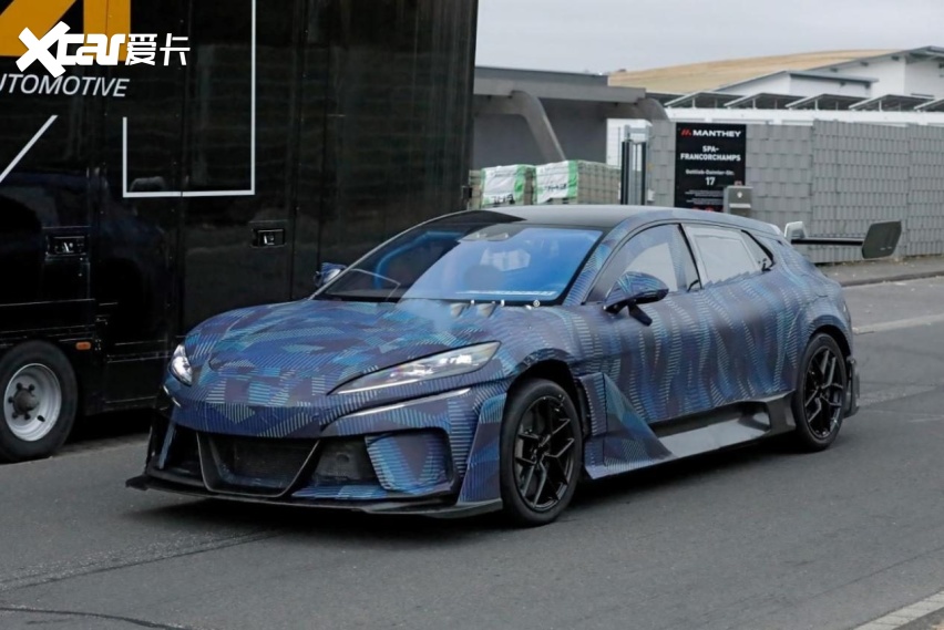

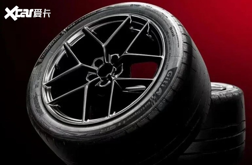

再大的动力最终都要通过四条轮胎传递给地面,因此高性能轮胎是必备,目前曝光的车辆已经换装了不同于普通Z9 GT的轮圈和高性能热熔轮胎,但具体品牌还没有公布,对于一台接近3吨的高性能电车来说,轮胎至关重要,此前比亚迪与佳通轮胎合作,为仰望定制了专属的轮胎,这款腾势新车可能延续相同的流程。
底盘悬挂也要改进,比如拆除橡胶衬套,换成硬连接的球头,空气悬挂改成绞牙必争,同时要进行减重,车内已经可以看到赛车化的桶形座椅和完整防滚架,后排内饰全部拆空,降低刹车和轮胎的负荷,改善连续弯道中的响应。
