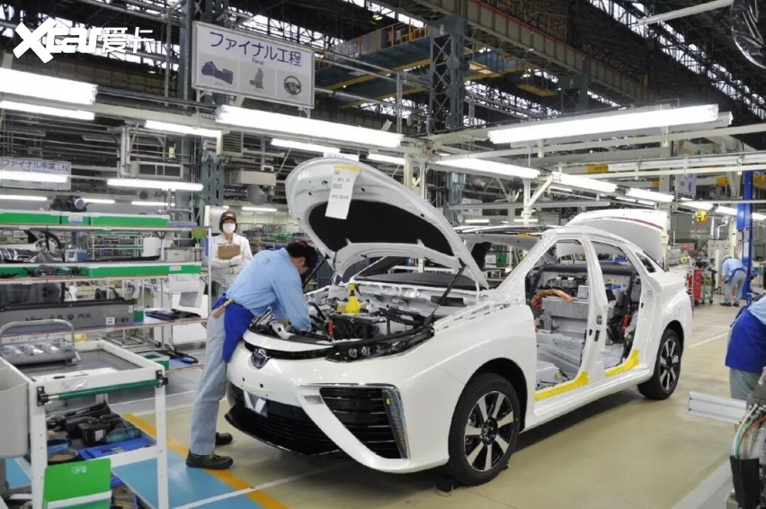

此后,丰田生产方式通过准时化和自动化,把库存、等待、缺陷和无效动作逐层挤出流水线。汽车仍沿着一条线前进,但零件、人员和设备开始按照需求精确同步。
丰田让流水线“准”了起来。

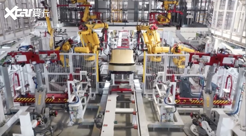

特斯拉公开的Cybercab生产视频只有47秒,却已经足以确认一个关键事实:Unboxed不再是一套停留在专利图纸或发布会演示中的可选方案,它已经成为Cybercab实际生产体系的基础。

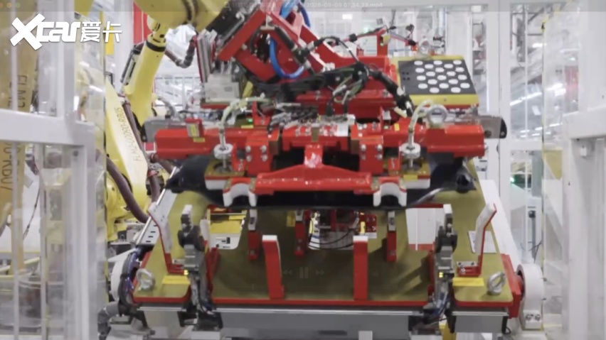

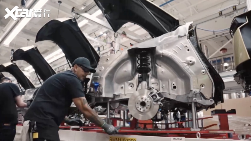

画面前段,大型结构模块分别在独立工位上加工和装配。大约在第23秒,已安装部分悬架、制动和底盘部件的前后结构模块仍保持开放,机器人可以直接从外部接近连接位置。

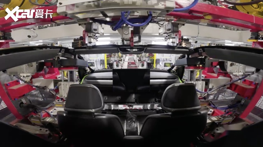

约第27秒,座椅和部分座舱组件已安装在中央底部模块上。
此时车辆还没有形成传统意义上的完整车身,操作人员和机器人不需要穿过门洞,也不用在封闭座舱内完成大幅度弯腰、转身和举升动作。

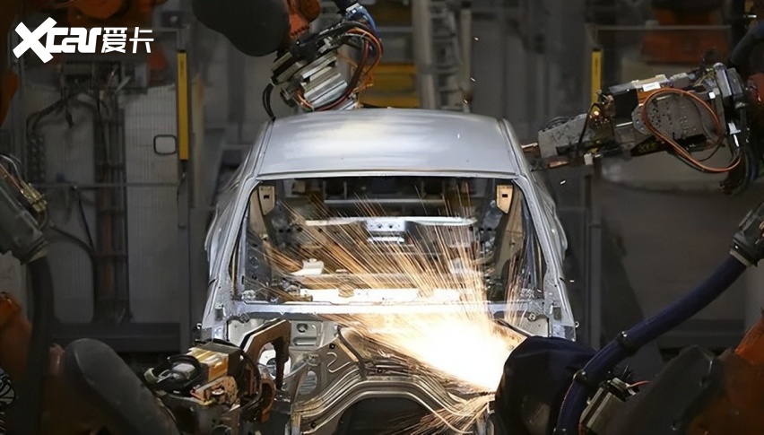

传统汽车进入总装车间时,白车身通常已经完成焊接、密封和涂装。此后的座椅、仪表板、线束、顶棚和内饰安装,都受到这个封闭几何空间的限制。
门洞的宽度和高度决定了零件能够以什么角度进入车内,也限制了工具和机器人的运动路径。工人需要频繁弯腰、转身和伸手,较大的内饰件还要经过举升、倾斜和旋转才能到达安装位置。
对于机器人来说,狭窄空间意味着更复杂的避障、定位和轨迹控制,自动化成本也随之上升。
Unboxed把车身闭合推迟到内部组件安装之后。座椅、地毯、线束、仪表板和顶棚可以在底部、侧面或顶部结构保持开放时完成安装。
过去发生在三维封闭空间里的操作,变成从上方或侧面直接接近的开放面作业。
由此改变的是装配动作本身。工人可以站在模块外侧,以更自然的姿势完成操作;机器人可以采用更短、更接近直线的运动路径;大型零件也不必再以复杂角度穿过门洞。
Unboxed消除的,是完整白车身对工具路径、人体姿态和自动化方式的物理限制。

传统流水线是一套高度耦合的串联系统。车辆按照固定顺序经过每一道工序,整线产能由最慢的工位决定。
任何关键设备停机,都会向上游形成堆积、向下游造成断料,并迅速影响整条生产线。

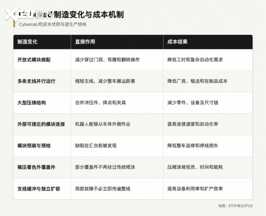

成本优势被写进生产结构
Unboxed的成本优势并不依赖某一台速度更快的机器人,而是来自对工厂结构、操作方式和资产配置的共同重组。
这种成本下降首先来自装配对象的改变。传统总装面对的是一个已经封闭的完整车身,工人和机器人必须穿过门洞安装座椅、线束和内饰。Unboxed面对的则是尚未闭合的独立模块,零件可以从上方或侧面直接安装。操作路径缩短后,人工工时随之下降,机器人也不再需要为狭窄空间配置复杂的避障、定位和翻转动作。
大型压铸进一步减少了需要处理的零件。原来由冲压件、焊点和夹具构成的前后车体,被整合为少数大型结构件。这不仅减少零件和焊接设备,也缩短了尺寸误差逐级累积的链条。结构模块完成度越高,进入最终汇合工位时需要执行的动作就越少。
并行生产改变的则是整座工厂的成本。前部、后部、中央底部和车身侧面在不同支线上同时装配,使最终主线得以缩短,整车在厂房中的移动距离和在制品数量也随之减少。各支线之间的缓冲区还能隔离局部故障:一台设备短暂停机时,其他模块仍可继续生产,不必立即拖停整条总装线。产能不足时,企业也可以只扩充形成瓶颈的模块支线,而不必复制一条完整产线。
质量成本也被提前控制。模块在汇合前即可完成尺寸、电气和功能检测,缺陷不会等到整车装好后才被发现,返修不再需要拆除大批已经安装的内饰和覆盖件。Cybercab采用的模压着色外覆盖件又把部分零件从传统喷涂流程中分离出来,进一步压缩涂装设备、厂房、时间和能源消耗。
这些变化并非彼此孤立:大型压铸创造独立结构模块,开放式装配降低作业难度,并行支线缩短生产时间,预检和缓冲减少停线损失,模压着色则削弱整车涂装对工厂布局的约束。Unboxed的成本优势,正是这些环节共同作用的结果。

丰田也在下一代纯电制造体系中引入巨型压铸和"自走式装配"。
所谓自走式装配,是让尚未完成的车辆利用自身驱动能力,并接受工厂控制系统的无线指令,自主移动到下一个工位,从而减少对固定输送带的依赖。丰田希望借此提高工厂布局的灵活性,并将量产准备周期、生产工序和工厂投资降至原来的约一半。
三家公司的方案并不相同。特斯拉把车身拆成多个大型模块,在最后阶段完成汇合;福特把总装线改造成三条主要分支;丰田则首先取消固定输送带,让车辆按照生产需要在工位之间自主移动。
