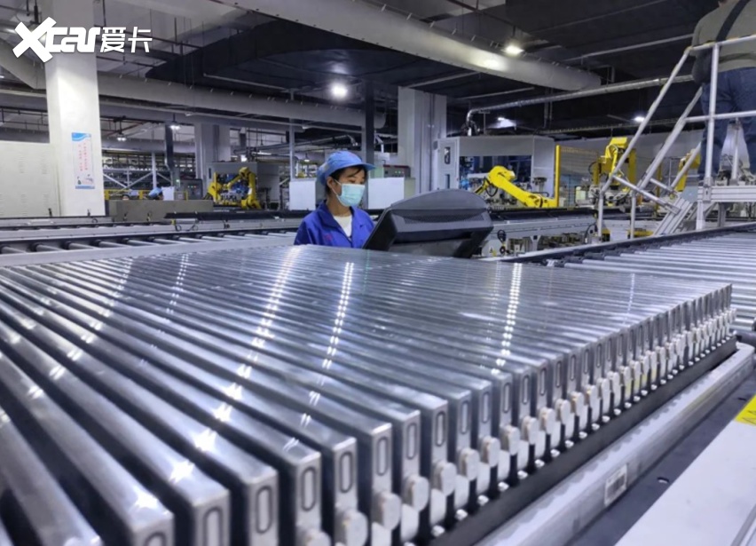

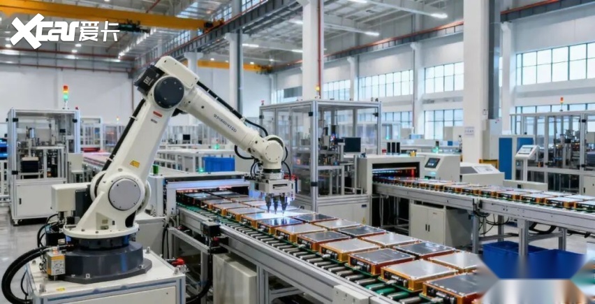

产线也在同步铺,深圳坪山的硫化物全固态中试线2026年2月投产,规划产能约2GWh。重庆璧山的20GWh量产线计划今年三季度开工。李柯在采访中特意把制造能力和设备设计单独拎出来说,这一仗里工艺装备的分量不亚于配方本身。实验室里做出一块电池,和工厂里稳定产出一致性合格的电芯,中间隔着良率、设备折旧和成本这几道关。
