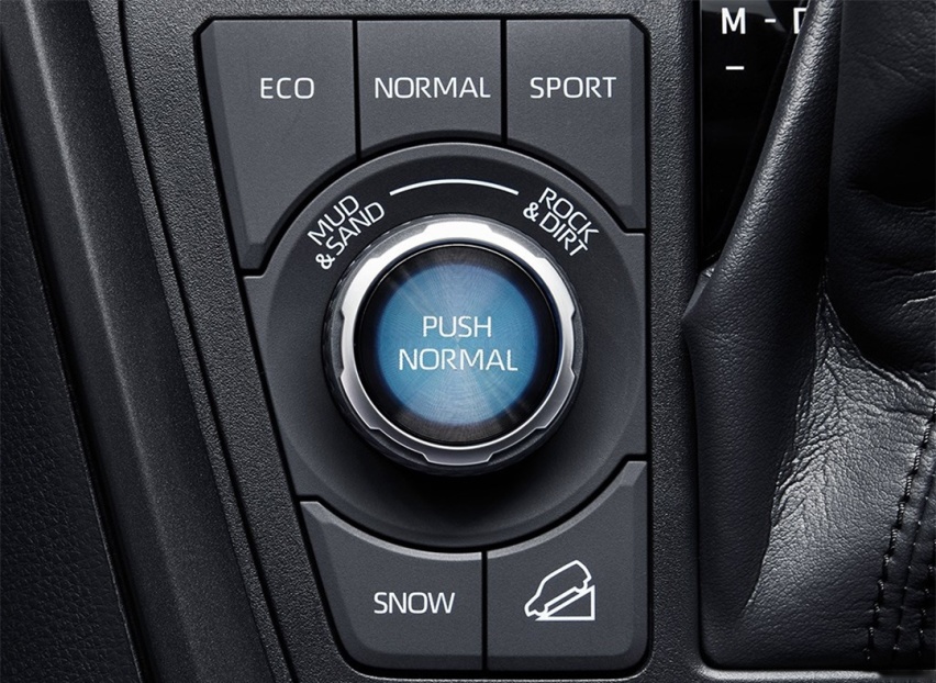

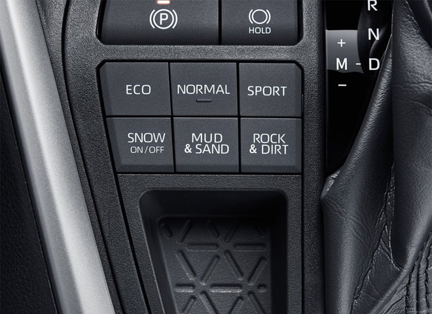

这套系统在威兰达身上还提供了雪地、泥地沙地、多石路况等不同四驱模式,可以针对性的根据路况来进行动力分配,从而提升车辆的通过性。

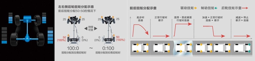

上面也提到了,DTC智能四驱其实算是个基本款,那么往上一级的DTV动态矢量四驱系统,自然就是性能更强的升级款。相比前者,该四驱系统除了可以实现前后轴动力按需分配外,还能够动态在100:0~0:100这个区间,按比例分配两个后轮的动力。
20万的价格能买到三种四驱,这到底是什么操作?
也就是说,在某个时候这辆车甚至还可以成为一辆后驱的SUV车型。此外,该车在应对非铺装路面和积水路面时,相比DTC智能四驱的表现要更好,同时在多弯的铺装路面上同样可以带来更好的操控性,这是前者所做不到的一件事。
在这套四驱系统上,同样具备了四驱综合管理系统,但是由于该系统最多能够把整车50%的动力传递至有附着力的单侧后轮,在遇上对角车轮离地的交叉轴工况时,从而实现车辆快速高效地脱困。
至于在提到的弯道操控性,是因为该系统可以对弯内侧后轮实施制动,让车辆往弯内移动,从而让车辆能够快速入弯;而在出弯时,则是通过把动力传到弯道外侧的后轮,适当降低弯内侧后轮的动力输出,让车辆拥有更好的车身抑制。

此外,该四驱系统在威兰达上,除了搭载雪地、泥地沙地、多石路况几种不同四驱模式外,还配备了陡坡缓解功能,可以看出是为了车主在轻度越野时所准备的。

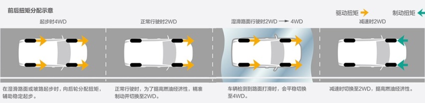

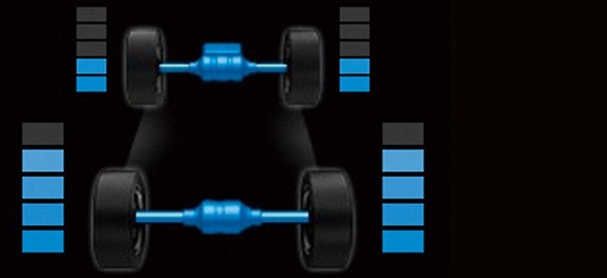

E-Four电子四驱系统是一套与2.5L双擎混合动力系统搭配的四驱系统,主要通过在后桥增加一个电动机实现电动四驱的功能。在车辆起步或者驾驶员深踩油门的情况下,E-Four电子四驱系统能够按照20:80的比例分配前后轴扭矩,也就是说,这是一套更偏向于后驱输出的四驱系统。
可能你会有些疑问,一台搭载了四驱系统的SUV为什么会偏向于后驱输出呢?其实这比例是该四驱系统通过综合控制发动机和电动机模拟出来,并非前轴和后轴的动力源都输出最大动力时的比例。此外,由于前后轴之间并没有采用中央传动轴进行机械连接,所以能够进行独立的动力控制,在动力分配上展现出较高的灵活性

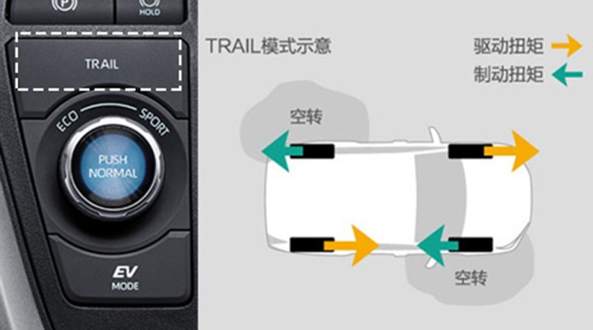

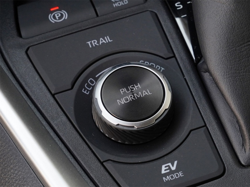

但是,这并不就意味着该系统的越野性能会减弱,其实在这套系统中有一套计算能力更强的电控系统。在该车上有一个TRAIL模式,其实可以当作是一键越野模式,也就是很多人说的“傻瓜模式”。在启动该模式后,四驱系统会积极地对打滑或空转车轮实施制动,从而把动力传到有附着力的车轮,可以更好的提升车辆的越野性能。
虽然没有了路况的模式选择,但是该系统会根据四个车轮的转速信号判断车辆所处路况,自动选择对应的四驱模式,使用起来会相对简单方便一些。值得一提的是,威兰达2.5L双擎四驱版车型还是整个车系中动力最强的。
