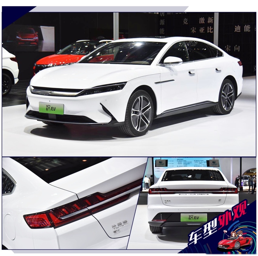

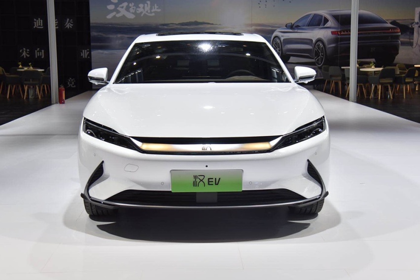

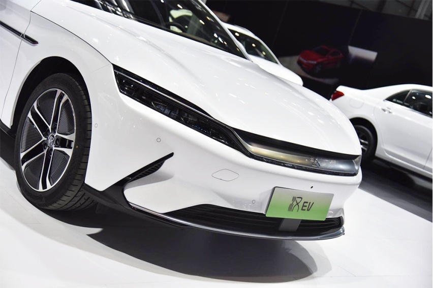

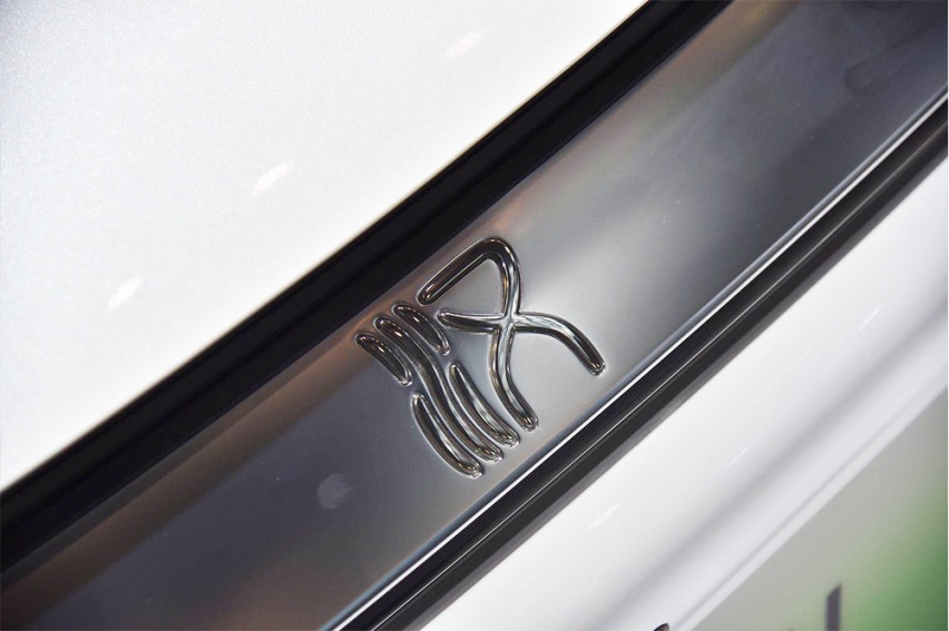

电动车的造型对设计师来说是一个不小挑战,因为没有燃油车那样复杂的冷却系统,因此电动车前脸看上去都是那么简约。汉继承了比亚迪的家族设计元素(Dragon face),金属镀铬装饰与两侧大灯相连,配合颗粒式LED大灯,有较强的辨识度。

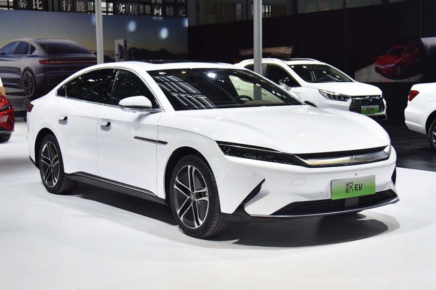

侧面设计依旧简约,车身腰线和裙线给侧面增添了一丝活力,车窗以及车门下方的镀铬装饰增添了一丝商务气息,侧面最显眼的细节设计莫过于C柱与车窗之间的断装饰,看起来有点像性能车空气动力学套件,但仅仅只是看起来。
汉车身长宽高分别为4980×1910×1495毫米,轴距为2920毫米,车身尺寸已经远超Model 3接近Model S。目前汉纯电版共有3款申报车型,整备质量在1940-2170公斤之间。

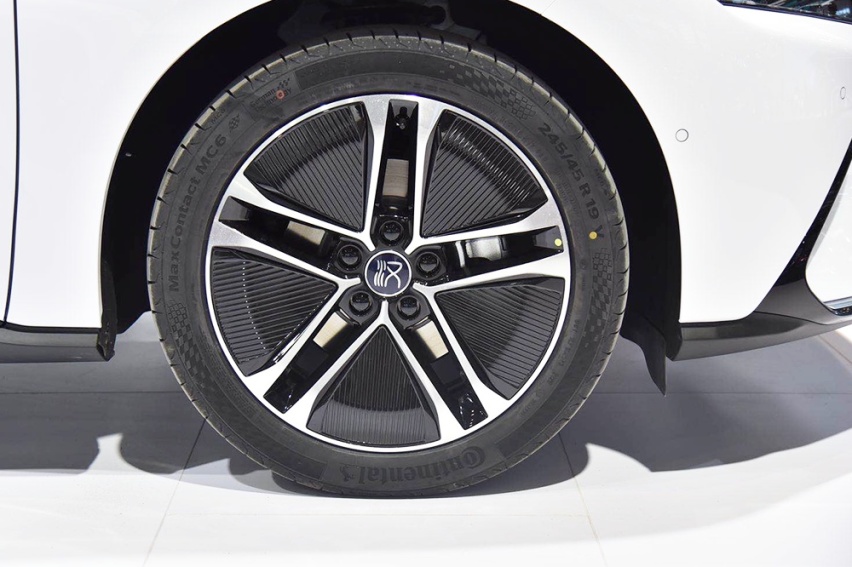

我们所拍摄的展车配备了19英寸轮毂,申报信息显示,汉还有其它3种款式轮毂可选。

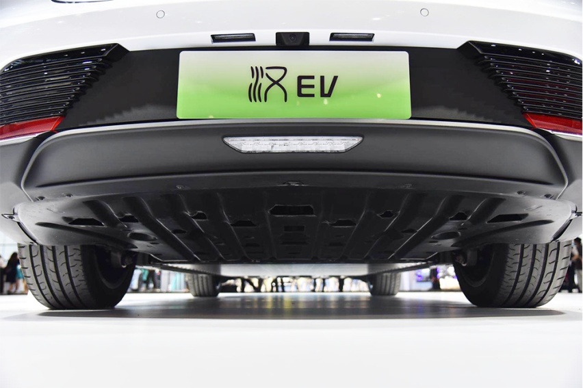

汉的车身设计相对圆润很少有出现断面,对降低风阻有不小的贡献,官方称汉的风阻系数仅为0.233Cd。

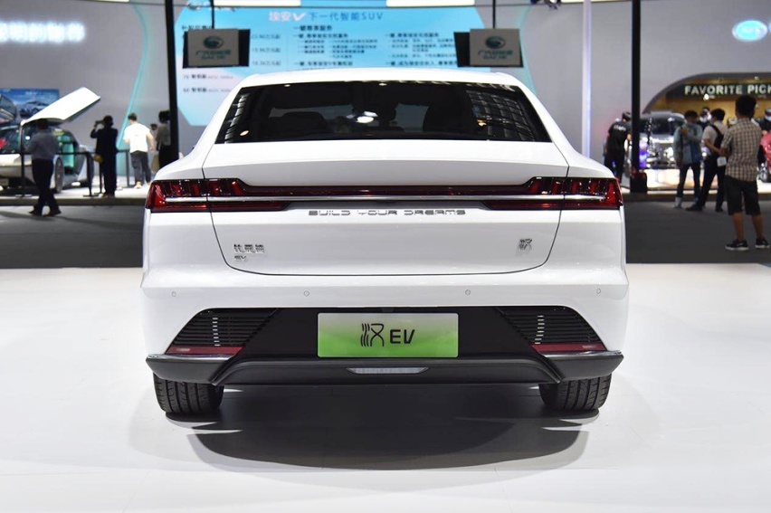

车尾最大的亮点仍是灯光,不过从尾灯装饰看,汉还是保留或者偏向于商务车的设计元素,而不是像海外品牌那样,把新能源当作是一种新的物种,追求设计上的革新。

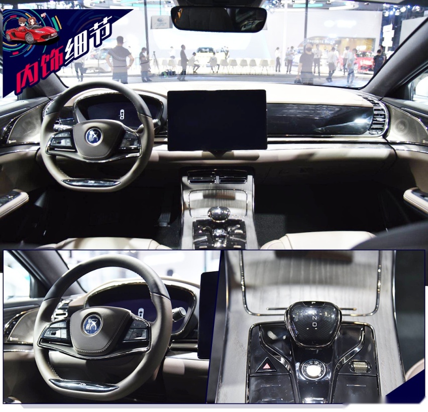

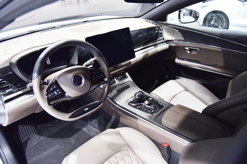

内饰设计曾是比亚迪的短板,原因有两点,一是内饰用料一般,二是设计过于繁琐,直到比亚迪推出新一代唐之后,内饰设计才逐渐归回主流。从汉的内饰可以看到,比亚迪内饰设计方面进步很快。
汉的内饰整体布局协调对称,这种环绕式的设计很有奥迪范,中控台和车门饰板的设计让车内看起来更有开阔感,而在配色和用料上,营造出了较强的豪华感,中控、副仪表台的材料搭配布置已经有大厂风范。

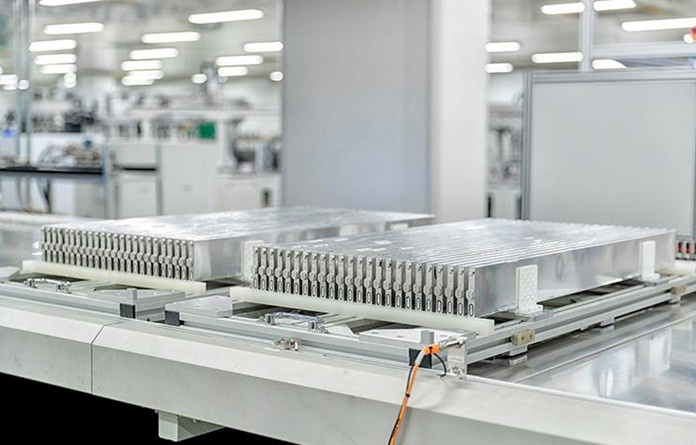

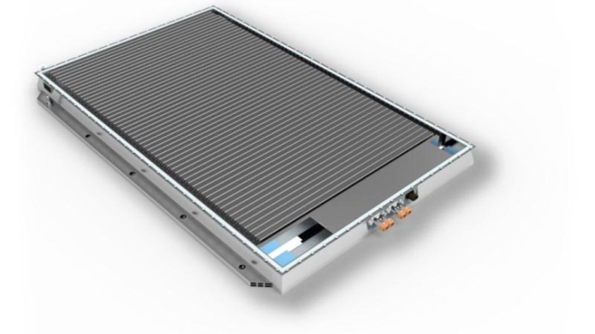

当然汉最引以为豪的技术是比亚迪最新研发的刀片电池,听到刀片电池这个名字估计很多人都是一头雾水。要搞清楚这项技术的优势,首先得知道目前主流电动车所配备的电池是怎么样。
大部分电动车都采用方型电池,这些单体电池要拼成一组,然后布置在电池包内,为了给每组电池提供物理隔离和冷却,这些电池组之间有很多模组结构和固定电池的部件。好比一个仓库,本来里面很空旷,但为了安装电池模组,就把每一组货物隔离开放在货架上,中间还有各种通道,于是仓库实际容量很小。

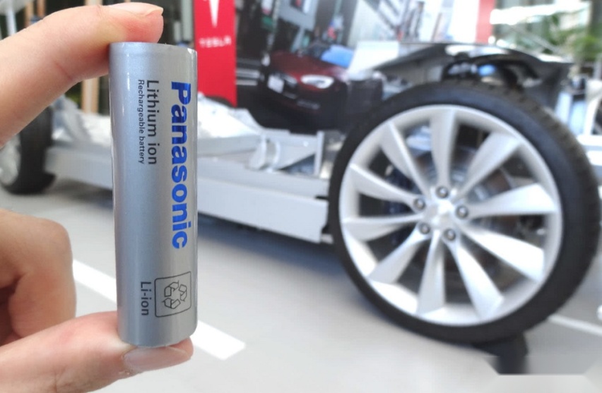

特斯拉稍微不同,它用的是圆柱电池,但圆柱电池的空间利用率也不算高,特斯拉2170电池,单体能量密度据说有300Wh/kg,但你要把这些电池放到电池包里面,然后将电池包的重量算进来,那么电池包的能量密度是161Wh/kg,也就电池单体性能很好,但把它分组放入电池包内,各种部件重量平摊下来了,重量密度也就那样。
比亚迪刀片电池不同之处在于,它跳过了分组这个概念,同时把电池做的又长又扁。好比仓库里面不分区而且货物跟仓库一样宽,这样仓库就被货物塞的满满当当。为什么比亚迪可以跳过电池分组?因为它用的是磷酸铁锂电池,这种电池本身热稳定性就好于三元锂电池,所以也不需要为每组电池设计很多物理防护,于是又有了后来的针刺不起火的实验(其实其它低能量密度电池也做得到)。
比亚迪这种思路很清奇,磷酸铁锂电池能量密度不高,我就从封装形式上入手,去改变原来的电池包结构。好比一趟车要装一吨货,别人的货重装一部分就行了,我的货轻要达到同样的重量就要装更多货,而货箱空间只有这么大,于是只能去优化货物的布置。
搭载刀片电池的汉,电池包电量为76.9kWh,重量为549kg,电池包能量密度为140Wh/kg。特斯拉Model 3电池包电量为76.8kWh,重量为455kg,电池包能量密度为 161Wh/kg。相比之下两者差距并不大,何况前者本身就是能量密度低的磷酸铁锂,后者是能量密度高的三元锂。

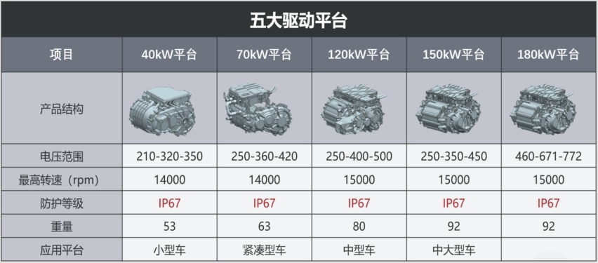

比亚迪自己生产的电机性能也不错,驱动电机最大转速15500rpm,最高转速与特斯拉Model 3相当。双电机版本,前电机的功率密度为2.8kW/kg,后电机为3.5kW/kg,相比国内新能源车企自己生产的电机效率更高,但与精进电机相比效率还是有差距。
