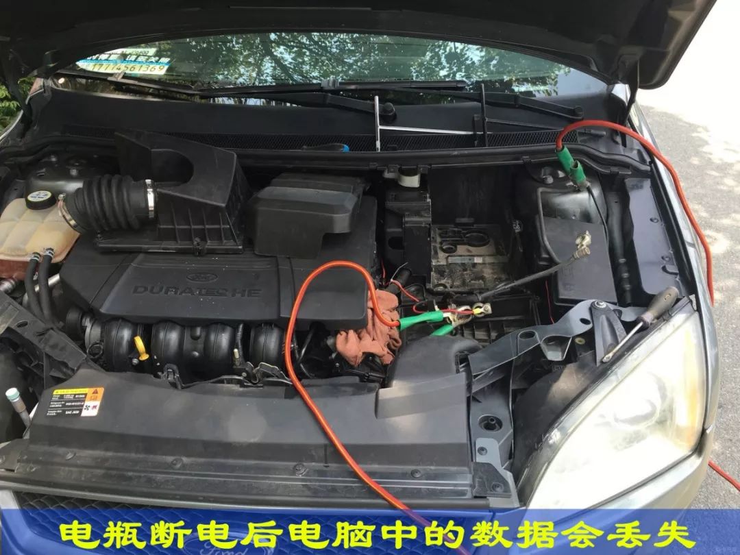

汽车长时间停放后,电瓶由于自放电的原因,会彻底没电了,即使打开钥匙门汽车也没有任何反应,仪表灯都不亮。此后当我们换上新电瓶后,却发现行车电脑里面的很多数据都丢失了,比如系统时间归零、小里程表归零、车窗一键升降功能失效、故障码消失,等等,甚至还有一些车型会发生防盗系统锁死、音响锁死、发动机无法启动等现象。这究竟是怎么回事呢?为什么电瓶断电,汽车电脑里面的数据就会丢失呢?下面我们来分析一下这个问题。

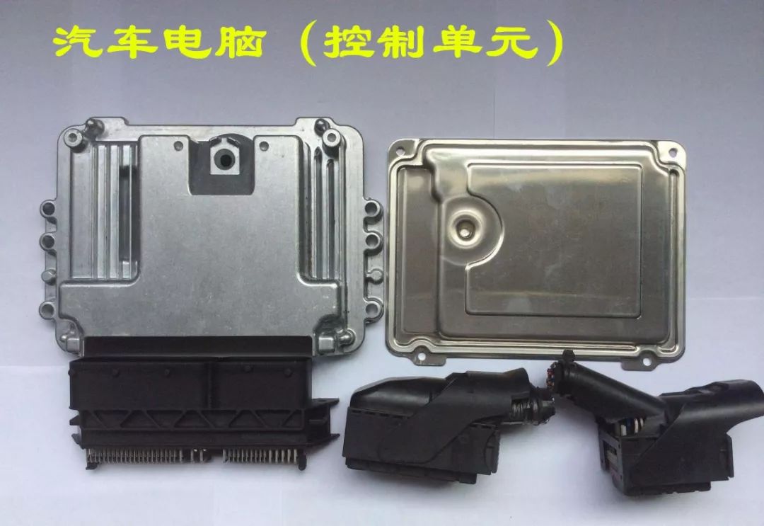

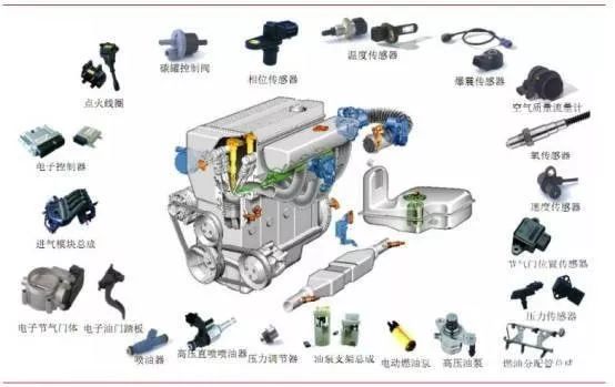

现在的汽车都是非常智能化的,发动机、变速箱、车身、制动、转向等各种系统都是通过电子控制来完成的,这就需要一个电控单元来完成这项工作,即俗称的汽车电脑。一般汽车上不同的总成使用不同的控制单元,它们的名称也不一样,比如控制发动机的称为ECU,控制变速箱的称为TCU,控制车身的称为ECM,等等,还有一些单独控制某些系统的电控单元,比如控制制动系统的ABS控制单元、控制电动助力转向系统的EPS控制单元,等等。也有些车型把发动机和变速箱的电控单元合二为一,统称为ECU。

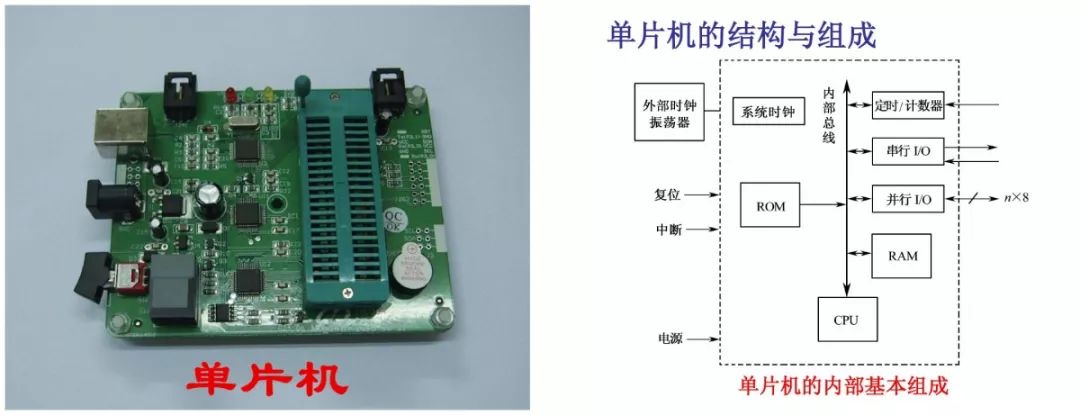

这些汽车电脑在结构上都属于单片机。所谓的单片机,是相对于普通的微型计算机而言的。典型的微型计算机,包括运算器、控制器、存储器、输入输出接口这四个基本组成部分,一般把运算器和控制器封装在一块芯片上,这就是我们所熟知的中央处理器(CPU),而存储器和输入输出接口都是独立存在的;如果把这四部分都集成在一块芯片上,这样的芯片就称为单片微型计算机,简称单片机。这种单片机在我们的生活中是大量存在的,小到收音机、洗衣机、电视机等常用家用电器,大到汽车、飞机、轮船等各种机械设备,几乎都是使用单片机来控制。
我们还是来看汽车上的单片机,也就是我们常说的汽车电脑。它们之所以能控制汽车的运行,是因为它的内部存储了相应的控制程序。比如说发动机控制单元ECU,它根据发动机上各种传感器传递过来的信号,与ECU内部存储的控制程序相对比,计算出最佳的数据后,发出控制信号给发动机,控制喷油器的喷油脉宽和点火正时;在比如自动变速箱控制单元TCU,它根据车速、节气门位置等信号,与TCU内部存储的控制程序向对比,计算出最佳的数据后,发出控制信号给变速箱,让变速箱切换到最合适的档位上;其它的各控制单元也同样如此,都是按照预定程序自动地对各种传感器的输入信号进行处理,然后输出信号给执行器,从而控制汽车的运行。

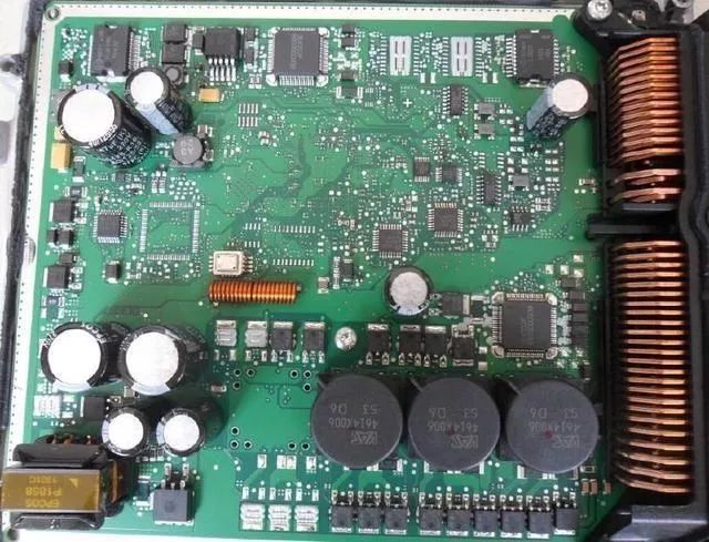

上文说了,汽车的电脑中存储了汽车的控制程序,这些控制程序都是储存在单片机的存储器中的。汽车单片机的存储器事实上分为两个部分,一部分是程序存储器,也称为只读存储器或固件存储器,英文简称ROM。它的容量一般比较大,用来存储汽车的原始的、没有经过修正的控制程序,即汽车出厂时车企输入到汽车电脑中的程序。这个程序在没有经过厂家的授权之前,任何人都是无权改动的,即使把汽车断电、把电脑拆下来,这些程序仍然会存储在电脑中,既不会改变,也不会消失。说白了它就类似于电脑中的C盘,只要不是重新做系统,它就不会有任何的改变。

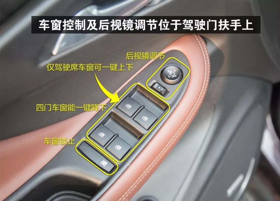

存储器的另一部分是临时存储器,英文简称RAM,它是用来存储汽车运行中各种变量和传感器参数,以及汽车运行过程中产生的故障码、自适应学习值,等等,还有一些对汽车运行关系不大的简单程序以及后期各种人为的设置,比如一键升窗、时间、密码等。汽车电脑在运行时,一般会把这些数据做为修正值来使用。但是这些数据都是临时存储在单片机中的,只要断电,这些数据就会消失。类似于我们手机或电脑中的缓存,只要我们把电池拆下来,这些缓存就消失了。

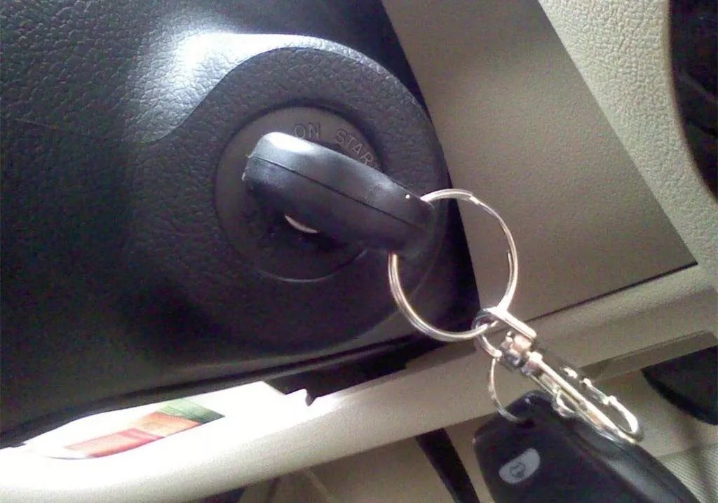

那么为什么我们关点火开关时这些数据不会丢失呢?这是因为汽车上所有的控制单元都有专门的供电线路,这些线路不受点火开关的控制。即使关闭点火开关,它们仍然有电源供给,这样就能保证数据不会丢失。但是如果我们断开电瓶的连接线,相当于把汽车上所有的电气设备都断了电,这些临时的数据就会丢失了。

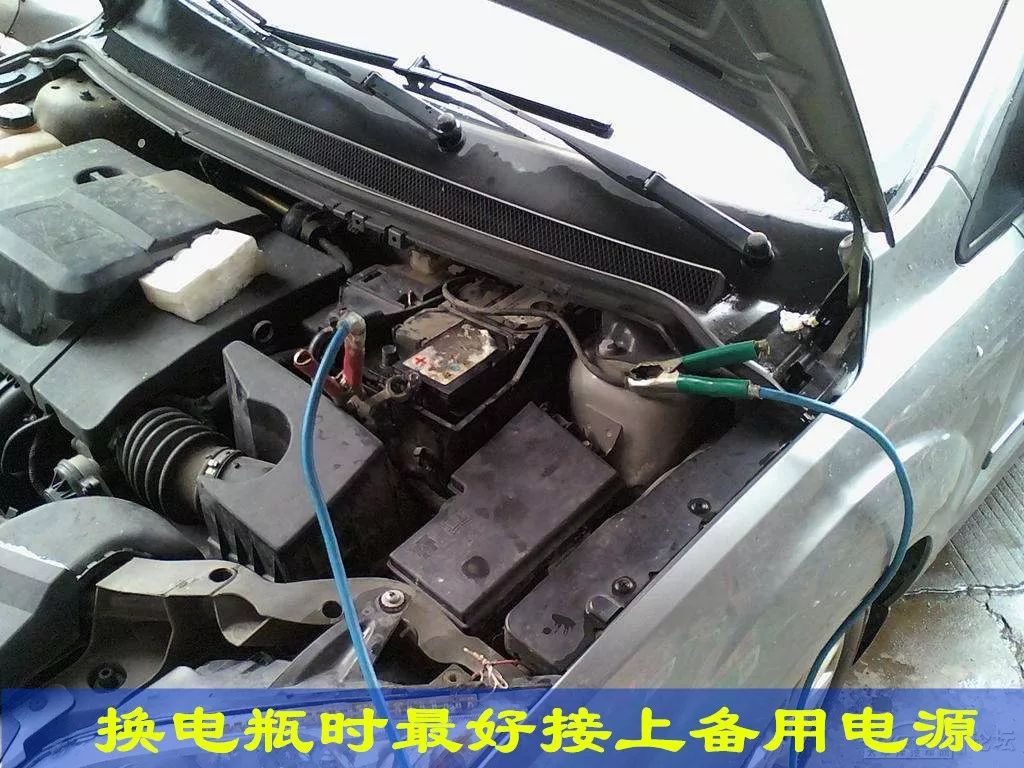

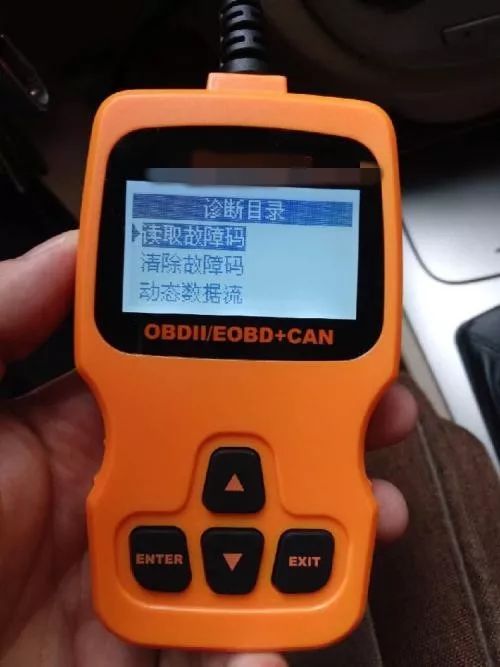

最后总结全文:汽车之所以断电后电脑中的数据就会丢失,主要的原因就是这些数据都是存储在临时存储器中的。如果我们不想让它们丢失,在更换电瓶时就要连接一个备用电瓶,让汽车电脑始终保持供电。另外我们在查找汽车故障时一定要先读取故障码然后再断电,因为故障码也是临时存储在RAM中的,断电后也会消失。
