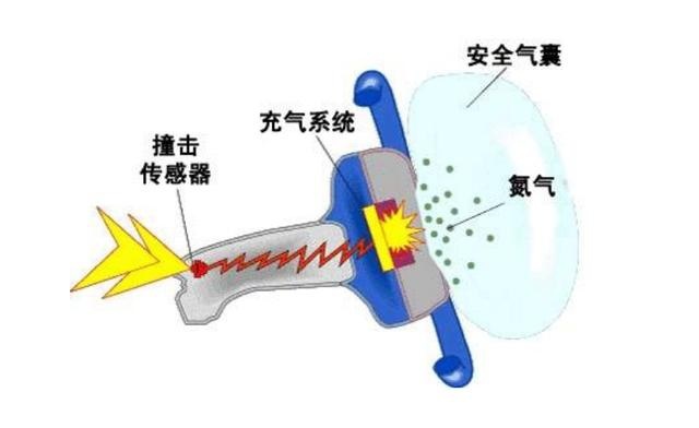

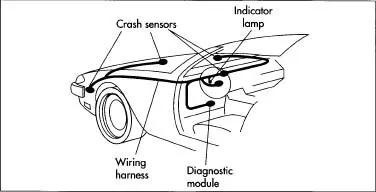

汽车的安全气囊系统由撞击传感器、电子控制系统、充气系统、气囊和续流器等部分组成。当碰撞发生时,传感器会捕捉碰撞数据,并且将其传输给电子控制系统,电子控制系统分析数据,判断是否达到起爆条件。

一旦控制系统下达指令,充气系统就会迅速作用,进行点火,使高密度的固态物质叠氮化钠(NaN3)或硝酸铵(NH4NO3)迅速发生分解反应,生成大量低密度的氮气。
气囊就像是一个由特种织物尼龙制成的气球,在收到指令后,充气系统会迅速使其展开膨胀,尽快地提供缓冲保护。

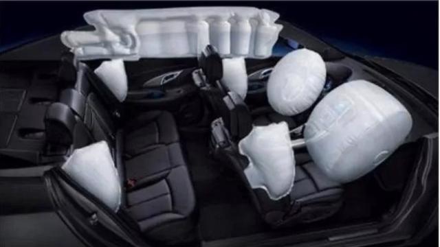

为了迅速实现缓冲,安全气囊膨胀展开的速度非常快,可达到300km/h。在这个过程中,气囊极有可能出现损伤。

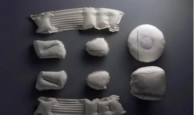

此外,安全气囊的起爆条件较为苛刻,碰撞十分严重时才会达到触发条件。在这种严重的碰撞下,飞溅的零部件或玻璃碎屏也有可能损坏气囊。这也就是说,气囊在承担保护作用的同时,其本身很大可能会出现损坏,无法回收利用。
即便对气囊进行了物理修复,如果发生起爆,高速的爆炸作用之下,气囊表面极有可能产生二次破损而漏气,难以实现缓冲作用,所以气囊本身只能是一次性产品。
