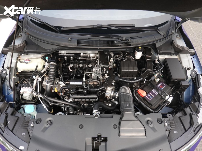

地球人都知道本田技术牛,有着买发动机送车的称号,其地球梦系列发动机,在提供高动力的同时还能保持不错的燃油经济性。
从2015年开始,本田陆续推出了一系列带VTEC的涡轮增压发动机,其中最小排量的1.0T三缸发动机于2017年推出,主要搭载在思域和凌派两款车型上。

从搭载在凌派上的1.0T发动机来看,在初段时,动力会给人一种比较疲软的感觉,但在中后段,当涡轮介入之后,还是能感受到一定的提速感,这个感受和卡罗拉1.2T有着较明显的差异。
快醒醒 都什么时候了 还在说小排量发动机不行?
在油耗方面,本田的这台1.0T发动机还是表现不错,我们在汽车之家车主口碑处了解到,百公里平均油耗为6.3L。
