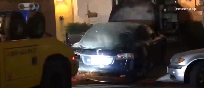

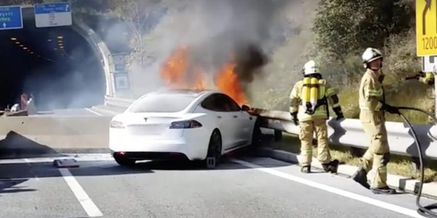

5月3日凌晨,一台特斯拉Model S在旧金山的私人车库里又发生了自燃了..
特斯拉们就是“移动炸弹”?电动汽车自燃启示录
然而,这样一起偶发的汽车自燃事件,上月底已经在国内接连上演。自燃事件发生的密集程度,实在是让人倍感戏剧。

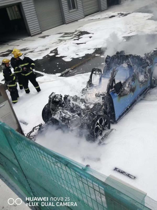

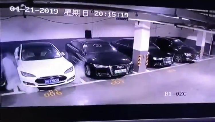

上月除开杭州一个停车场8台电动车起火的事件,最震撼的电动车自燃事件莫过于上海特斯拉Model S事件和西安蔚来ES8事件:前脚2019年4月21日特斯拉 Model S在地下停车场自燃,并烧毁了地下停车场其余数车。后脚2019年4月22日蔚来ES8在露天停车场也发生了自燃。
两起相隔不足24小时的自燃事故,同样是电动车,同样是静置自燃,我们不禁要问:电动车难道真的是个充满危险性的、可移动的固体炸弹?

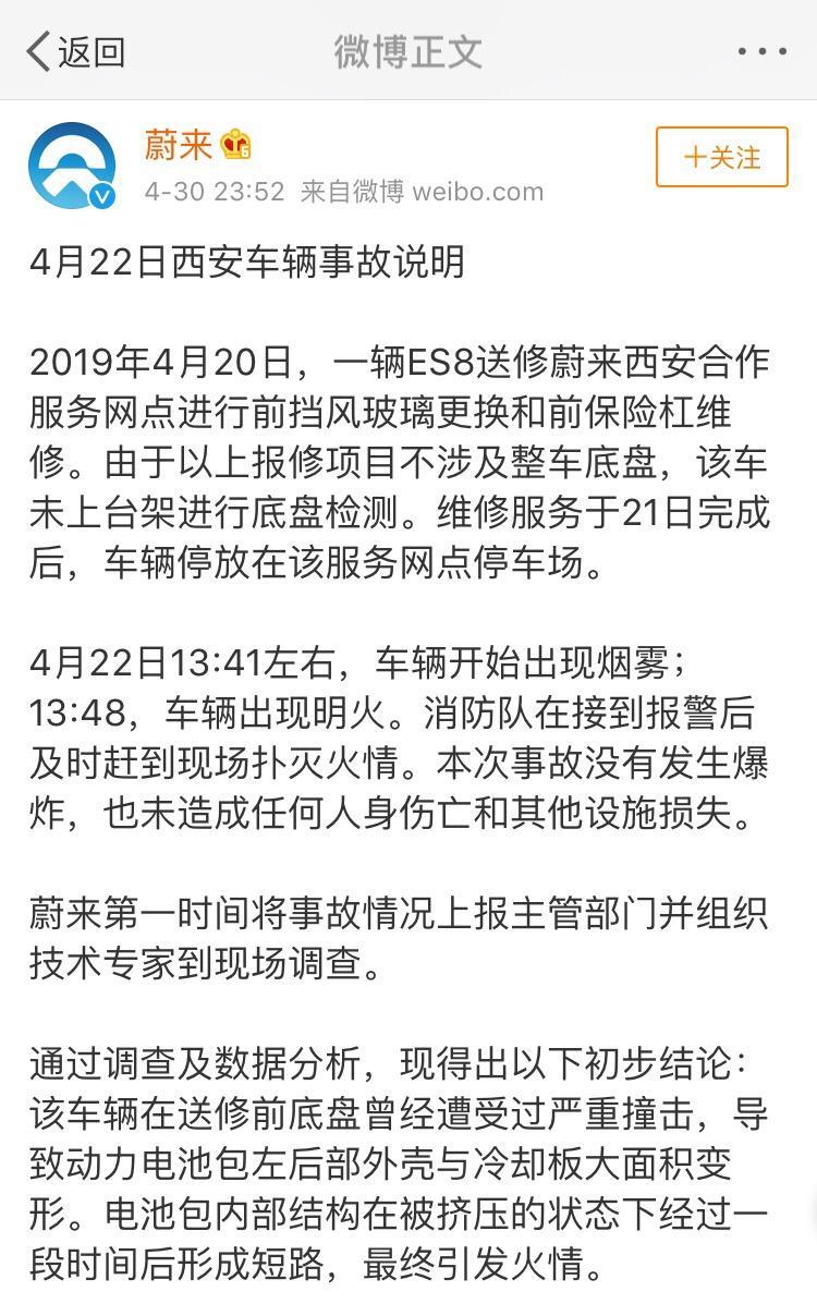

2019年4月30日蔚来官方微博对22日的西安自燃事件作出了回应。通俗地总结下来就是:1、底盘在送修前遭受过严重撞击,这是导致自燃的原因。2、客户没让我们检查底盘,所以我们也没看。

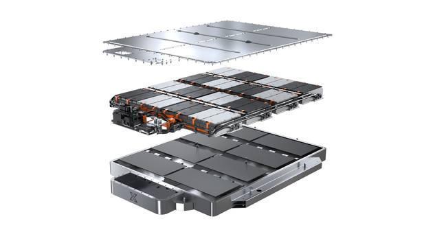

根据蔚来的说法,在事故车辆的底部有一个350mm\330mm\13mm的凹坑。看上去就是被坚硬的物体磕了,挤压了电池模块,变了形,但是没有击穿。“没有击穿”也就为了事故埋下了一个关键伏笔:因为没有击穿,所以电芯的短路和冷却液等一系列泄露和异常,都会延时出现,直到发生事故,。
蔚来官方的调查报告从逻辑上来说是正确的。底盘发生磕碰,对电池组模块造成了挤压,个别电芯出现内部短路,最终热失控起火。仔细想想,这不就是上文所述的“外部原因”?

上海这台特斯拉Model S,据闻是局部的热失控扩展到模组热失控,随之底部的泄压阀启动之后,高温燃烧的气体往外排,最终引燃周围车辆。但一共16个电池模组只烧毁了4个,还有12个完好无损,但其爆炸威力已经可见一斑。

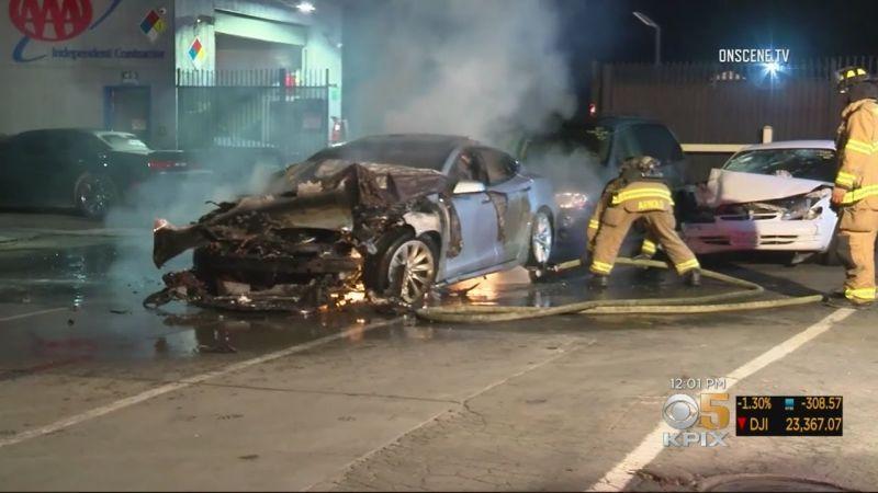

再来看旧金山的私人车库里自燃的特斯拉Model S,当时该车并没有接入充电桩进行充电,该车也没有发生事故,没有进行任何改装,并在4个月前刚进行保养。幸运的是,火灾并没有蔓延到附近的建筑物,也没有造成人员伤亡。

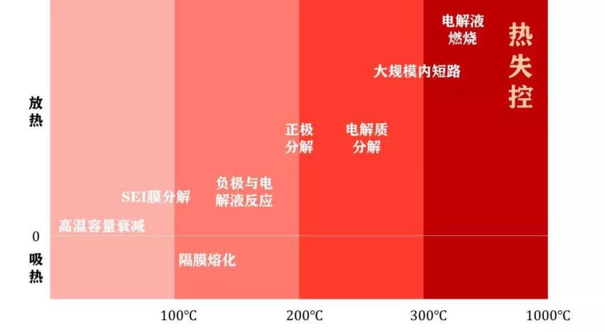

关于热失控的定义,我们在搜狐网上得到了以下答案:电池电芯内的隔膜分解熔化,进而导致负极与电解液发生反应,随之正极和电解质都会发生分解,从而引发大规模的内短路,造成了电解液燃烧,进而蔓延到其他电芯,造成了严重的热失控,让整个电池组产生自燃。
特斯拉的电池热管理可能存在一种机制:如果电芯在快充以后电芯之间的特性导致某些特性分布差异增加,内部大量电芯互相并联,此时内部的环流电流,比烧断熔丝小,但仍在持续充放电,使得单个或者多个电芯比较热,就会达到零界点,触发热失控。

至于为什么旧金山的特斯拉Model S自燃没有对周边造成损失,我们只能用某乎上的用户评论来解答了:错不在特斯拉,而是中国大城市里,那不适合电动车生存的密集型地下停车场。

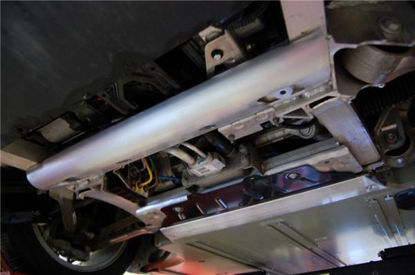

另一方面,物理上的保护措施,也跟新势力们的另一个死穴起了冲突,那就是续航。对于电动车而言,在电池能量密度无法实现重大突破的当下,减轻非电池部分的自重,对它的续航能力有较大的改善。而其中,坚固但沉重的钢制护板就成了下手的目标。
特斯拉Model S使用的是“三明治”型护板,由铝管、钛合金板和铝板组成。然而蔚来ES8考虑到了换电服务需要卸下整个电池包,因此ES8底部并没有任何护板,电池包被复合材料所包裹。
在同等面积的前提下,复合材料的重量只有钢材的五分之一,这对ES8的续航能力提升有些许帮助。与此同时,安全系数低的问题现在暴露出来了。
