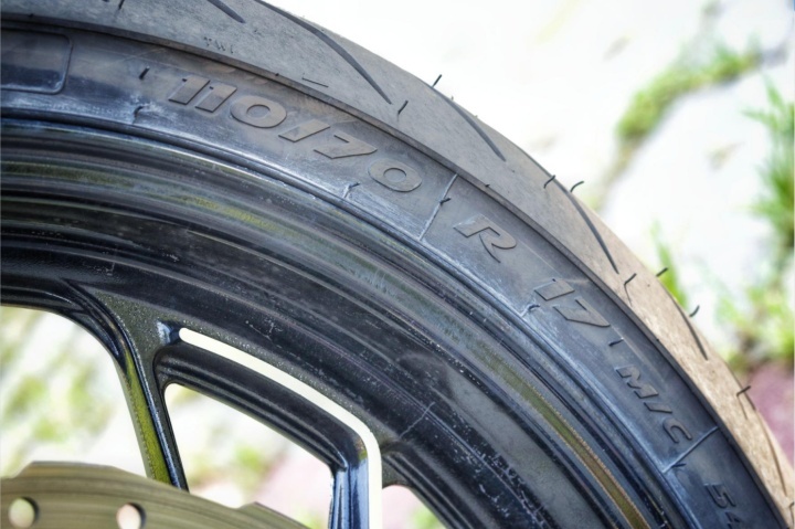

这台车也让我们着实“翻车”了,至于什么事情能让一群评测老师掉坑里呢?还是每次必说的轮胎...本次评测一共换了3次胎,原厂尺寸为前110/70R17、后140/70R17,由于手头没有同尺寸的,于是更换了前110/70R17、后150/60R17的正新CST CM-DR轮胎。
上车之后直立骑行还没太明显感觉,对于金卡纳来说:下倾角、走舵角并且在倾角、舵角下使用前后刹车、身体荷重、油门变化时,车辆操控直接出现诡异变化!一切都不对了~这不是人见人夸的DR300,一下变成了不可理解的残次品!
而采用赛道的磨膝、侧挂的方式来骑的话,最直观的体会就是车身有一种过度的迟钝,在大倾角下的收线变得异常困难,整台车特别“不听话”。
随后更换回原厂前110/70R17、后140/70R17倍耐力恶魔3,并且后期又更换同尺寸的前110/70R17、后140/70R17正新CM-DR,问题解决,体验到了正宗的DR300!
不过一般是不会出现这种问题的,通常更换宽胎后的直观感受就是:加速变慢、倾倒速度变慢、安定感更强,但不会出现怪异的操控。只能说DR300设计有些“精妙”。
提醒:那些为了视觉要换宽胎的摩友、那些说自己不在乎油耗和轮胎成本的摩友,不同J值轮毂有不同的轮胎对应,强上宽胎所带来的影响你可能真的无法承担。换轮毂?这一车的配件相互配合,你如果不是高端知识改装玩家,还是别挑战专业工程师了。

豪爵DR300的前后轮毂为铝合金铸造类,主要用于铺装路面骑行,前后为真空胎。前轮110/70R17、后轮为140/70R17,原厂配备知名的倍耐力恶魔3轮胎。
不过这个事情在我们的实际体验中发现,这套轮胎产地在:印度尼西亚,比原产地的抓地效果要差一些,能感受到些许的滑动,轮胎升温效果也不算快,只能说是一套偏向运动性能的原厂轮胎,比较偏向耐磨,并不如“正版”恶魔3。
前面已经说过更换150宽胎与轮毂不适配,除了轮辋的匹配性外,同140外径差距(约15mm)会导致整车重心变化从而影响操控导致骑行操控的异常,再次提醒大家不要为了视觉牺牲操控。
同时本次还更换了前轮110/70R17、后轮为140/70R17的CST CM-DR轮胎,玩金卡纳的同学很多人知道这幅轮胎的特点,仅次于CST CM-AS(刀疤)的运动效果,但通勤排水性高于CM-AS。测试中CM-DR基本可以与原厂倍耐力恶魔3相同的感受,同时CM-DR的支撑性更足,应对激烈操控时的表现也相对更出色。
