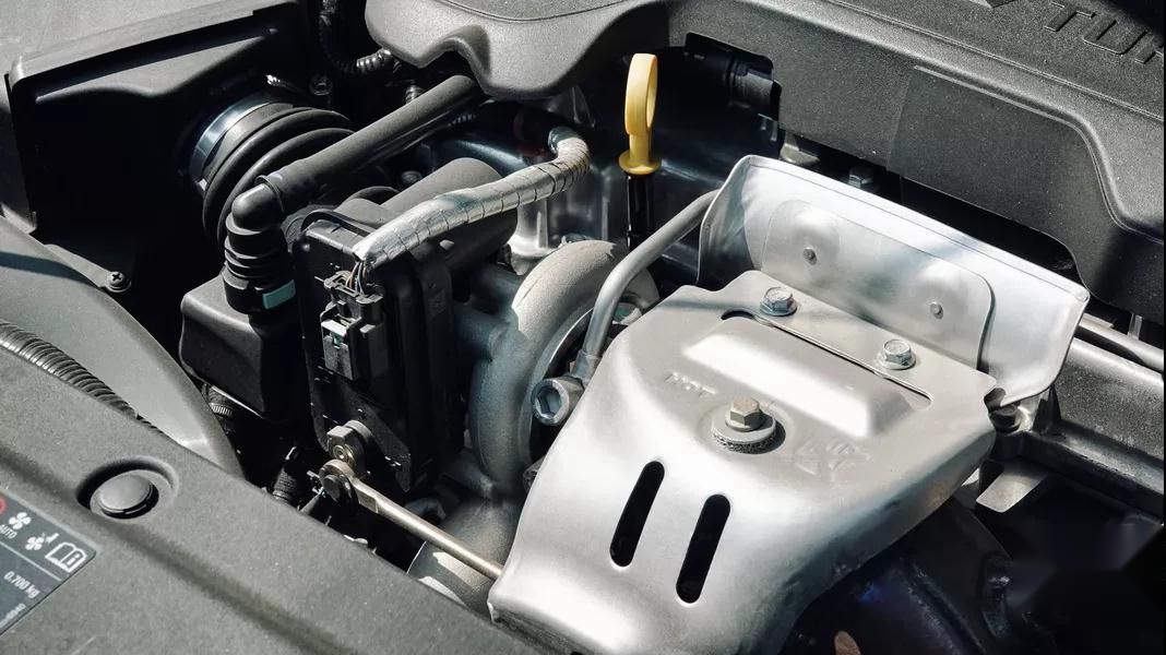

首先,需要阐明的是我所说的动力总成并非单只这台三缸1.3T发动机,而是它和变速箱所构成的一个整体。
三缸机,似乎永远摆脱不了抖动的话题,如果将沃兰多的这台LI6引擎单独拿出来讲,它在本体平衡上下了很多功夫,甚至用上了半圆型飞轮以及重力式平衡锤,使得它的运转自平衡确实做得非常好。
但是,堆再多的料也仅仅是能解决它的运转自平衡而已,三缸机真正让人难以忍受其实是低转速高负载状况下的震动。
一次性看透!你所不知道的雪佛兰 沃兰多 网友:这文买前必读
这里给大家做个基础科普,四冲程的活塞式发动机的活塞每完成一个冲程,曲轴会转动180°,而活塞在每四个冲程中只会做功一次,也就是说单个气缸在曲轴转两圈的过程中只有半圈处在做功状态,其它时间它都在消耗功率给气缸吸气、压缩、排气。
那为什么家用车经常采用四缸机呢?因为180°乘以四刚好是720°,也就是说曲轴在转动时,刚好每个半圈都有气缸在做功,而且活塞两上两下运动是相对平顺且平衡的。不过气缸做功时的实际能量(扭矩)是随着活塞行程增加以及排气气门的提前打开而递减的,也就是说其实四缸机并不能完美地衔接每一个做功冲程,这也是为什么大多数高端车都会选用六缸甚至十二缸发动机。
那么三缸呢?
720°/ 3=240°
大于180°啊,也就是说三缸机在运转的时候,每个气缸的做功冲程永远有60°的间隙,接不上,震动也就来了。
为了方便理解,我再补充一个例子:接力赛跑大家应该很熟悉吧,假如比赛需要跑720米,但每人只能跑180米,现在有三支队伍,人数分别为六人、四人、三人。
六人的队伍由于每个人实际的比赛里程只有120米,所以在接棒的选手可以提前起跑以达到和交棒选手相同的速度接棒,顺滑。
四人的队伍由于每个人的赛程刚好等于每人能跑的里程,所以接棒选手只能原地等到接棒成功以后才起跑,凑合。
三人的队伍就尴尬了,每个人只能跑180米,但选手离接棒的队友有240米远啊!咋办?
跑180米停住,把手里的棒子扔过去砸他呗……
所以观众们关注的焦点自然就从其它队伍顺畅的交接棒配合转移到了三人队的扔棍子杂技身上去了,接准了,那叫匹配好,砸到头,嘿嘿,谁叫你们只派三个人来。
但是三个人吃的米少啊,打车回家一个出租车就够了,不像四人队那么挤,也不像六人队只能加钱叫商务车。
扯那么多,只是想从基础数学的层面上说明这个震动无法在单纯的三缸机上治疗,当然如果一个媒体老师把车停在路边然后在缸盖上放一瓶矿泉水,那么他大概率是感受不到这种震动的,但是在车辆行驶时它是必然且客观存在的,并且只在加速时凸显。
虽然这病不能根治,但是症状是能有效减轻甚至抹除的,有两种方法:一个是混动、一个是高转速。我这次聊的沃兰多选择了后者,而且做得很好。
首先,沃兰多的三缸发动机在运转自平衡的方面做得很好,它在零负载工况的震动并不大,这是它平顺的基础。
再者,沃兰多所用的6AT变速箱有着非常严格的转速保护逻辑。除了极个别的高速、低加速度工况,沃兰多的变速箱都会将转速控制在2000转以上。
如何控制?
首先,它的变速箱会通过合理的档位选择将加速时的转速始终保持在2000转以上,比如你甚至无法在时速70kph并且加速的时候通过手动模式将档位挂上6档,因为如此一来引擎转速会低于2000转,这样的体验不好。
再者,这台变速箱的变速箱控制电脑(TCU)对液力变矩器和锁止离合器(TCC)之间的调教做得相当细腻,它能够精准地分析以你当前的转速进行加速,是否真的需要降档。
看不懂我们说什么的,看下面先:
是的,AT变速箱是有离合器的
变速箱在驾驶者收油(tip out)的同时都会立即断开锁止离合器,由液力变矩器来全权负责发动机与变速箱之间的动力连接,然后让发动机在更低的转速下以极小的动力输出克服一部分行驶阻力让车子滑得更远。
这样做可以让沃兰多有一个非常好的滑行体验:哇!这车放油门那一瞬间好平顺,行驶阻力真小,好高级的感觉!
然后呢,当你踩下油门加速的时候,你会发现转速会在车子开始加速之前立即攀升好几百转,随着锁止离合器结合,车子开始加速,而这个锁止离合器结合的转速,才是变速箱在这个档位下真正的转速,它往往是高于2000转的。
同时,这个耦合的过程中,发动机是以极小的负载迅速攀升了好几百转,在这期间发动机可以将大量扭矩优先用于提升转速,而非拉动汽车,所以这几百转足够它在排气歧管与涡轮之间建立起工作压力,因此它的涡轮迟滞也是相对较小的。
我实际体感,沃兰多的发动机在重踩油门过后,1.3L引擎自身扭矩和增压峰值扭矩到来的时间差大概是1.5秒左右,也就是说它的涡轮迟滞大概是1.5秒。
喷子哥,别笑,1.5秒对它来说已经足够短了,宝马的双涡管发动机响应足够快吧,真正的涡轮迟滞也是1.5秒。
在极其偶尔的情况,你加速时变速箱的输入轴转速(实际锁止转速)不到2000转,你猜怎么着?它居然会延迟锁止离合器,临时模拟CVT变速箱的工作模式,让转速稳在一个相对较高的转速,用液力变矩器拉高车速后再进行锁止。
这样的工况非常罕见,是我故意用手动模式挑刺儿才发现的:
我在二档减速滑行到3000转(时速40kph)的时候升档,与此同时迅速踩下50%的油门,这时候变速箱通常会懵逼:为了匹配升档后的变速箱输入轴转速,发动机转速应该迅速降低到2000转上下才对,然而我在这时强制给油打乱了它的预定操作,它在这时的应变方式将会反映变速箱的基础标定逻辑,它是会限制油门优先降低转速完成降档?还是在不降低转速的情况下任由闯动强制升档?
实际情况是,沃兰多在此时的发动机转速仅仅降低了200转,然后车子在转速恒定的情况下从时速41kph跑到了52kph,离合器锁止,车辆和转速开始正常提升。
注意看转速,几乎没怎么变化
显然,沃兰多的电脑对于油门指令的执行度是优先于变速箱的,这是非常忠实的标定逻辑,并且它确实会保障发动机转速在油门踏板稍深一点的情况下转速绝对不会低于2000转。标定工程师好聪明的!而我们的很多自主品牌,就缺GM动力总成部工程师这样的标定能力。
在此之上,它也充分发挥了液力变矩器的性能,让变速箱在某些特殊工况下扮演着CVT的角色。
可以充分感觉到,这是一款标定极其细腻的6AT变速箱,如果是换成其它的一些标定水平较差的产品,我这么折腾极其容易导致车身闯动甚至换挡失败。
如果我是一个普通的购车者——
这些表现,远远比那些厂商、媒体老师宣传的换挡时间、破百成绩更加重要,一来这种工况的标定远比单纯加速时的标定难得多。二来嘛,想一下,你是小心翼翼蠕行的时候多,还是不带脑子地板油冲绿灯的时候多?
不过真要说加速嘛,极限加速工况下的换档时间肯定是不太好看的。
在正常加速过程中,沃兰多升档平顺性较好,换档也比较快。但在激烈加速过程中,感觉沃兰多换档速度比小油门时更慢。可能是因为三缸引擎的平衡配重构件较多,自运转惯量较大,影响了引擎转速自然降低的速率,因此在红线转速升档这种需要大幅降低转速匹配变速箱的工况中会出现换档较慢的情形。
总体来讲,如果以三缸机的角度来看这台沃兰多的动力总成,那么画风无疑是美好的,除了在冷启动时的噪音和震动水平比较夸张之外,它在日常行驶中的动力、驾驶感及NVH表现都是合格的。

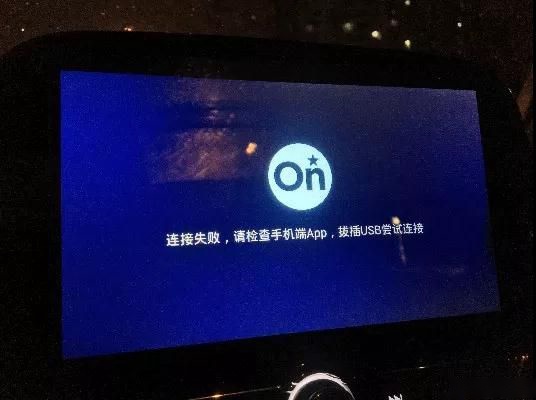

最后,我不知道是不是我人品的问题,这台沃兰多上配有通用的安吉星系统,并且应该是具有手机映射功能,不过当我将数据线插上手机的时候,App Store却告诉我这个App在我当前的国家或地区无法使用。
难道车上具备一个在中国大陆地区无法使用的功能会显得车子更高档吗?还是希望通用尽快在App Store上架咱们能用的软件吧。

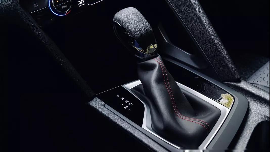

作为驾驶者,最让人欣慰的是沃兰多终于改掉了档把上的升降档按钮,回归了正常的推拉档把。
我不知道是不是美国人都喜欢开战斗机,把升降档做成按钮放在档把上是不是能给人一种射导弹的快感?
反正我只知道那种设定的使用感受糟透了:一顿操作猛如虎,换档埋头瞅按钮。
总之在沃兰多上,档把下面的“+ M -”是我第一眼瞅到的惊喜。

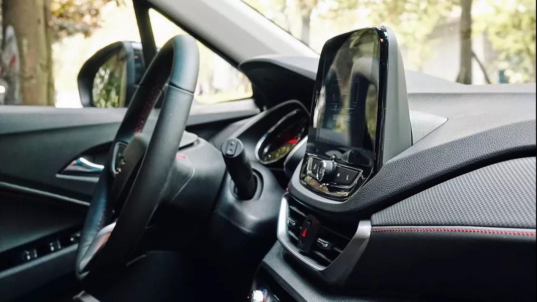

第二个同样算是“痛改前非”的地方就是这块中控屏,它终于立起来了。
有可能是雪佛兰想让沃兰多的后排乘客也能看清这块屏幕,总之它不像其它几个弟兄的屏幕那样斜躺在中控台上,立起来的好处一来是方便了日常的触控操作,而来大大降低了环境强光对屏幕可视度的影响,不会因为屏幕反射而看到天上的云彩了。
屏幕下方那个折角,差不多是其它几款车躺屏的角度
还是屏幕相关,这台沃兰多可能是没有自带网络模块,它没有内置的导航系统,而是预装一个某某地图APP,如果要使用它必须将手机热点打开让车子连上WiFi,否则会没有信号。
想到现在好多车都是买车送流量,雪佛兰反着来,需要车子反蹭手机的流量,这波操作还是牛的。其实这种功能着实也用不了太多流量,不过这个导航系统用起来还是有熟悉的感觉,不用再去适应新的UI界面,只要你不嫌开热点很麻烦,它的体验还是不错的。

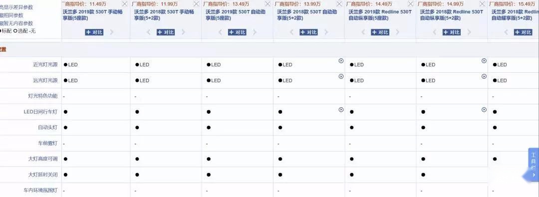

还有一个与安全相关的好体验就是大灯,真亮,真宽,真远。灯光所及没有什么死角,光线的摊铺也非常均匀,这对于没一台车来说都是相当重要的素质,我专门去查了配置表:
全系标配LED!厚道!鼓掌!来看我的行车记录仪照片:
