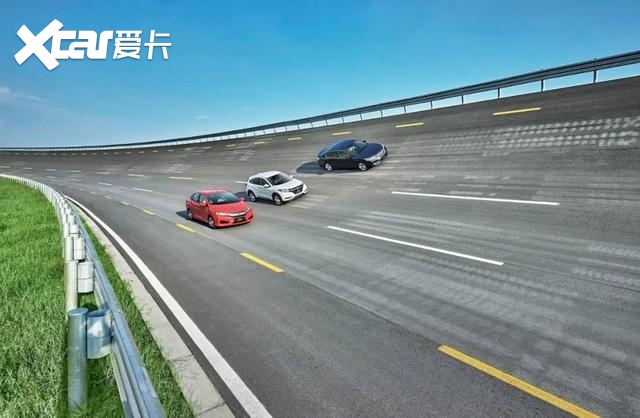

目前新车都会测量在发动机怠速以及不同行驶车速下的车内噪声水平,对车内的噪声要求国家目前还没有硬性规定,但是每个主机厂都希望打造良好的驾驶环境来吸引消费者。
汽车工程师凭感觉造车,这事靠不靠谱?
车内噪声主要来源于发动机噪声,路噪和风噪。低速时噪音主要是发动机噪声为主,高速行驶时路噪和风噪就成为了主要因素。
在消费者惯性理解中,汽车噪声控制,噪声等级越低越好。但其实不是这样的,单一的噪声分贝很难描述声音的好坏,有时较高分贝的声音反而更觉得舒服。
比如新能源汽车在失去了发动机的背景噪音后,真空助力泵、转向机、水泵的高频声音都会变得突出,相比发动机声音更让人难以接受。特别是电动车汽车在高速行驶时,独有的电机高频电磁噪声反而却让人觉得更“吵”。

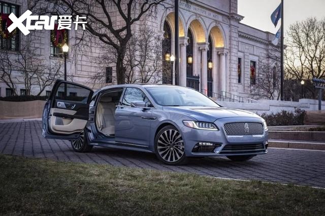

当然这也要看车型定位了,比如商务车的定位就是为乘坐者提供一个安静舒适的环境,而跑车追求速度与激情的狂野,每个品牌的跑车都有自己的独有声浪让人听到时血脉喷张。
汽车工程师凭感觉造车,这事靠不靠谱?
为了打造豪车形象,有的车企甚至会特意把车门的关门声营造的沉闷厚重,足见声音品质好坏已经成为汽车品牌的重要标志。换个角度说,关车门听声音被吐槽这么多年了,真挺委屈的呢。
