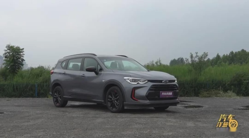

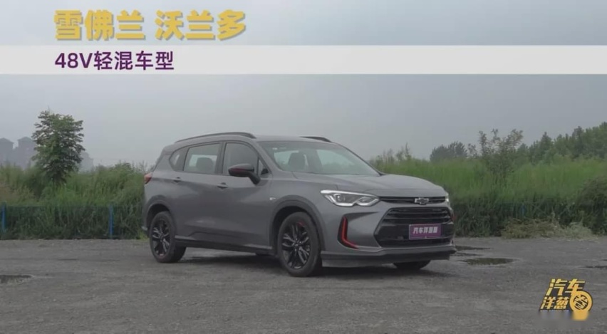

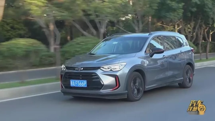

说干就干,第二天小辛就拉上辰哥来到了西安,测试车辆也找来了,一辆配有48V轻混系统的雪佛兰沃兰多。

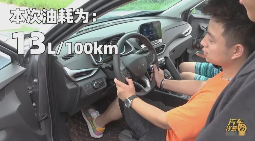

不过Makerbeta大爷虽然改车很天马行空,但是对严谨的油耗测试却并不在行。把沃兰多开上了赛道,在耗费了几十只“尖叫鸡”之后,得出了一个百公里油耗13L的结果。

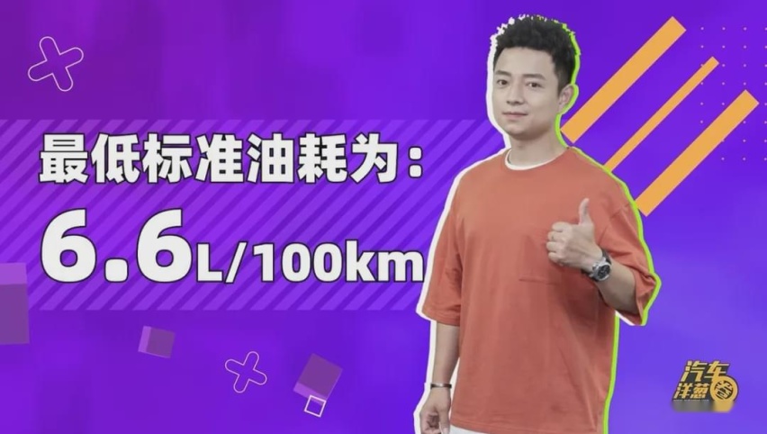

首先要测试的是一个最低的标准油耗,也就是不开空调、只搭载小辛和大爷两个人、不开窗、标准胎压、92号汽油的情况下,测出一个标准油耗。
开空调、满载、开窗,到底会费多少油?48V轻混车型油耗测试!
在最炎热的夏天,做这样的测试,确实是一件苦差事。经过一路桑拿般的测试,最终测得沃兰多最低标准油耗为6.6L/百公里。

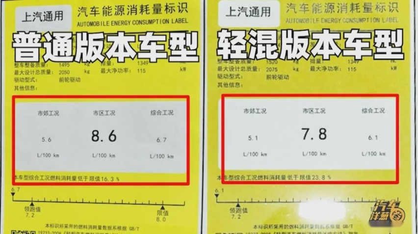

值得一提的是,这辆沃兰多搭载有48V轻混系统,而且这套系统并不是把原有的12V电源升级成了48V混动,而是在12V电源的基础上又加入了一套48V系统。该系统在刹车、滑行时能回收部分动能,从而实现更好的油耗。
此外,48V轻混系统对驾驶感受也有一定提升。首先起步时因为有电机的助力,会更加轻快。其次,48V系统相比普通12V电源能更快速的唤醒自动启停系统,让启停系统更迅捷更平顺。
而且,搭载48V轻混系统的车型,在工信部测试中,相比普通版车型油耗降低也是比较明显的。

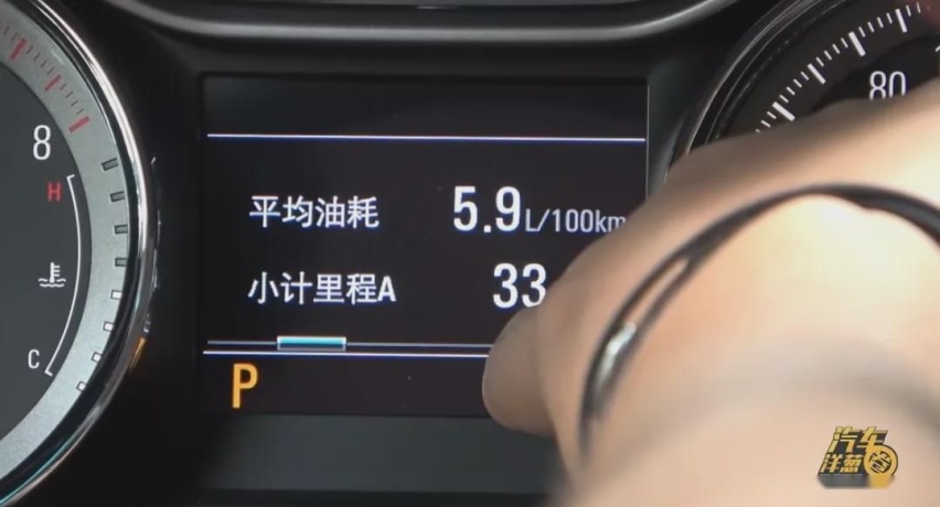

需要强调的是,汽车油耗和路况、驾驶习惯等多种因素相关,而此次测试因为路程有限,难免会有一些误差。小辛此前一个人开车在探路的过程中,因为路况较好,且只有一个人,曾开出了5.9L/百公里的油耗,这在同级中绝对算得上优秀了。

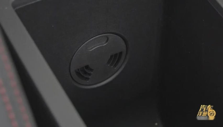

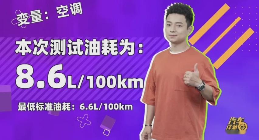

接下来,还按照之前的路线,仍然是小辛和大爷两个人,唯一的不同是这次打开了空调,来测试开空调对油耗的影响。在这一环节,我们还发现沃兰多还有一个贴心的小细节,中央扶手箱里配置了一个空调出风口。炎热的夏天,把饮料和水放进扶手箱里保持冰凉,这样的设计简直既贴心又实用。

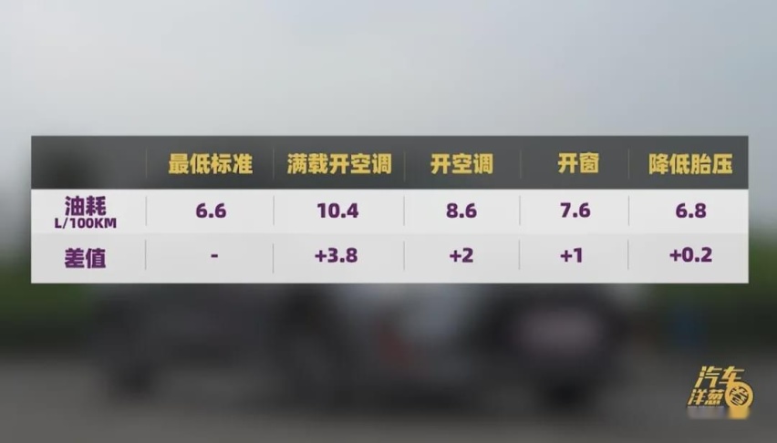

一圈的测试下来,最终计算出百公里平均油耗为8.6L,相比最低标准油耗高了2L,可见开空调对油耗的影响还是比较大的。

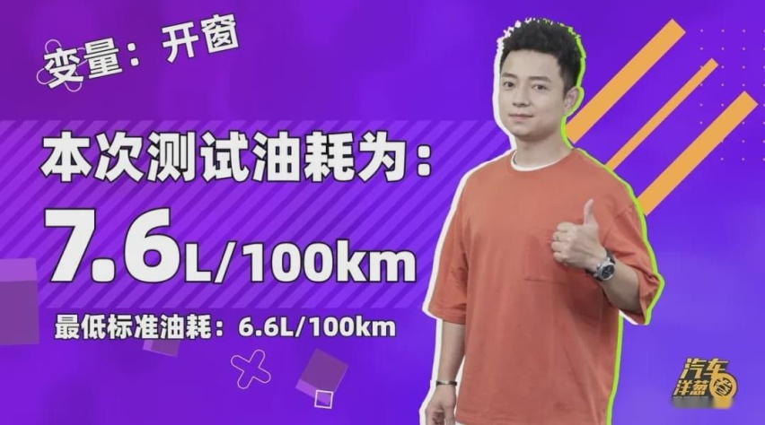

跑完了一圈开空调的测试之后,下一轮测试又要关闭空调了,好在这次可以打开窗户。依然是其它条件完全不变,只把车窗打开,小辛和大爷又上路了。开车窗对油耗的影响主要在于风阻变大。
需要提醒大家的是,平时在高速上开车,尽量不要打开车窗,碎石子飞入车内的话可能会造成危险。一圈测试下来,最终计算得出的百公里油耗为7.6L/百公里。比标准油耗值高了1L。

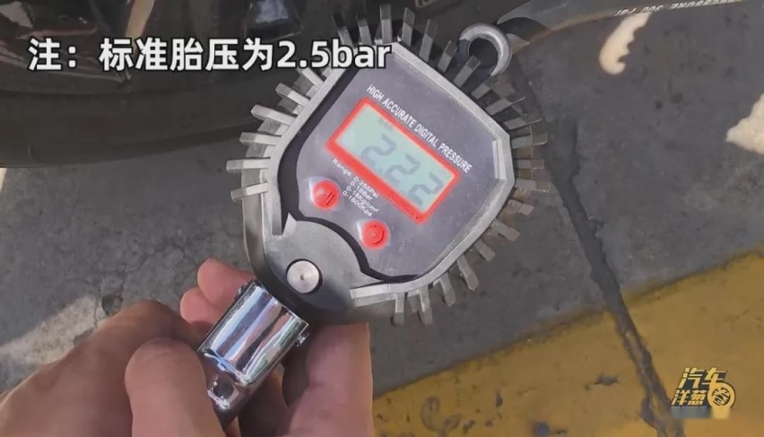

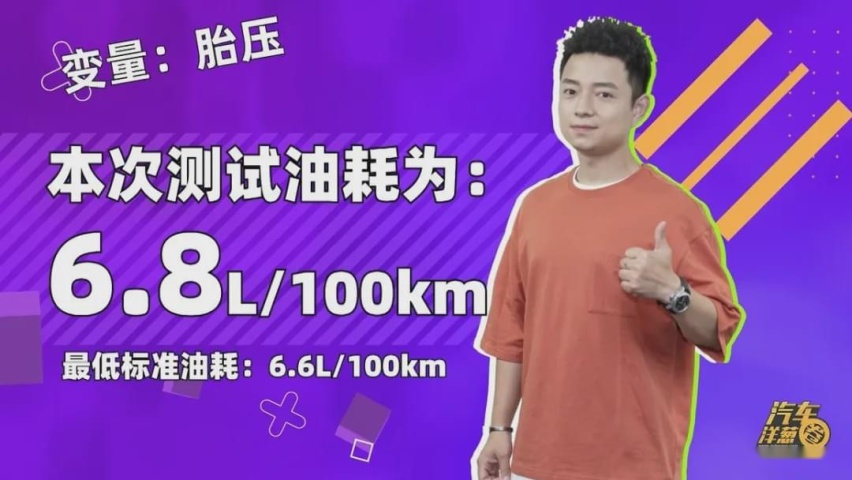

沃兰多的标准胎压值为2.5bar,测试中我们将四个轮子的胎压全部放低至2.2bar,其它条件完全保持不变。继续关窗、关空调,心疼小辛和大爷三秒钟……
提醒大家注意的是,日常驾驶中一定要注意检查胎压,胎压过低会增加爆胎风险。当然,越野路段中,适当降低胎压可以增加轮胎接地面积,提高脱困能力。但回到正常路段时,一定要及时充气至正常胎压。
最终,跑完一圈后,计算得出百公里油耗为6.8L,比标准油耗值高了0.2L。可见胎压对油耗的影响并不很明显。

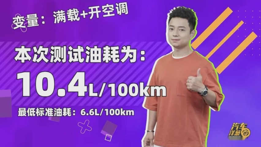

接下来,测试的项目是满载+开空调对油耗的影响,我们测试的是7座版沃兰多,满载也就是坐上7个成年人。再加上开空调,对油耗的影响确实比较大。最终测得的结果是百公里油耗为10.4L,比标准油耗高出了3.8L。

结束了一天辛苦又开心的测试后,我们得出了一些结论。满载+开空调对油耗的影响确实是最大的,其次影响较大的是开窗,而胎压对油耗的影响并不明显。
