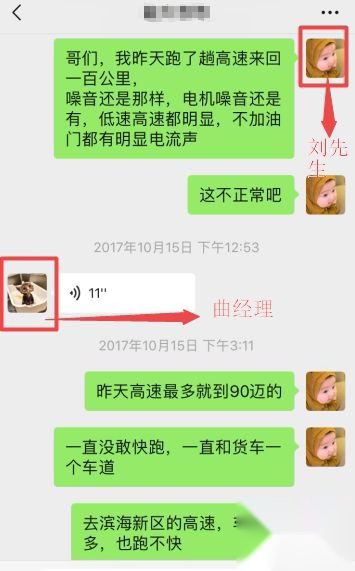

  提车第一天,刘先生因工作原因跑了一趟高速,来回大概一百公里,按照此前曲经理的说法,经过一百公里的调教,这辆新车也该适应了,噪音应该得到下降,可是刘先生却发现噪音并没有减小,而且在高速、低速状态下都很明显,甚至在不加油门时都能听到明显的电流声。

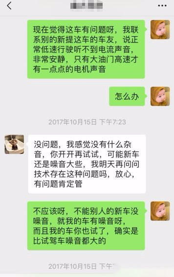

  刘先生询问了一些艾瑞泽5e的新车主们是否存在同样问题,他们表示新车在低速行驶时不会产生噪音,只有在大油门高速状态下才会听到些微电机声音。
  也就是说,电机异响并不是曲经理所谓的新车普遍现象。难道说,刘先生是被奇瑞特意选中的“幸运用户”,那些消之不散的噪音是在庆贺刘先生喜提爱车吗?

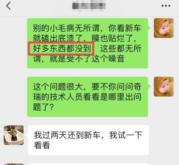

  当刘先生将现象反馈给曲经理时,曲经理的回复大致归结为三点:一是我觉得没什么杂音;二是噪音大真的是新车常态问题;三是安抚,保证解决

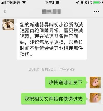

  时隔大半年,在2018年6月20日,异响问题被诊断为减速器齿轮间隙异常,需要马上更换减速器和电机。而刘先生考虑到更换后对车辆后续的行驶安全、保值率、行驶证变更手续有重大影响,便没有答应。

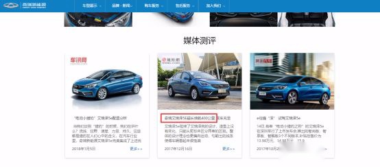

  奇瑞对外宣传艾瑞泽5e在60km/h等速工况下最大续航能达到410km,综合工况下续航里程达到351km。“420公里超长续航”、“真400”等口号无不出现在官网、宣传海报和媒体文章引用上。

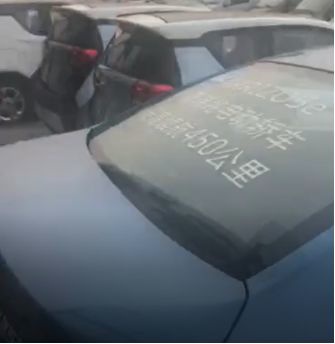

  而刘先生购车的4S店则更为夸张,直接将400公里续航里程“升级”为450公里。可以想象,该4S店的销售顾问在对包括刘先生在内的客户介绍艾瑞泽5e时,该有多么骄傲自豪。

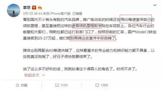

  在此,我们先不针对所谓的“60公里等速续航”做任何评价,前段时间李想已经严词批判过这个行业潜规则了。

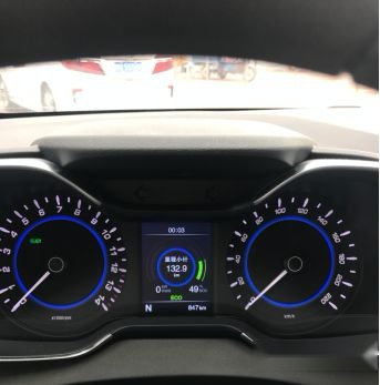

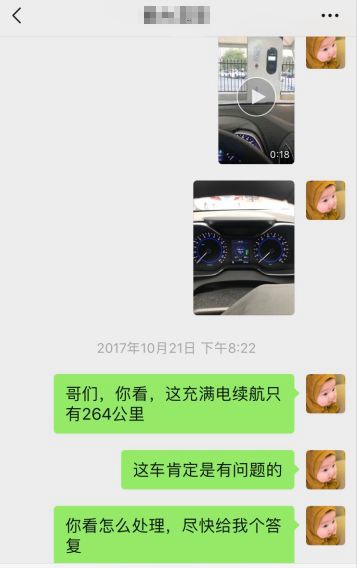

  然而在提车后的第七天,也就是发现新车异响问题后不久,他又发现了这款车的另一个大问题——续航里程造假。
  在刘先生行驶132.9km时,这辆车已经消耗了51%的电,电量显示49%。因此可以估算,这辆车满电续航只能达到265.8km,别说是420km超强续航了,就连综合工况下的351km标准也它达到不了

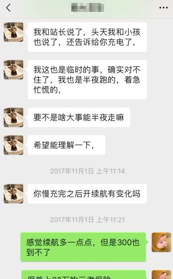

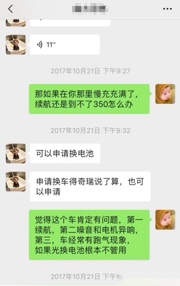

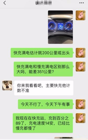

  刘先生再次笃定这辆艾瑞泽5e是辆问题车,将续航里程缩水情况反馈给曲经理时,他的回复是:快充不准,你得用慢充才能起到超强续航效果。
  车主故事|奇瑞车主苦诉,艾瑞泽5e“五宗罪”!
  听从曲经理的“建议”,刘先生将车开到他们4S店进行慢充充电,然而结果仍然是不尽如人意,慢充依旧无法达到官方宣传的续航效果。

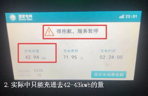

  据刘先生反映,现在这辆车冬天开暖风时续航不足200km,夏季开空调时续航大概240km,调查后他发现奇瑞不仅严重夸大艾瑞泽5e的续航里程,更虚报了其电池的额定电量。

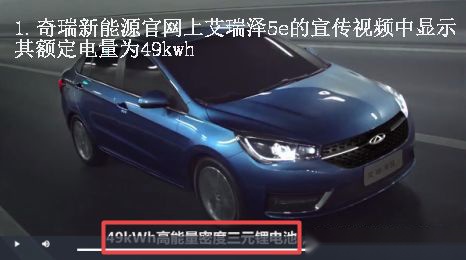

  奇瑞官方宣传艾瑞泽5e动力电池的额定能量为49kwh,而刘先生发现,实际只能充进42-43kwh,存有大约7kwh的量

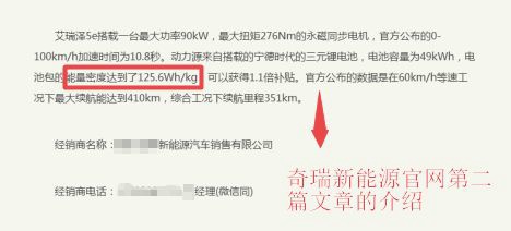

  在2017年新能源汽车补贴政策中明文写道:纯电动乘用车动力电池系统的质量能量密度不低于90Wh/kg,对高于120Wh/kg的按1.1倍给予补贴。
  在奇瑞新能源官网中,我们获悉其能量密度达到125.6Wh/kg,并获得了1.1倍补贴。
  能量密度(Wh/kg)=额定电量(kwh)×1000/3.7(V)/(厚度(cm)×宽度(cm)×长度(cm))
  将125.6Wh/kg的能量密度和官方宣传的49kwh额定电量代入公式中,可得宽度、厚度、长度的乘积为105.44。
  将得到的数据和实际电量(约43kwh)代入公式计算可得真正的能量密度约为110.22Wh/kg,小于1.1倍的补贴标准(120Wh/kg)。

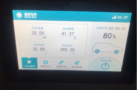

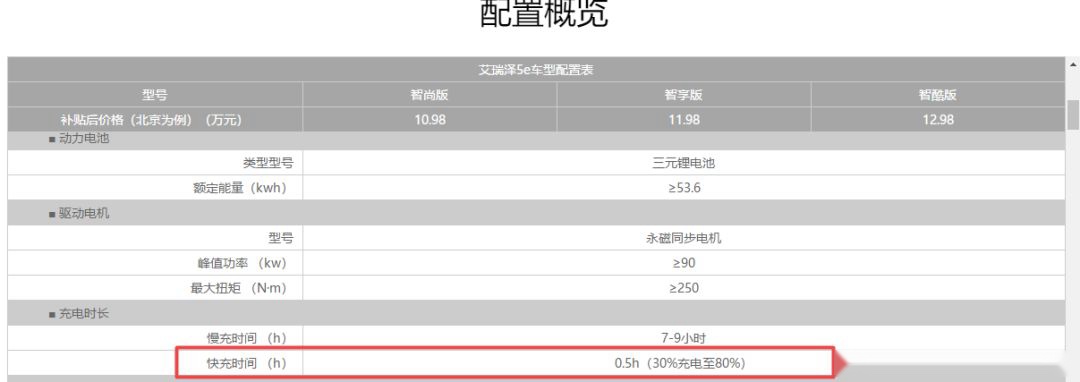

  奇瑞新能源官方宣传艾瑞泽5e的快充速度极快,从30%充到80%仅需30分钟,然而刘先生却发现这同样是虚假宣传。

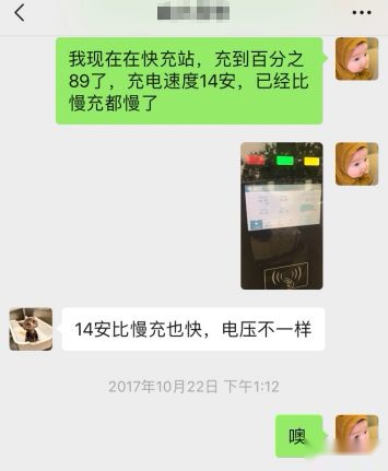

  他在提车后没多久就发现该车快充时速度慢问题,反馈给4S店,当时得到的回复是电压不一样造成的原因。

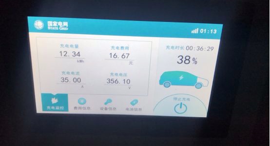

  在电量为38%时显示的时间为一点十三分,当充到80%时,充电表显示时间为两点三十七分,即从38%充到80%用时84分钟,几乎是官方宣传时间的3倍,更何况这还不是从30%这个节点起算,可想而知快充时间方面的宣传也是严重夸大其实。

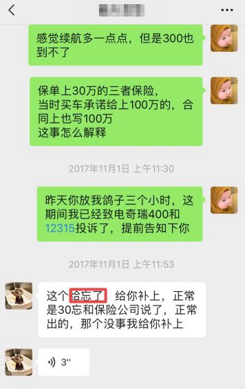

  刘先生当初全款购车时,4S店承诺送其一系列服务和产品,其中包括赠送一份100万商业第三者保险,但刘先生收到保单时,100万已变成30万。
  曲经理的回答是忘了
  一句“忘了”说得轻巧,如果刘先生没有提起这件事,100万保单是否就悄然变成了30万了?

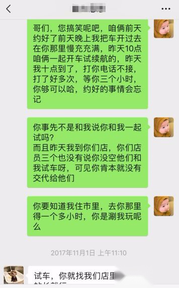

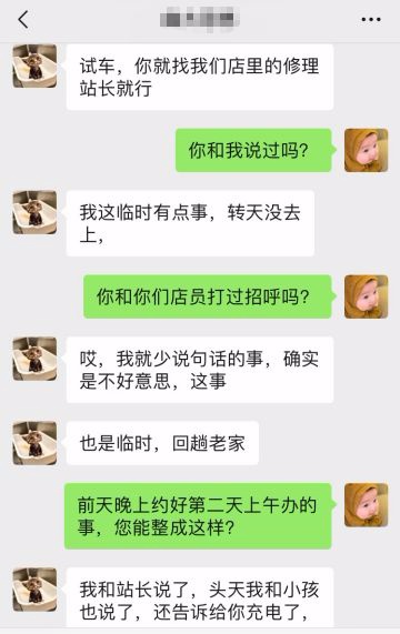

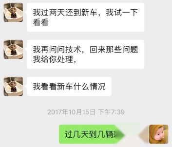

  在意识到自己车子续航出现问题后,刘先生和曲经理约好当月31号早上10点一起测试新车的续航里程。结果曲经理爽约了,按其说法是家中临时有急事回老家,但其显然没将和刘先生的约定放在心上,既没和刘先生说明情况,也没将此事交代给店里同事。刘先生如约而至,却空等了三个小时,期间拨打曲经理电话不接、微信不回,4S店员工对其到来一脸茫然
